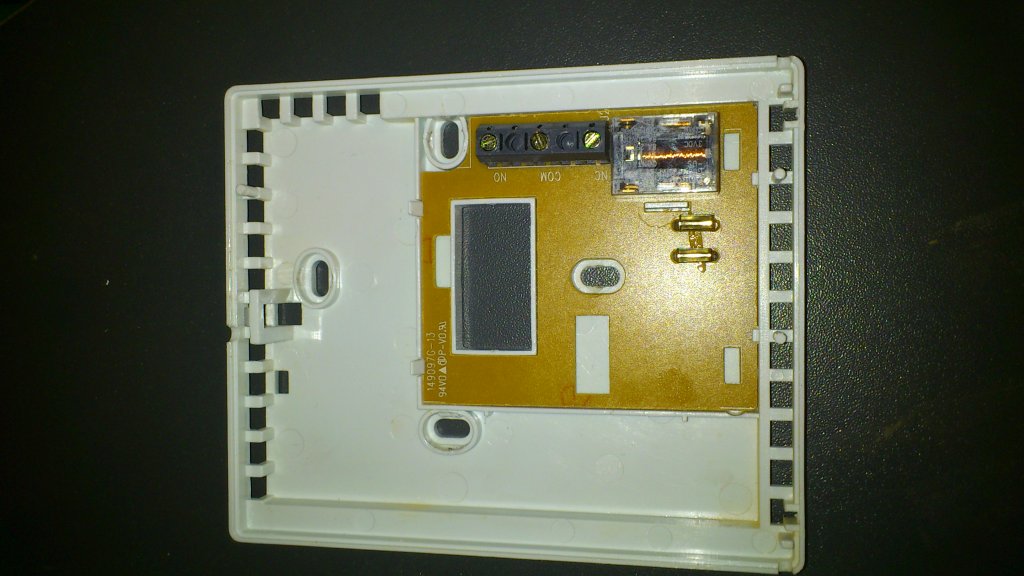

(#) Kristóf1986 hozzászólása Dec 29, 2011 /
Jó estét Mindenkinek!
Segítségetekre lenne szükségem mivel én abszolút analfa béta vagyok az elektronikához így sajnos sok mindent nem is értek meg
Nekem van egy Baxi Eco 240i cirkóm!
És ehhez be van kötve egy baxi kézi termosztát amit a képen mellékeltem! és tegnap kaptam egy Computherm 097a modell-t) Lebontottam mindkét termosztát burkolatát rájöttem arra hogy COM NO kell használnom viszont gőzöm sincs hogy a kék barna és a fehér kábelek közül mit kell az újba kötnöm!
Előre is Köszönőm szépen a segítségeteket!
Üdvözlettel: Kristóf
(#) VIM válasza Kristóf1986 hozzászólására (») Dec 29, 2011 /
Szia! Csak a kék és barna szálakat használd fel a Computherm bekötéséhez is. A fehér szálat szigeteld le, hogy még a vége se érhessen hozzá semmihez sem.
(#) Kristóf1986 válasza VIM hozzászólására (») Dec 29, 2011 /
Igen arra rájöttem hogy csak a kék és barna szálakat kötöm be a másik leszigetelem! csak azt nem tudom hogy jelen esetemben melyiket hova kéne dugnom Com No ba?mivel a baxi nem nagyon találtam semmit hogy az 1 és 2 mit takar pontosan..(
(#) SzAndras00 válasza Kristóf1986 hozzászólására (») Dec 29, 2011 /
Szia, bármelyiket kötheted bármelyikbe!
Sok sikert!
