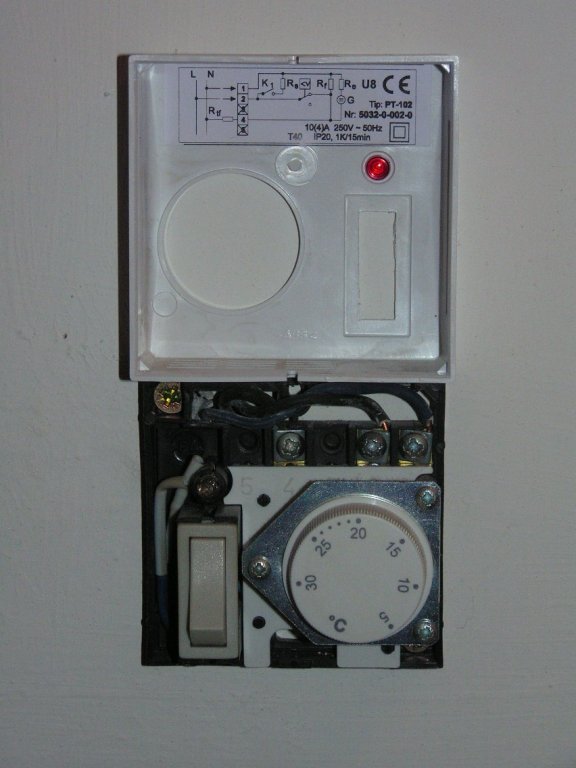

Végigolvastam, a problémám elég sablonos, MMG thermosztát csere Q7RF-re. Azt értem is (remélem jól...) hogy a mostani MMG 1->N; MMG 2->L; MMG 4->2 és L-1 átkötés alapján működhet is. De nekiálltam feszültségeket mérni, (még úgy hogy fent van az MMG) és:
kikapcsolt thermosztátnál 1 - 4 kapcsok közt 0, 1 - 2 kapcsok közt 130V
bekapcsolt thermosztátnál 2 - 4 közt 0, 1 - 2 közt 80V a feszültség.
Ez hogy lehet? A kazán/thermosztát zavar be? A konnektort kimértem, az 220, a műszer rendben van. Elég lesz ez a Q7RFnek mint saját táp? A kazán egy Buderus logamax U052 (vagy 054).

Elnézést, de lehet hogy már kérdezte valaki de MMG AM termosztátot szeretnék Q7RF termosztátra cserélni. Az MMG-ben 3 vezeték van bekötve 1-es, 2-es, 3-as. A fázis ceruzával megnéztem 1-es bekötésnél nem világít, 2-es és a 3-as bekötésnél fázist mutat. A Q7RF-en mit hova kössek. Kérem aha valaki tud segítsen. Előre is köszönöm.

(#) Gafly válasza Purple hozzászólására (») Nov 20, 2011 /
Ezt úgy nézted, hogy a régi termosztát volt fent és múködött éppen a kazán?
(#) Purple válasza Gafly hozzászólására (») Nov 20, 2011 /
Igen, most néztem és megy a kazán
Akkor arra két pontra kösd ahol világít a fázisceruza.
A harmadik pont a nulla, ami a ennek a termosztátnak nem kell (előfűtés és éjszakai hőfoksüllyesztéshez kell neki, de az új termosztát ezt szoftveresen csinálja).
