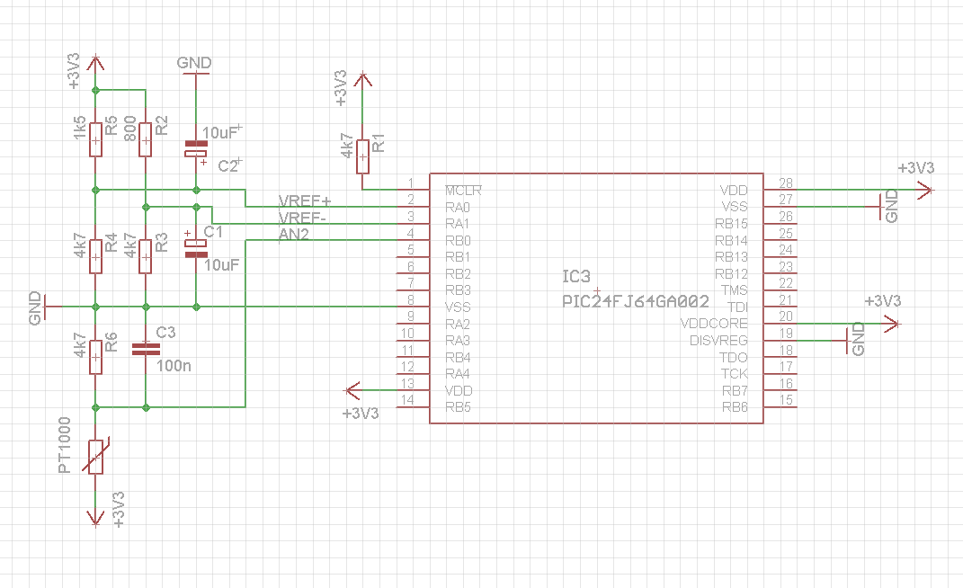

Nekem is gondom akadt a PT1000-el (megint).
Egy sima NTC10K termisztort teszek p PIC A/D bemenetére gyönyörűen méri a hőfokot és tabil.
Ha az NTC helyére berakok engy PT1000-et akkor nem jól mér és több fokos változásokara reagál csak.
Mitől lehet ez? Azt hittem a kisebb ellenállású érzékelővel jobban mér, mert kisebb ellenállásváltozás történik a PT1000-el mint az NTC-vel ugyanannyi hőmérsékletváltozás hatására.
Nyilván az átszámítást és a linearizálást mindkét érzékelőnél figyelembe vettem, tehát mindkettőnek a saját lookup táblájából számolok.
De a rossz eredmények az ellenállásérték kiíratásánál is látszanak.
A kapcsolás sima ellenállásosztós: 3v3-ból érzékelő egyik lába, a másik láb az AD-bemenetre és földre húzva 4k7-el. Plusz egy 100nF-al hidegítve az AD.
Mit ronthattam el?

(#) ciw válasza mgy hozzászólására (») Máj 7, 2013 /
Lerajzoltam mit csináltam, de nem lett jobb a helyzet.
Remélem valaki tud segíteni.

(#) mgy válasza ciw hozzászólására (») Máj 7, 2013 /
Szia !
Rajzod szerint Vref- > Vref+ !!!
Egyébként az AN2 és AN3 16f887-re vonatkozott volna, nyilván a 24f sorozatnál más a referencia láb.
Nekem szimpatikusabb a PT1000-at Gnd-re kötni és a 4.7k (vagy talán kisebb) felhúzóként szerepelne.
Üdv mgy

(#) Hp41C válasza ciw hozzászólására (») Máj 7, 2013 /
Sziaszok!
Ahhoz, hogy a 10 bit felbontás megmaradjon be kell tartani a következőket (25FJ64GA002 adatlapja szerint):
- Vrefh > AVss + 1.7V -- Rendben,
- Vrefl < AVdd - 1.7V azaz Vrefl < 3.3 - 1.7 = 1.6V -- Megsértve.

(#) ciw válasza Hp41C hozzászólására (») Máj 15, 2013 /
Köszönöm, a segítséget!
Mostmár az AD-m 1.5V és 2.8V között dolgozik 10 bit felbontással.
Eddig a mért ellenállást így számoltam: R = ((ADMAX/ADMÉRT)-1)*RALSÓ
ADMAX: a konverter felbontása.
ADMÉRT: az AD által mért érték (0-1023)
RALSÓ: Az osztó alsó tagja nekem 4k7
Ezt a képletet használtam addig amíg a vref- a GND-volt, de most ugye ezt felemeltük 1.5V-ra.
Ebben az esetben hogyan kapom meg a mért ellenállást?
