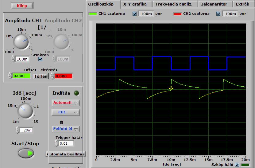

(#) Tys23 hozzászólása Jan 7, 2012 /
Nem hálozatból ered a zaj.(9.6v akkuról hajtom)
Az értékeket úgy "olvastam" le hogy a progi kiírja,beállítottam a felfutó élet a kezdőpontra majd a kurzort rátettem a következő felfutó élre. és ezt a különbséget kiírja a skop.
De itt egy újabb probléma.
Lehet hogy ezt a torzulást az elötét csinálja?
A kék vonalat én rajzoltam be a sárga amit mértem.
(#) Peter65 válasza Tys23 hozzászólására (») Jan 7, 2012 /
Ha jól értem, a hangkártyádat használod szkópnak. A hangkártyának (lehet hogy az általad készített előtétnek is) AC csatolt a bemenete, ezért van rajta a tetőesés a négyszögjelen. De ha szkópzsinórt használsz, kompenzációs probléma is hasonló torzulást eredményez.
Az eredeti probléma megtalálásához nagyobb (hosszabb) időalap kellene, ezen csak az látszik, hogy a mérés időpontjában kb. 130Hz-es frekvencián 50%-os kitöltéssel megy a PWM.
(#) patkolttojas válasza Tys23 hozzászólására (») Jan 7, 2012 /
Ha egyszer mérsz egy jelalakot, és annak van egy periódusideje, akkor miért nem alkalmazkodsz ahhoz? Berajzoltam az ideális jelalakot , de nem találtam a képen időkülönbséget, a jelalakok felfutási idejei egyforma távolságra vannak, és a lefutók is, vagyis csak a kitöltési tényező nem pont 50%, de hát pont ez a lényeg, hogy az változik a poti állásától függően. Azt, hogy a rángatást, vagy egyenetlenséget nem a táp okozza, ezek szerint teljesen nyilvánvaló, de egy hibás forrasztás, a táp szűretlensége, a motor visszahatása az IC tápjára, stb. bármi okozhatja, de lehet alkatrész hiba is, pl a kondié ami az időalapban van.

(#) Tys23 válasza patkolttojas hozzászólására (») Jan 7, 2012 /
Köszönöm a sok segítséget és tanácsokat.
(tényleg forrasztás volt,tegnap éjjel még átforrasztottam reggelre meggyógyult.)
