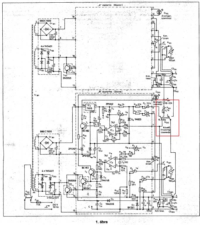

(#) Koree válasza moderboy hozzászólására (») Feb 2, 2012 /
A 2002-es RT évkönyvben megjelent egy kettős labortáp cikk.Abban van egy Tracking két áramkörös kapcsoló ami sorba köti a két tápot és a Slave oldal referencia feszültsége gyanánt rákapcsolja a master oldal kimenetét egy ellenállás és trimmer segítségével és már is elég csak a master oldal potiját állítani és egyszerre fog változni mind a két oldal feszültsége.Szerintem némi ellenállás számolgatás és kalibrálás útján ez a megoldás a topicban közöl tápokkal is megvalósítható.De ha jól sejtem inkább azokra alkalmazható aminek van külön ref.fesz bemenete.

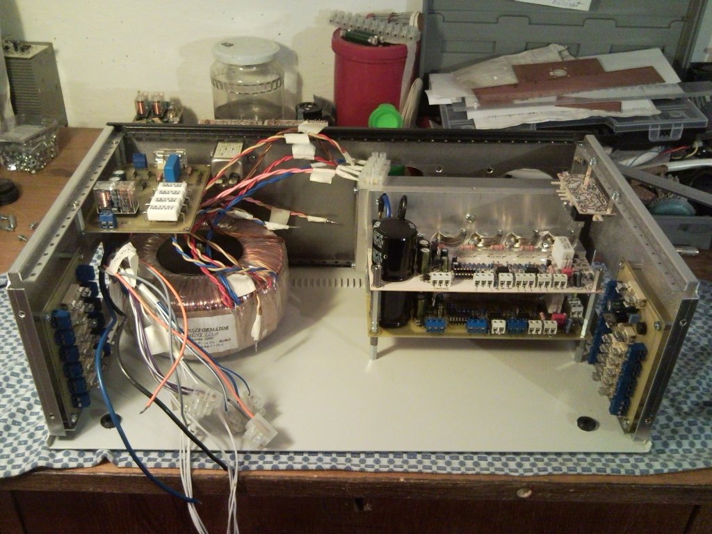

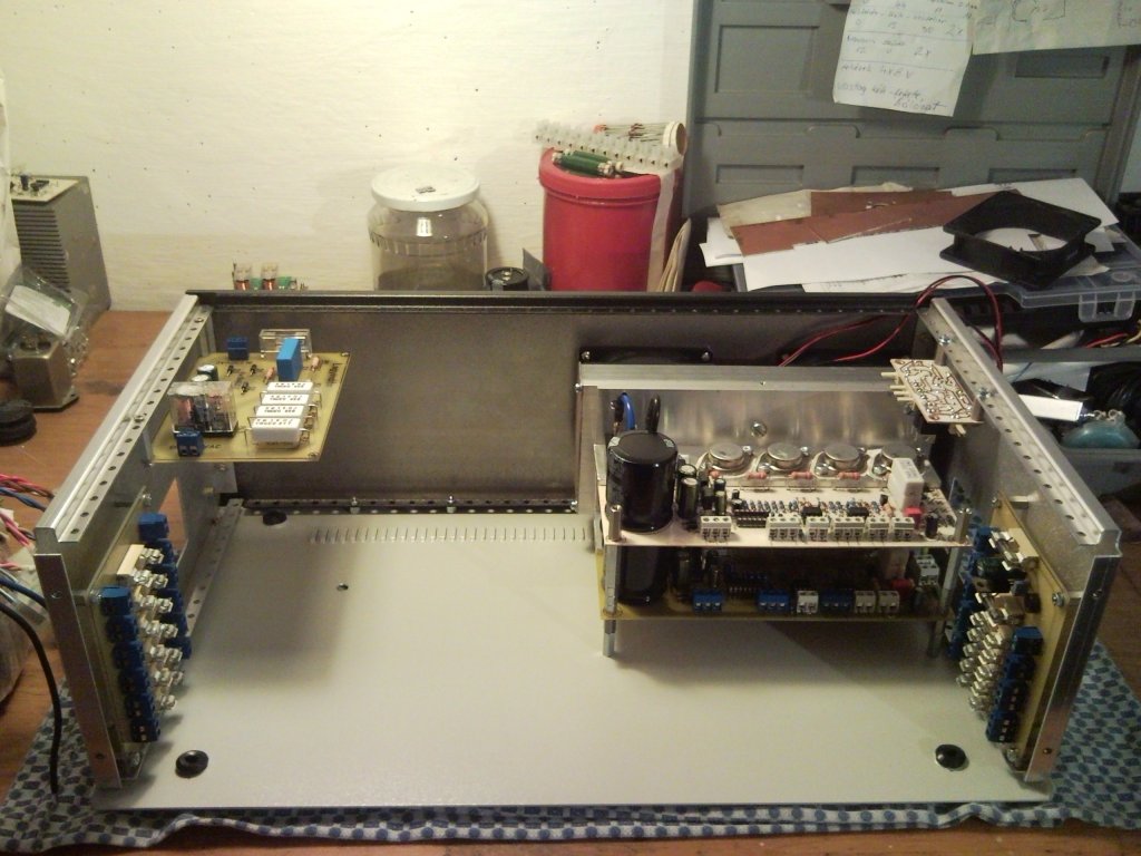

(#) Koree hozzászólása Feb 12, 2012 /

(#) karesz01 válasza Koree hozzászólására (») Feb 12, 2012 /
Hu nagyon jó!A doboz mérete mekkora a 440x100-as mert én is ilyenbe akarom beletenni!
üdv szép munka!
(#) Frankye válasza Koree hozzászólására (») Feb 12, 2012 /
Eddig nagyon szép! Csak így tovább!

(#) Alkotó válasza Koree hozzászólására (») Feb 12, 2012 /
Nagyon jól néz ki! de tömegesen használsz csavaros vezetékrögzítési lehetőséget. Ez szerintem indokolatlan, sokkal praktikusabb ha odaforrasztod a vezetékeket. Pl. az alsó táppanel esetében, kimondottan macerás lesz majd a csavarhúzóval operálni.

(#) Koree válasza karesz01 hozzászólására (») Feb 13, 2012 /
Köszönöm a gratulációkat.A dobozt a Lomex-ben vettem a méretei 440x250x150mm a típusa M03.
Készítek majd jobb képeket, csak most a telefon volt kéznél.Már csak az előlap megmunkálása,egy panel rögzítése és a huzalozás van hátra.Hősiesen bevallom a dobozoláshoz Erick fórumtársunk tápját vettem alapul.A biztosíték panelok is az ö keze munkáját dicsérik, bár egy kicsit az egyik panelt átgyúrtam az én számíze szerint.A trafó származása is ismerős lehet sokaknak.
(#) Koree válasza Alkotó hozzászólására (») Feb 13, 2012 /
Igen valóban sokat használtam ehhez a projekthez,de belátom ez valóban fölösleges és csak hibát visz a rendszerbe.Élesztéskor viszont nagyon jó szolgálatot tett nem kellet olyan sokat forrasztgatni és pik-pak ment a huzalozás.Ha minden nem is,de az erősáramú részeken mindenképp forrasztva lesznek a kábelek.Csak nyákba ültethető PIN-eket nem kaptam a Lomex-be,de itt a Store-ban láttam.
