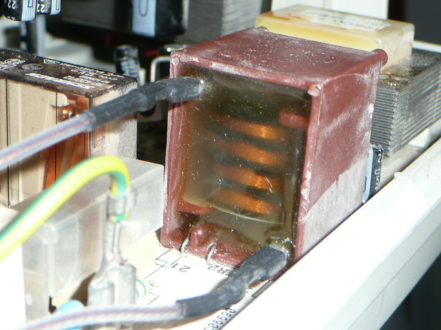

(#) katonazsolti hozzászólása Feb 6, 2012 /
Savio micropiu 528A tipusú gázkazánomhoz keresek gyújtótekercset. Tudja - e valaki, hogy egyáltalán elérhető e ilyesmi a komplett gyújtópanel megvétele nélkül? gyári száma: 9380002-060 990694
Minden infót előre is köszönök!
(#) shine1 válasza katonazsolti hozzászólására (») Feb 6, 2012 /
üdv!
Ha feldobsz egy fényképet a kazánról meg a tekercsről (vagy panelról) szétnézek a garázsban!
(#) katonazsolti válasza shine1 hozzászólására (») Feb 7, 2012 /
Mellékeltem 2 db képet. Ha nem menne át ill. fel vagy nem jó a felbontás akkor email címedre küldhetem-e?
(#) katonazsolti hozzászólása Feb 7, 2012 /
A tekercs gyári száma: 9380002-060 990694

(#) shine1 válasza katonazsolti hozzászólására (») Feb 7, 2012 /
Privát emailban írtam!
