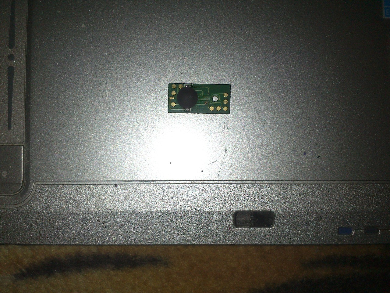

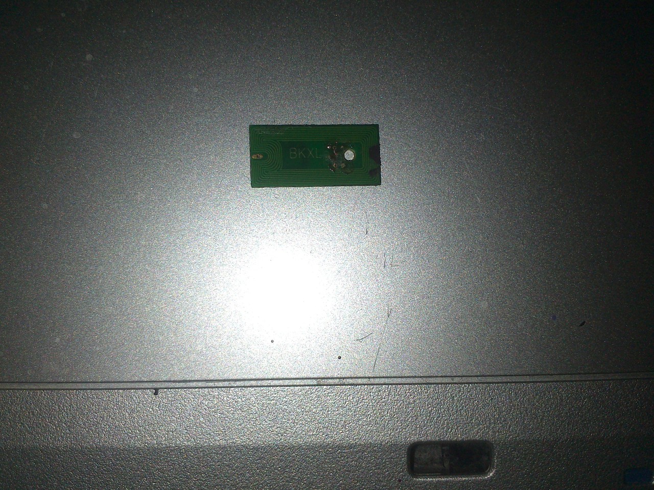

Lexmark Pro205-ös nyomtatóba vettem utángyártott patront. Mikor kifogyott felbontottam a cimkét és volt a chip-en egy kis szénszál, amit át kellett vágni a használati útmutató szerint. Miután átvágtam azt jelezte hogy tele van a patron. Sajnos most már megint azt jelzi hogy kevés a szint, pedig azt hittem ez valami szuper hack volt, de nem. Csatoltam a képeket hogy hogy néz ki a chip. Tudnátok ehhez valamilyen resetelő módszert leírni? Vagy hogy milyen fajtát vegyek?
Köszi szépen mindenkinek!
