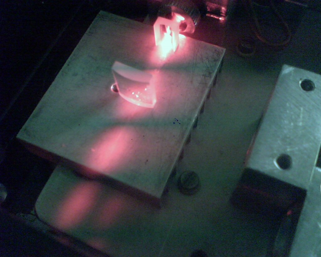

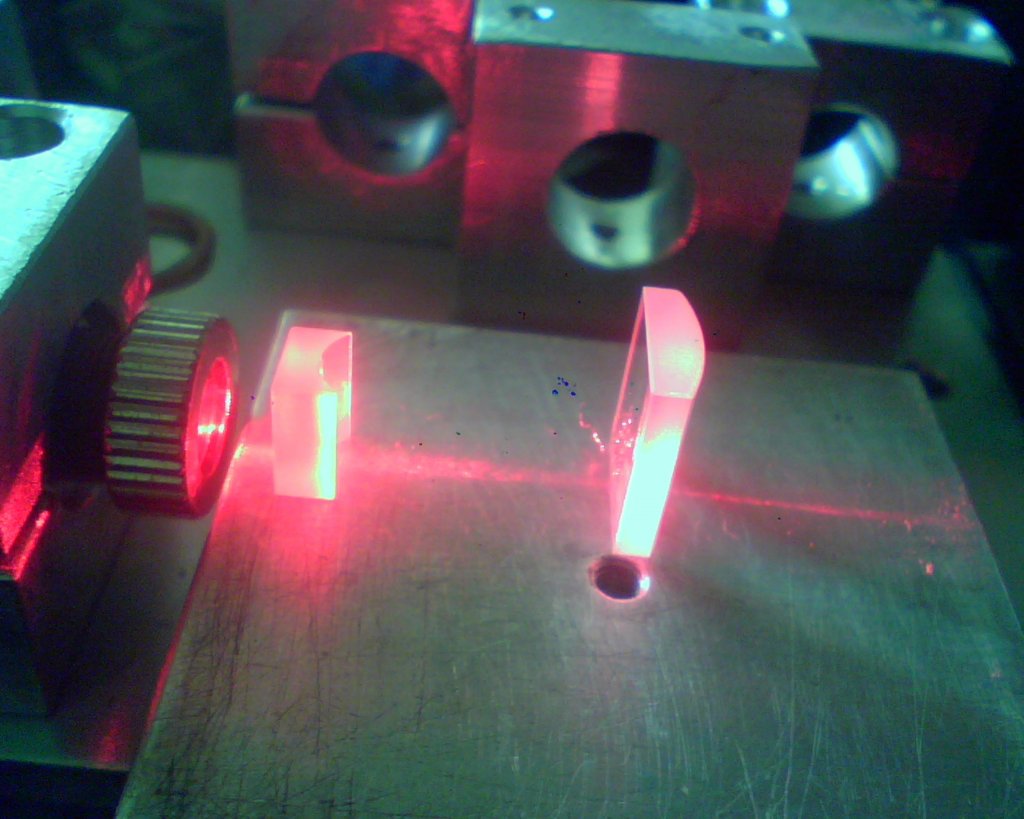

Megérkeztek a korrekciós lencsék a 635nm-eshez.
Volt egy kis késés,1 hónap;elnézzük az eladónak,mindenkinek akad fontosabb dolga is. Gondosan csomagolva és mellékelve egy nyomtatott példány,a javasolt beállitáshoz. Gyorsan kipróbáltam,némi huzi-voni lélegzetvisszafolytott állitgatás után meglepő eredményeket kaptam! A sugár ~6méteren gyönyörűszép folt,némi oldalsávokkal,ami nem zavaró. Méretei 4*4mm! Ellenben a 3 tagú lencsével kollimált 15*2mm-es csikkal szemben,szerintem megéri rákölteni,arra is tekintettel,hogy 3-4X jobban látható,mint egy "dvd-dióda" Veszteségei?Ez a beállitás függvénye,mert a lehető legközelebb kell elhelyezni a dióda kollimáló lencséhez,igy viszont kevés,nem módositott áramok mellett ugyan azokat a szineket kapom,mint a cilinder lencsék nélkül. A kilépő sugár nagyon vastag,némiképp lelóg az apró Y tükörről.Ezt azért szeretném kicserélni egy nagyobb méretűre,találtam forrást,ahol lehet szerezni ilyet.

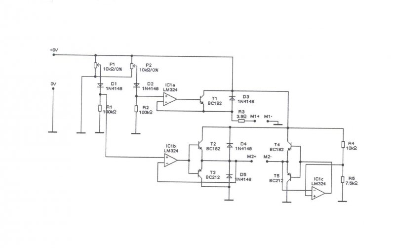

Hello ezt a lézershowt akarom elkésziteni amit mellékeltem!
A kerdeseim: -ez zenere valtja a motor fordulatszamat? -jok a kapcsolasi rajzok? -mi a M1 M2 M3 a vezerlo dobozra irva? Elore is kosz a valaszokat :help:
Itt a tobbi is! :help:
Mivel hihetetlen szűkre sikerült megcsinálnom a csiksugárzó vörös diódát,gondoltam készitek pár képet.Kültérre,46-7 méter távolságra vetitve.
A 635-ös dióda 350mA-en,a kék 700mA,a zöld infrája pedig 2,2A-on működik. Bemutatnám egy képpel a projimat is:
Heló! Ami a kapcsolási rajzon van az biztos nem megy zenéről. Én a motor szabályzót régen megépítettem és működött talán
. A lézerét is megépítettem, de szerintem a zener dióda helyett sima diódát kaptam (átráztak) és azért nem akart működni. Először azt hittem hogy te építetted, mert csak a képeket néztem . Én megépítettem 2 tükrös lézershowt, de nekem áramgenerátor van a lézer előtt, a motorszabályzó régebben lm317-es fesz szabályzós volt, de nem volt az igazi, most ezzel oldottam meg és elég jó.
Valaki tudna kuldeni egy ilyen zenere mukodo motorvezerlesi es lezer kapcsolasi rajzot? Ahhoz hasonlot amit belinkeltem!
Vagyis olyat hogy a fordulatszamot valtoztassa a motorvezero es a lezernek kellene egy sima tap.

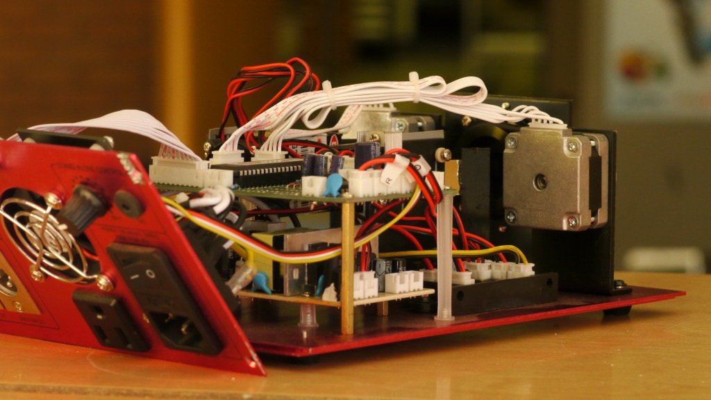

Sziasztok! Íme pár kép, a videót hamarosan fel rakom.
Képek.
