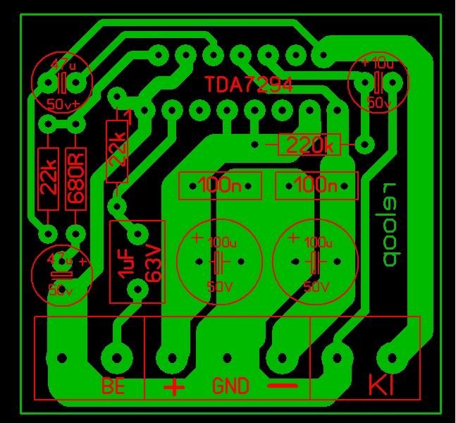

(#) reloop válasza pjg hozzászólására (») Márc 31, 2012 /
Szia! Már elküldtem a szerkeszthető változatot a kollégának
(#) pjg válasza reloop hozzászólására (») Márc 31, 2012 /
Bizonyára *
Nincs azzal semmi gond. Ha valaki lay-file után érdeklődik, megelőzhetők olyan hibák mint például ennek a kapcsolásnak a megépítése a csatolt legfrissebb változat helyett.

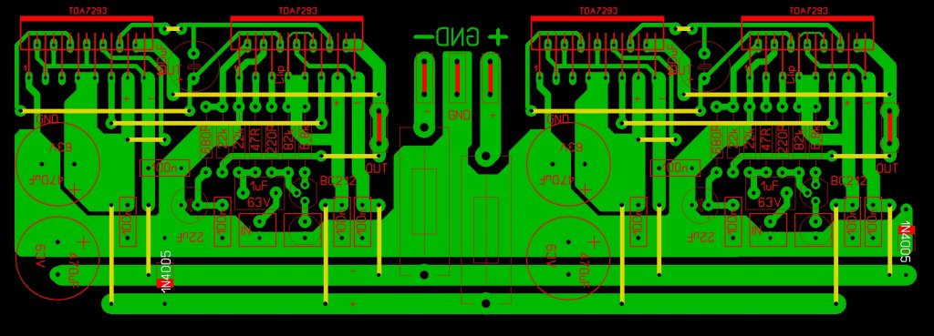

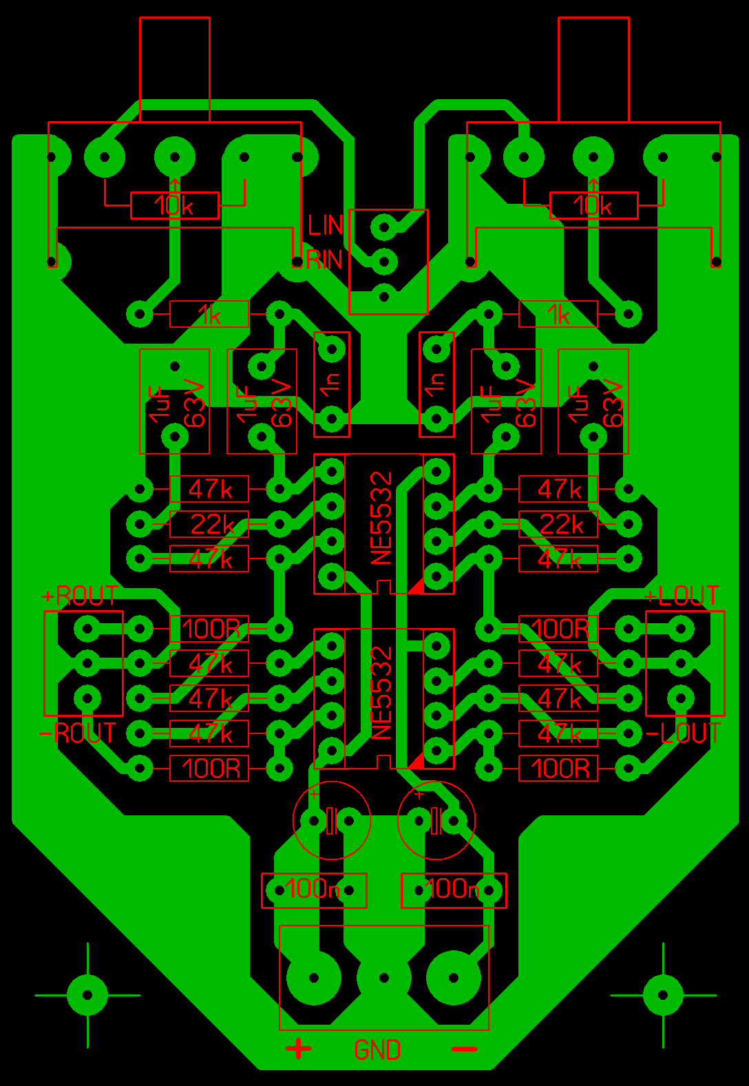

(#) lali22 hozzászólása Ápr 1, 2012 /
Sziasztok ez a híd kapcsolás milyen is 2*200 vagy 1*400-as?
(#) kadarist válasza lali22 hozzászólására (») Ápr 1, 2012 /
Én 2 out-ot látok.
(#) reloop válasza lali22 hozzászólására (») Ápr 1, 2012 /
Szia! Így magában 2-2 párhuzamosan TDA7293. Ezzel az előerősítővel ellentétes fázisban lehet meghajtani őket, ekkor hídként funkcionál. A nyáktervet azóta módosítottam, ez a jelenlegi legjobb változat.

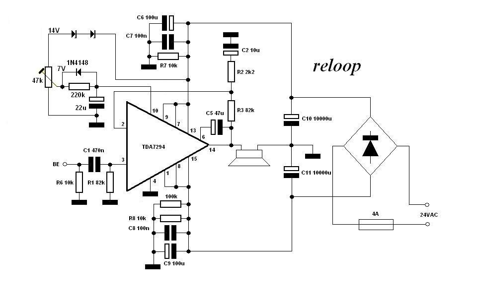

Az miért van hogy a 9-es lábnál nincs meg a 3.6 volt??
(#) reloop válasza morzsa15 hozzászólására (») Ápr 2, 2012 /
A némítás be van kapcsolva.
