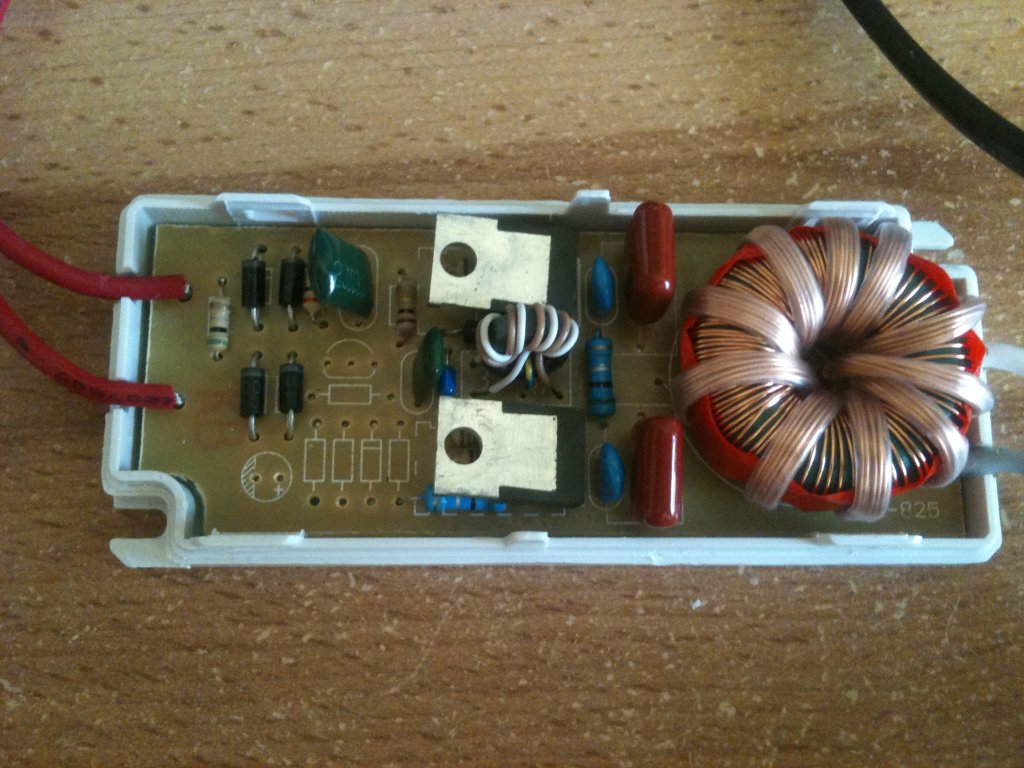

(#) white_ful hozzászólása Máj 25, 2012 /
Segítségeteket szeretném kérni az alábbi kapcsoló üzemű tápegység átalakításában.
Adott egy ilyen MR16 típusú 105W-os 12V-os halogén izzókhoz gyártott trafó.
Én ezt 12V-os led meghajtására szeretném használ, gyors diódákból hidat csináltam, puffernek low esr kondikat tettem, de mindaddig nem működik a tápegység míg legalább egy 20W-os 12V-os ízzót nem kötök a greatz elé. 5W-os izzó nem is világít.
kérdés miért csak terhelés alatt "kapcsol be" ?
köszönöm előre is a válaszokat.
(#) lorylaci válasza white_ful hozzászólására (») Máj 25, 2012 /
Ez egy önrezgő tápegység. A FETeket a középen lévő kis trafó vezérli a fő trafón folyó áramból. Ha nincs terhelés, akkor nem folyik gyakorlatilag áram, így nem kapcsolgatnak a FETek. Az indulást egy diac szolgálja általában.
Ajánlom olvasd el Skory oldalán a rezonáns önrezgő tápegység részt, ott bővebbb infót találsz.
pont most olvastam végig, de hogy tudnám megoldani, hogy terhelés nélkül kapcsolgassanak a FET-ek?
Például úgy, hogy megnöveled a trafód mágnesező áramát (mondjuk légréssel). Azonban ekkor a kimeneti feszültség könnyen az égbe szökik.

(#) white_ful válasza lorylaci hozzászólására (») Máj 25, 2012 /
15Watt össz teljesítményű led szalagot szeretnék működtetni, de nem kapcsol be a tápegység, ha greatz után kötöm a LED-eket.
Valószínűleg kicsi a feszültség, és a LEDek nem nyitnak ki, ezzel nem jelenik meg terhelés
Próbálkozz a meghajtó trafó (középső) kis toroid gyűrű áttekerésével. (a torid főtrafóba nehéz légrést rakni)
A meghajtást meg kell növelned, ezzel együtt a FETeket ki kell egészítened gate-fezsültésg korlátozó zénerekkel.
(#) (Felhasználó 46585) válasza white_ful hozzászólására (») Máj 25, 2012 /
Lehet úgy is, hogy nem áramváltó vezérli a tranyókat - illetve nem a terhelőáram vezérli a tranyókat, - hanem a félhíd kimeneti feszültsége. Ehhez kell mondjuk 2 menet a főtrafóra, ezt kell a kis trafónak arra a tekercsére kötni, melyen a tranyók árama folyik keresztül. Egy soros ellenállás kell, ami mondjuk 50 mA-en bekorlátozza az áramot. Természetesen, a kis trafó tekercsvégeinek a helyét rövidre kell zárni. ( Némi barkácsolással megoldható. )
nem kicsi a feszültség, vagyis nem hiszem, a tápegység kimenetén ott a greatz híd annak a kimenetén a ledsor. Így nem világít, viszont ha a tápegység kimenetére rákötök egy 21W-os autó ízzót akkor világít az autó ízzó és a led is, amint leveszem az ízzót a LED is kialszik. ebből következtettem arra, hogy terhelés nélkül nem kapcsol be a táp.
(#) (Felhasználó 46585) válasza lorylaci hozzászólására (») Máj 25, 2012 /
Szerintem, ezek nem FET-ek, hanem bipoláris tranyók. Gyanúsan kicsi az a meghajtótrafó...vagy az égben van a frekvencia.
(#) reloop válasza white_ful hozzászólására (») Máj 25, 2012 /
Hasonló jellegű tápnál (ZeXt) és felhasználásnál a hálózati feszültség egyenirányítása után kötött 68µF/400V puffer segített.
(#) white_ful válasza reloop hozzászólására (») Máj 26, 2012 /
ha jól értem akkor a bemenetnél lévő greatz után tegyek egy 400V-os puffer elkót és utána már fog kisebb terhelésre is működni a táp? A freki múltiméter szerint 10kHz.

(#) white_ful válasza cimopata hozzászólására (») Máj 26, 2012 /
betettem a greatz után egy 400V-os 16µF elkót, helyzet nem változott ugyan úgy legalább 20Wattal kell terhelnem a kimenetet hogy működjön a táp.
A nagy ferriten van egy primer és egy secunder azokoknak nincsenek közép megcsapolásai "sima tekercsek"
A kis ferriten ami a FET-ek között van van 3 tekercs 2X 5menet szimmetrikus + egy fél menet ami sorosan van a nagy ferrit primerjével.
szerintem valami visszacsatolás kellene a két ferrit között.
Ebben ha tudnátok segíteni az megköszönném. Sajnos szkópom nincs :S
