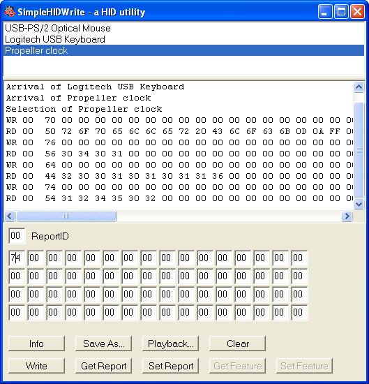

Ráértem egy kicsit. Előkotortam a 16F886 -os bázist...

Éledezik az USB HID kapcsolat a bázissal, persze 18F2550 kontrollerrel. Nem kell semmit sem csinálni, csak kontrollert cserélni.
