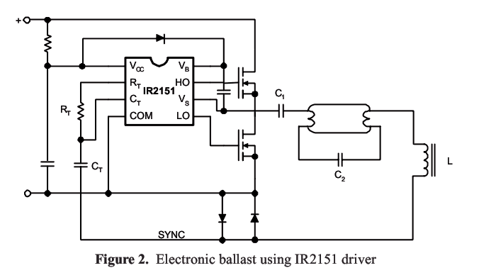

Láttam egy IR applikációt ahol az IR2155-öt szinkronizálták a fénycső áramával, lehet, hogy ez lenne a legjobb megoldás. Egy IR21531 Push-pull-ban 2 fettel, és szinkronizálva a szekunder oldali áramhoz. Persze a sima áramváltó (talán) egyszerűbb, majd még alszok rá egyet
(#) ekkold válasza ekkold hozzászólására (») Jún 13, 2012 /
Meg is van. A szinkronizálás (1. kép) mehetne a szekunder oldalról, a primer oldalon meg a félhíd helyett push-pull lenne (a 2. kép szerint). Vélemény?

(#) (Felhasználó 46585) válasza ekkold hozzászólására (») Jún 13, 2012 /
Az 1-es képen a diódákon nagyobb lesz a veszteség, mint áramváltó esetében. Ebben az elrendezésben a cső árama átfolyik a fűtőszálakon. Van, amikor ez túl nagy, bár erre is ki lehet mindenfélét találni.

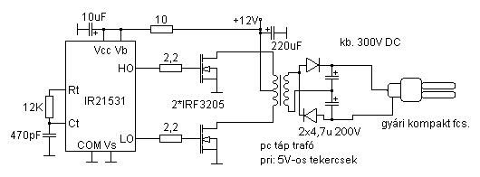

A Fari megoldása meg gyári kompakt csövekhez való. Amiket én annak idején csináltam, az 4 pin-es volt. ( 4 lábú, elektronika nélkül )

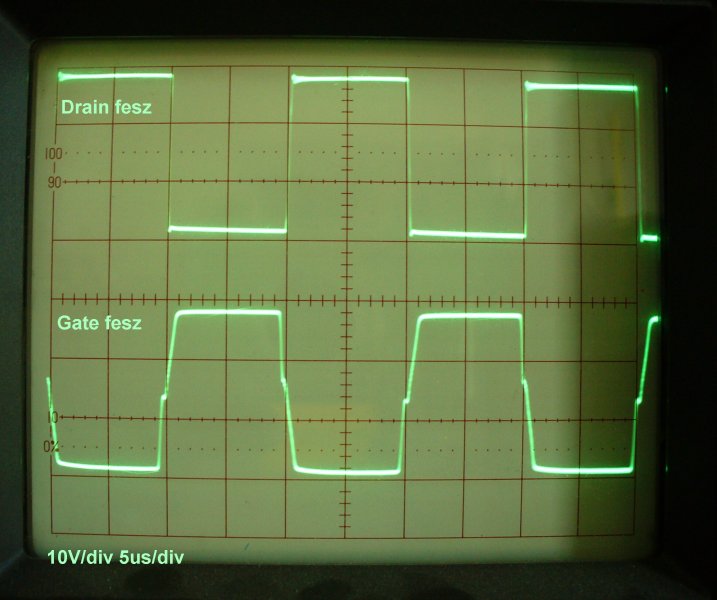

Tulajdonképpen ezt az elrendezést alakítottam át úgy, hogy a primer oldal push-pull. Skori III.-as számú rezonáns cikke alapján (és a szimulációs tapasztalataim alapján is) itt ugyan szükségesek snubberek a primer oldalon, de megfelelő holtidővel akár ZVS (trapéz feszültség-jelalak) is elérhető.
Az alábbi, első képen a jelenlegi eredmény látható. Gyanítom, hogy a szinuszos áram torzulását a mágnesező áram okozza, ez jól látszik a második képen, ahol az egyik primer áramát is megjelenítettem. Viszont a mágnesező áram által képviselt energia a FET kapacitások áttöltésére fordítódik, ha jól lövöm be a holtidőt.
(Megj.: A rezonáns kör értékein még egy kicsit lőni kell bár a valóságvan szkóppal be tudom lőni a megfelelő frekvenciát és holtidőt)
(#) (Felhasználó 46585) válasza Zupp87 hozzászólására (») Jún 15, 2012 /
Igen, a mágnesezőáramot látod kikapcsolásnál. Valószínű, hogy ha a frekit máshogy állítod be, akkor elérhető továbbra is, hogy az áram nullátmeneteinél lesz a kapcsolás és még ZVS is lesz. Szerintem, ezzel nem nagyon érdemes foglalkozni, az áramváltós vezérlés annyira pontos, hogy garantáltan az áram nullátmeneteinél lesz a ki-, és bekapcsolás. A drainfeszültségek meg olyan "lagymatagok" lesznek. Ráadásul, az áramváltó kikompenzálja a cső öregedéséből eredő mindenféle impedanciaváltozást, tehát mindig meglesz a ZCS jelleg.

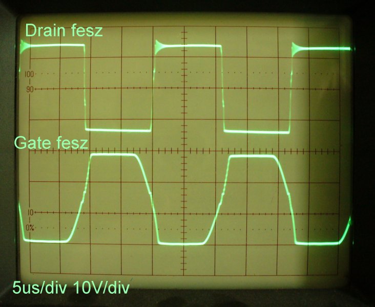

Működik!
Először szimulátort használtam a saccoláshoz, aztán jött a légszerelt kivitel. Mondjuk a gate-n a jel nem túl szép, de ez várható volt hiszen az áram nullaátmenete közelében, kicsi az áram (minő meglepetés ), pont amikor át kell tölteni a gate kapacitást. Talán ha az áramváltó a telítés határán menne az segítene?
(#) (Felhasználó 46585) válasza ekkold hozzászólására (») Jún 15, 2012 /
Igen, ilyennek kell lennie! Hát, a gate kapac az ott van... Keress valami jobb tranyót, azzal szebb lesz. De megy ez BJT-vel is, bár ahogy elnézem az árakat, az nem olcsóbb.
A telítés határán? Az miért jó? Próbáld ki. De nagy lesz a veszteség az áramváltó ferritjén. Egyébként, nem kell annak a gate jelnek olyan szépnek lennie... jó ez így, méghozzá nagyon. Cső van rajta?

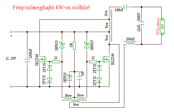

(#) ekkold válasza (Felhasználó 46585) hozzászólására (») Jún 15, 2012 /
Egy 6W-os fénycsővel megy, végülis nem melegszik. IRLIZ44-el csináltam meg (előtte IRLIZ34-el próbáltam de az kinyiffant, amikor a soros izzó helyett fénycsővel terheltem).
„A telítés határán? Az miért jó?”
Mert ha pont akkor telít be amikor elfogy az áram, akkor áttölti a gate kapacitást a trafó, és meredekebb lesz a jel fel/lefutása. Viszont ezt elég nehéz bejátszani, hgy minden klappoljon, és tápfeszfüggő is, szóval ezt az ötletet elvetettem.
Persze még lehetne mit fejleszteni rajta, pl. hogy ne szálljon el cső nélkül, vagy ha nem indul be a rezgés.
Vagy errre a célra elég lehet egy multifuse?
Figyelni kell a cső feszültségét. Ha megnő egy adott érték fölé ( mondjuk 800 V, mert a meleg cső bizonyos helyzetekben nehezebben gyújt, a nagyon hideg meg még nehezebben ), akkor le kell állítani az egészet. A bizti nem elég. Ha még az UVLO-t is beépíted, meg az indítókört, akkor már célszerű beletenni valami CMOS kaput.
Minek bele a 640 nF? A két menet "toldás" kevés, lehetne több is, akkor nem kell annyira fellengenie a rezgőkörnek az 55 V-hoz. Tehát, nagyobb menet, nagyobb szek. fesz. így kisebb kondi kell, kisebb lesz a rezgőköri áram is. Persze azért maradjon szinuszos az áram.
Miért nem elég egy szekunder tekercs? A két db 22 ohm-ra kötöd a kivezetéseit és ezeket a pontokat még megfogod a negatív táp felé egy-egy diódával. Így egy tekerccsel kevesebb kell. Zenerek nem kellenek bele, ha nincs túl nagy szórási induktivitás a szerelésből.
