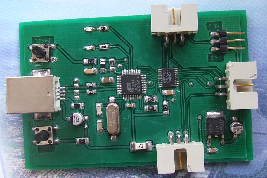

Építettem egy MkII clone-t. AT90USB162 és GTL2003 szintillesztővel. Az AVR-Studio 5.1 alatt tökéletesen működik, pont úgy ahogy kell. Viszont BASOM-al (2.0.7.3) képtelen vagyok összehozni. Feltöltöttem rá a LIBUSB-s fw-t, így legalább felismerte a programozót, majd hiba hegyek. A kérdésem az, hogy valakinek esetleg sikerült már megoldást találnia? Azt tudom, hogy Zombee fórumtársunk is belefutott ugyanebbe. Valami ötlet? Itt egy fotó a kicsikéről.
Csillagállás, oprendszer, fekete kakas állapotától függ....
Szép darab!

Szervusztok Urak!
Időközben működésre lehetett bírni a programozót BASCOM alatt. Meglehetősen banális ügy volt. Az ugye gyanús volt, hogy AStudio 5.1 alatt tökéletesen működött. Mindkét firmware - Studio és LibUSB -verzió a 120318-s build volt. Egy hirtelen ötlettől vezérelve, feltettem a 120219-s LibUSB verziót. Vagyis az előzőt. Láss csodát tökéletesen dolgozik BASCOM-al. Ez azért megnyugtató volt. Gondoltam megosztom Veletek, hátha más is harcolt a problémával.
Tegyél fel régebbi LibUSB-t és a dude-hez való firmware-t...
Onnan Bascom alól is megy ![]() Tesztelve ![]()
