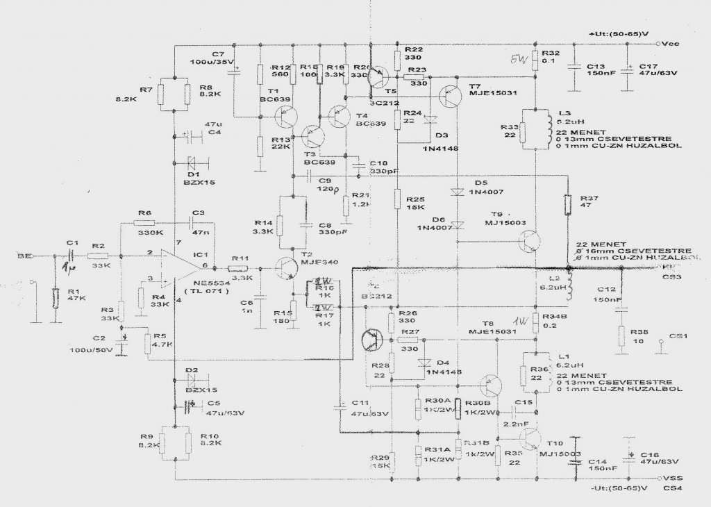

(#) Szabi1 hozzászólása Júl 2, 2012 /
Üdv van valakinek tranyós erősítő kapcsolása ami 4 ohmos terheléssel 200w ot ad ki?

(#) Szabi1 válasza bencikusz hozzászólására (») Júl 2, 2012 /
Csak énekem olyan kéne ami nem hidalt,mert ugy akarom megcsinálni hogy legyen sztereo es mono bridged módja egy fázifordítóval, és valami olyan amihez nemkell tekercselni vagy megvan adva a tekercs vastagsága stb.
Ilyen
(#) nagy_david1 válasza Szabi1 hozzászólására (») Júl 2, 2012 /
És hol a híd a bencikusz által mellékelt kapcsolásban?
(#) bencikusz válasza Szabi1 hozzászólására (») Júl 2, 2012 /
Ez nem hidalt. Ez egy darab mono végfok kapcsolási rajz. Ebből kettőt kell megépíteni a sztereóhoz. Hidalni természetesen lehet fázisfordítóval hogyha meg vagy a sztereóval.
A tekercsről nem tudok mit mondani, én ezt nem építettem meg, de vannak itt az oldalon olyan kollégák, akik ezt megcsinálták, majd ők megmondják a tutit.
Minden jót.
B
(#) Beringer 600 válasza bencikusz hozzászólására (») Júl 3, 2012 /
Hali! Én ezt a kapcsolást már meg építettem,és nagyon jól szól.Ha tudok segíteni,csak szólj.Különben a hidaláshoz nem mindig szükséges fázisfordító adapter,meg lehet oldani kapcsoláson belül is.Üdv.Van nyákterv is,ha kell.

(#) Beringer 600 válasza Szabi1 hozzászólására (») Júl 3, 2012 /
Hali! Ez az erősítő tuti működik,mert már megépítette,és elég jól szól.Van teljes dokumentáció,ha kell,szólj.

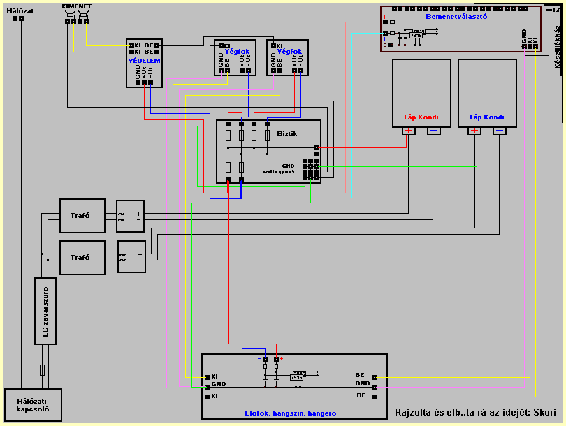

(#) jancsi8511 hozzászólása Júl 3, 2012 /
Nincs valakinek véletlen egy teljes rajza Quad 405 2x100W-os hoz?
Mert teljes rajzot ahol a tápbekötés meg a huzalozás meg minden rajta van olyat nem találtam.
Ismerősöm valami másik erősítőt akart a tápjáról próbálgatni és úgy hagyta próba után az asztalon,hogy nem csavarozta vissza a tetejét (még jó hogy kihúzta) és csak harmadnap vette észre hogy a kisfia a szomszéd kisgyerekkel milyen jól eljátszottak benne,még az ollót is benne hagyták.
Ezért kéne a rajz nagyon sok az egyszínű kábeldarab nehezen átlátható az egész és még furcsaságok is akadnak benne PL:A háromeres tápkábel földje is a házra van kötve a jelforrás is földelt, és az ő teste is a házon van akkor az RCA-n földhurok van nem? Akkor eddig brummogósan hallgatták?

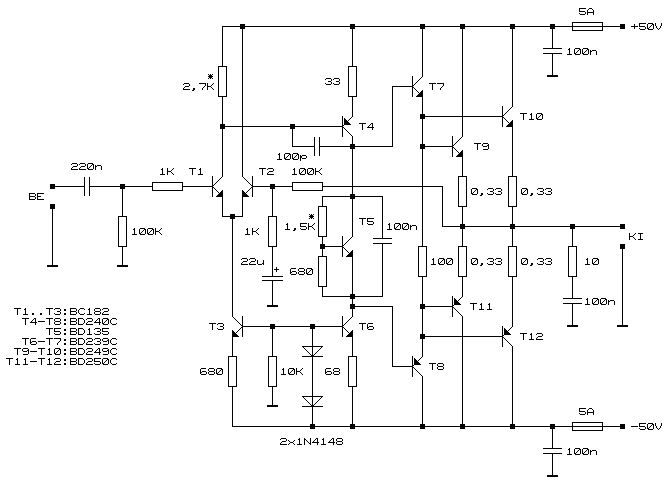

Hali! kérdésem a következő ,hogy adott egy tranzisztoros erősítő.Na most én kiszeretném egészíteni további tranzisztorokkal.Ilyenkor már a meghajtáson is alakítani kell,ha több végtranzisztort akarok hajtani?

(#) emersys válasza Beringer 600 hozzászólására (») Júl 3, 2012 /
Szia.
Van hozzá rajzod? Illetve mi a kiváltó ok?
A kivehető teljesítményed nem lesz nagyobb a több végtranzisztorral. A terhelést viszont jobban bírná, hisz több áramgenerátor dolgozna a végén. Ezekkel a TO3 tokos tranyákkal akár lemehetsz 4-2 Ohm környékére is még 1 párral és tisztes hűtéssel.
(#) Beringer 600 válasza emersys hozzászólására (») Júl 3, 2012 /
Ha nem lessz nagyobb kimenő, akkor nem kezdek bele,hisz nekem csak 8óhm van.
(#) emersys válasza emersys hozzászólására (») Júl 3, 2012 /
T1-T2 differnciál erősítő feszültségerősítése csak magasabb tápfeszültség esetén lenne nagyobb. -Ekkor tudnál magasabb teljesítményre szert tenni .Viszont figyelj arra hogy a lineáris erősítésen belül maradjon.
Az áramgenerátorok típusát is cserélned kell mert a feszültségtűrése kevés lehet esetleg majd.
Szerinted maradjak ennél az alapkapcsolásnál?.
Át tudnád nézni,és javaslatot tenni hogy mely alkatrészeket kellene kicserélnem?
