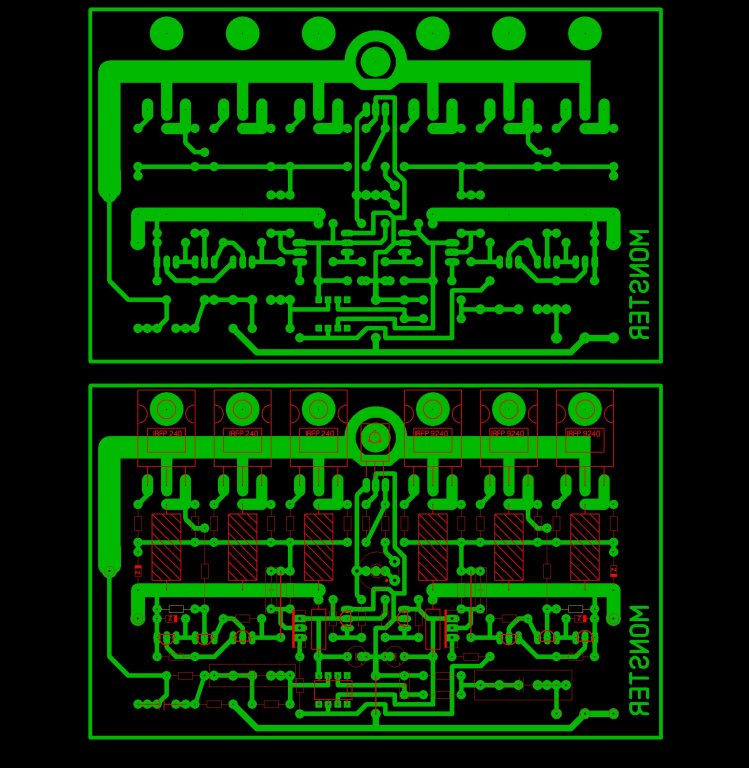

(#) soos csaba hozzászólása Aug 12, 2012 /
Sziasztok, egy kérdéssel fordulnék hozzatok, azt szeretnem kérdezni hogy a 270W-os verziójú végfokhoz (sztereo), elegendő egy 500W-os toraid trafó?, 4 ohmos hangszórókat szeretnek meg hajtani róla.
És meg egy kérdés, hogy tudjak ki húzni belőle legalább 300W-ot 4 ohmra?. Tegyek be meg egy npn-st és meg egy pnp-s IRF-et?. Mennyi feszültségről hajtsam meg ha 300W-ot akarok ki húzni belőle 4 ohmra?. kicsit sokat kérdezek de ez van , VALAKINEK nincs meg a VF2-es panel rajz de nem a kettő kettő pár tranyókal, hanem a három három pár tranyókkal, az a verzió gondolom mar képes le adni a 350W-ot is?. Itt a fórumon láttam egy képet erről a verzióról, de panelterveket nem találtam meg, ha valakinek meg van azt nagyon meg köszönném! Erről a panelről van szó!

Van egy kis probléma, nem tudom meg nyitni a Lay fájlt valamiért, pedig van hozzá Sprint Layout programom, azt írja program futtatási hiba, nem tudom hol a probléma?. Ja és mit szólsz elég lesz neki az 500W-os toraid, vagy nagyobb kellene?
(#) reloop válasza soos csaba hozzászólására (») Aug 12, 2012 /
Valamit nem jól csináltál, megnyílik szépen.
Ha -3dB-en járatod az erősítőt, ami teljesen normálisnak számít, akkor elég az 500W-os trafó a 2x180W átlagos lesugárzott teljesítményhez. Amennyiben tartósan el kell viselnie az erősítőnek a clip-be vezérlést, akkor másfél-kétszer nagyobb transzformátort alkalmazz.
