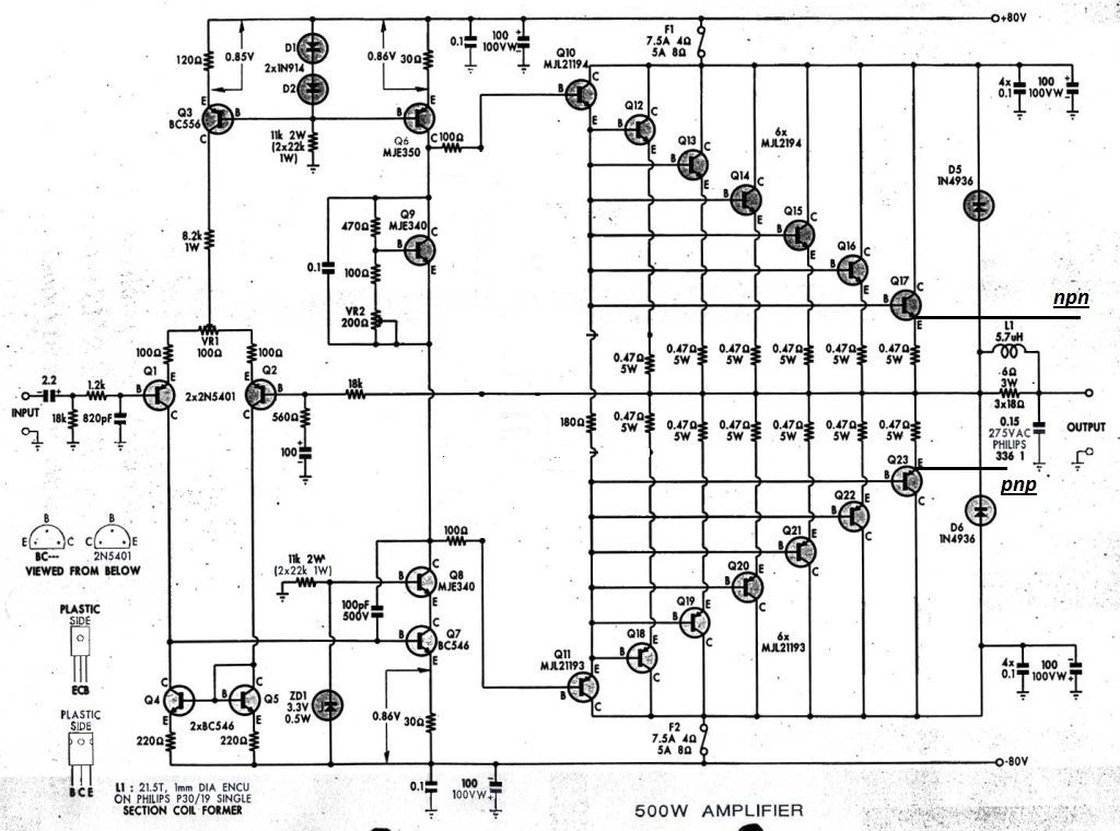

Így.
Csak te 4párral építsd meg, ne 6-al. (-felesleges lenne a megcélzott teljesítményedhez.)
A telj ellenállások (Emitter ellenállások) inkább 0r33 legyen.
Jobb lesz a df.
A nyugalmi áramfelvétel marad ugyanúgy stabil.
100 Ohm gerjedést gátló ellenállások, a meghajtó bázisán maradjanak meg. Komplex terhelésen ennek megmutatkozik az előnye..
(#) Haliapu válasza emersys hozzászólására (») Aug 28, 2012 /
Az a hejzet, hogy ez nem igazán a szobába fog szolni és ahogy a fiamat ismerem ütve vágva lesz már előre is sajnálom szegénykét. Inkább a strapabíróság lesz a lényeg, hogy 12órát ki bírjon teljes hangerőn.
(#) emersys válasza Haliapu hozzászólására (») Aug 28, 2012 /
Ezt a hűtésed dönti el..
Beleteheted a 6 párat is. De a borda ettől még nem lesz hidegebb, csupán kitolódott az eddigi pl 4 párra eső disszipáció mértéke.
A védelem túlvezérlésnél leold (jelentősebb tápfeszültség esésénél) , illetve a maximálisra megválasztott terhelésnél is. Ezt műterheléssel lenne célszerű beállítani majd, hogy hol is legyen majd a végső határ.
Ha rövidzárat érzékel a védelem akkor azonnal old. -mindaddig míg a hangerőt minimum negyed állásra, vagy a rövidzár meglétét teljesen meg nem szüntettétek.

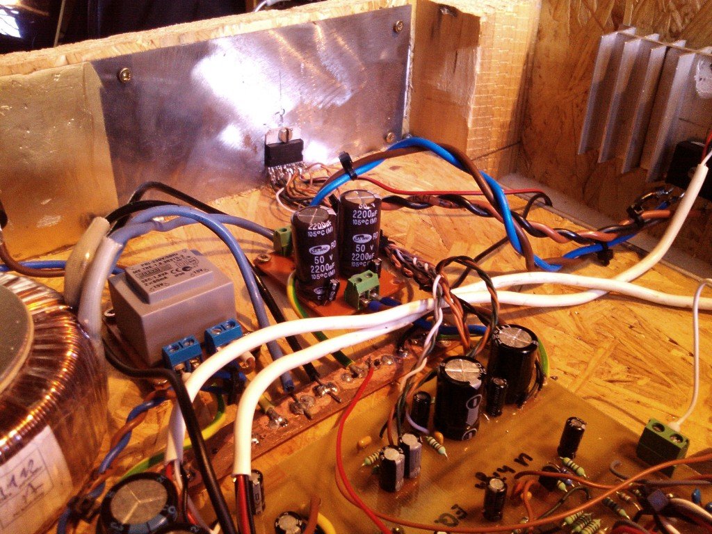

(#) libertitas válasza libertitas hozzászólására (») Aug 29, 2012 /
Rákötöttem a számítógép fejhallgató kimenetét miközben szólt a zene és az alábbi dolgokat tapasztaltam:
- leesett a végfok tápfeszültsége 7,5V-ra
- kimeneten 5VAC kb.
Ha nincs semmi sem kötve a végfok bemenetre, akkor a tápfesz nullára esik.
Úgy viselkedik a végfok, mint ha túlvezérelődne. Mi lehet szerintetek a probléma ?
(#) reloop válasza libertitas hozzászólására (») Aug 29, 2012 /
Ez gerjed sajnos. Ha nem korlátoznád az áramot még füstölne is :smoke:

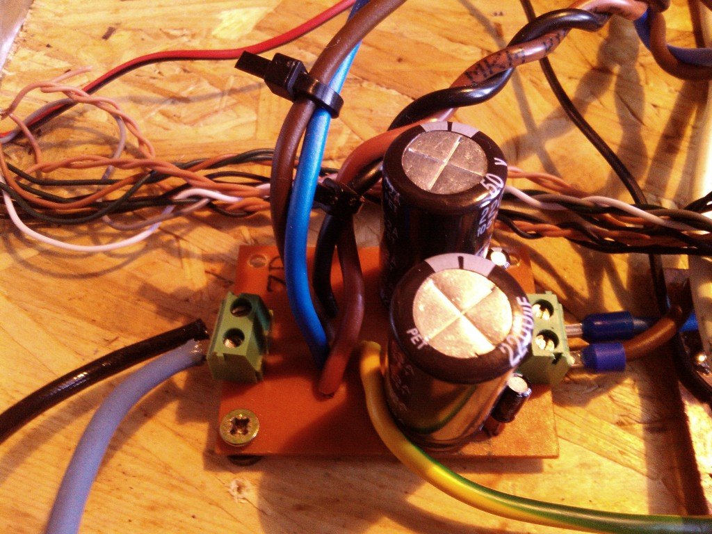

(#) libertitas válasza reloop hozzászólására (») Aug 29, 2012 /
Elképzelhető, hogy az az oka, hogy kevés a 2 db 2200µF-os és 2 db 1µF-os pufferkapacitás a végfok tápjának egyenirányítása után ?
Vagy netán az IC a rossz ?
Egy fotó sokat segítene, ha már tettél fel kérlek adj hozzá linket.
Nem tettem még fel. Mellékeltem.
(#) kadarist válasza libertitas hozzászólására (») Aug 29, 2012 /
Nem csoda, hogy gerjed. Az IC méteres bekötővezetékei nem tesznek jót a hangzásnak, pláne összesodorva.
(#) libertitas válasza kadarist hozzászólására (») Aug 29, 2012 /
Tehát akkor nem feltétlen a pufferkondik méretével vagy az IC-vel van a probléma ?
A puffer kicsit sovány, de elég. Gerjedés nem származhat belőle. Ajánlatos volna a TDA7294-nek NYÁK-ot készíteni, így nem fog stabilan üzemelni.
A táp (mint már korábban megbeszéltük) alapvetően rossz. A trafó megcsapolást a pufferelésnél lévő GND pontba kell kötni. Így biztosan búgni fog az erősítő.
Mivel külön tudod táplálni a végfokot és az előerősítőt, teljesen függetlenre építsd meg őket, és csak az előfok kimenet és végfok bemenet között kösd össze a két testet.
Az egyenirányító hosszú kivezetékelése azzal a veszéllyel jár, hogy az előerősítőt megszórja 100Hz-es tüskékkel. Kell azt a graetz-et egyáltalán hűteni?
Köszönöm a tanácsokat.
Mivel ez az első erősítő, amit csináltam, így nem tudtam, hogy a hosszú vezetékek instabillá/oszcillálóvá teszik az IC-t.
Így akkor csinálok egy olyan nyákot, ahol egyben lesz a teljes végfok, táppal és IC-vel. Ezután pedig nyákkal együtt fogatom fel a hűtőbordára.
Jelentkezem, amint megvan.
(A Graetz-híd a végfoké. Azért raktam hűtőbordára, mert feltételeztem, hogy 3-4 ampernél azért melegedhet)
1 W-ot kibír egyébként a TO-220-as tok hűtőborda nélkül ?
