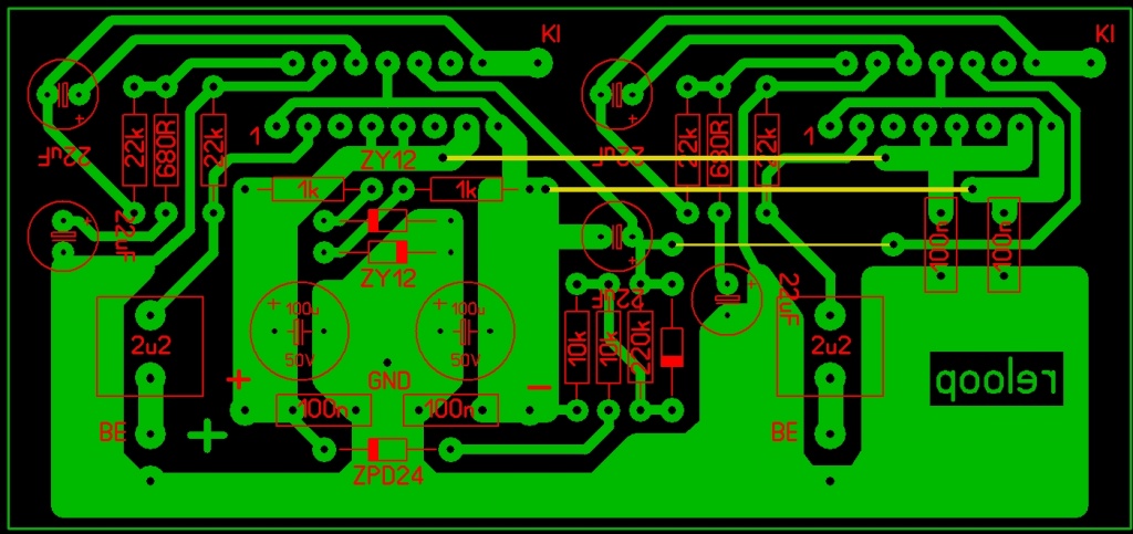

(#) reloop válasza luluzulu hozzászólására (») Szept 2, 2012 /
Szia! Mellékelem a legfrissebb megépített verziót. A zener diódákat a tápfeszültségnek megfelelően kell kiválasztani. Folyamatosan fejlesztgetem ahogy az időm és a pénztárcám megengedi. Ha érdekel elküldöm az aktuális változatot.
(#) luluzulu válasza reloop hozzászólására (») Szept 3, 2012 /
Ez aszimetrikus táprol megy? Nem nagyon értem hogyan kell be kötni a tápra...
(#) reloop válasza luluzulu hozzászólására (») Szept 3, 2012 /
A bekötés a mellékelt rajz szerint történik. Látható: a GND nem kapcsolódik sem a trafóhoz, sem az egyenirányítóhoz. Annak érdekében, hogy a mesterséges földpont azonos feszültségre legyen a pozitív és a negatív táptól, készítettem több áramköri változatot, ami ezt megoldja. Ezért nincs szinkronban a NYÁK a kapcsolási rajzzal, de az elv közös.

(#) TheShaft válasza reloop hozzászólására (») Szept 4, 2012 /
Szia Reloop!
A mellékelt kapcsolási rajz az általad fejlesztett egytápos hidat ábrázolja ("Egytápos híd.pdf") egy kis kiegészítéssel. A plusz az a Mute és a St-By lábak vezérlésében van.
Az optós engedélyező áramköri rész elhagyható, ha a C15-öt helyét rövidre zárjuk és elhagyjuk az alábbi komponenseket: C15, OC1, D3, R16, CN3.
A St-By - Mute vezérlő áramkör a tápfeszültség lecsökkenésekor, elvileg 21V alatt (illetve ha az optó LED-jére nem kapcsolunk feszültséget) tiltja az erősítőt.
Szerinted mennyire életképes így a kapcsolás?

(#) reloop válasza TheShaft hozzászólására (») Szept 4, 2012 /
Szia! Működőképes. A koppanásgátló nem túl rövid időzítésű? A két tranzisztor talán nem is kell bele. Nézd meg ezen hozzászólás mellékletét: http://www.hobbielektronika.hu/forum/topic_post_1291430.html#1291430
