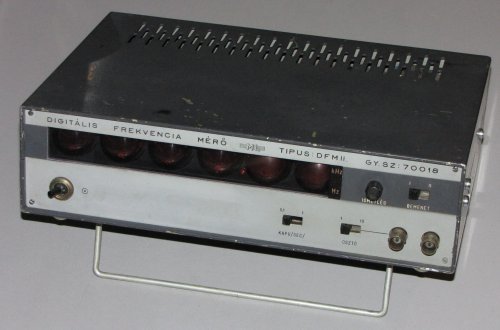

Tiszteletem az uraknak , keresnék egy kapcsolási rajzot illetve adatokat egy frekvencia mérőhöz .

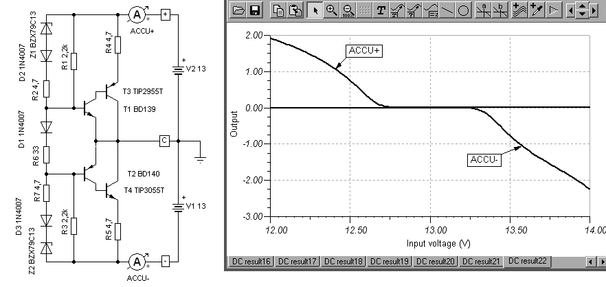

Elektromos kerékpárhoz szeretnék akku fesz kiegyenlítőt(BMS) kapcsolási rajzot. 3db 12v20AH akksi van benne, ezeket szeretném a saját 36v töltővel egyformára tölteni. Az akksikat nem akarom megbontani, hogy cellánként lehessen feltenni a BMS-t. Megköszönném, ha valakinek lenne ilyen kapcsolása, ami nem túl bonyolult és drága. Köszi!

Hello! Ehhez a balansz megoldáshoz mit szólnál? Kiegyenlíti a két aksi közötti különbséget, és 14,5V esetén mindenképpen korlátoz. A 4,7ohm helyett akár 12V/20W-os lámpa is használható. üdv!

Köszi tetszik, csak az a baj, hogy nekem 3 akksi van sorba kötve. A 4.7 ohm-os ellenállás 20W körüli legyen ha nem izzót akarok használni? Üdv!

Ezt úgy kell használni, hogy három aksihoz, kettő áramkört kell készíteni. Az első az 1. - 2. aksin, a második a 2. - 3. aksin van.
A tranyókat is hűteni kell, viszont lehet a kettő azonos bordán szigeteletlenül. Persze a bordákat el kel szigetelni.
Az ellenálláson akár 40W is lehetne szélsőséges esetben ha a feszültség már 14V, de nem hinném, hogy a kiegyenlítő áram ekkora értéket elérne a valóságban. De ez az aksitöltő töltőáram értékétől is függhet.

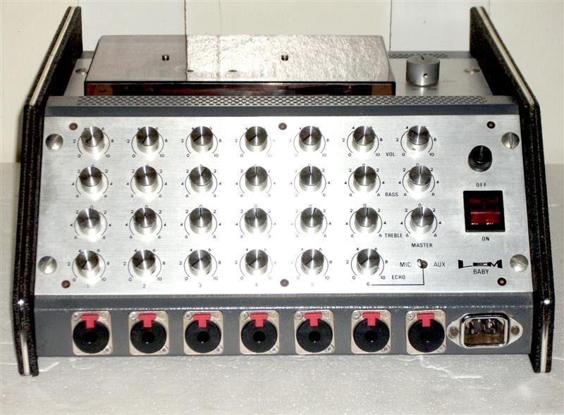

Kaptam egy Lem Baby 6 csatornás keverő+erősitőt, sajnos csak a doboz, trafó és a keverő egy csatornája van benne, de ebből is hiányzanak bizonyos alkatrészek. Szeretném újra épiteni az egész készüléket, de nem találtam semmilyen adatot róla. Tudna valaki segiteni egy kapcsolási rajzzal, vagy egy linkel, hogy hol találok róla adatokat?
Segitségeteket előre is köszönöm.
(#) Saggitarius válasza torzito hozzászólására (») Ápr 7, 2013 /
Nem egy mai darab a leiras szerint amit talaltam rola: Bővebben: Link
Mivel itt 1970-rol irnak, szerintem ha sajat celra lesz es nem gyujtemenybe, akkor nem igazan erdemes az eredeti aramkorokkel felujitani, mivel valoszinusitem ez meg germanium felvezeto eszkozokkel lett megepitve, vagyis lehetseges be sem tudod mar szerezni a hozzavalokat, de ha megis, akkor pedig a minosege nem igazan lesz HiFi szintu.

talaltam egy-ket kepet a belsejerol, gondolom ugyanaz a tipus mint amit keresel: KEP1;
KEP2;
KEP3

Az általad adott képeken szilícium tranzisztorok láthatóak, a táprészeken még három IC is. Akkoriban már bőven voltak Si tranzisztorok, pl. a BC107-109, stb. Ettől függetlenül nem lesz kis mulatság helyreállítani.
Lehet, hogy kisebb sztereó végfok is volt benne?

(#) torzito válasza Saggitarius hozzászólására (») Ápr 7, 2013 /
Igen 1970-be lett gyártva és azért szeretném megcsinálni, mert tetszenek a régi cuccok, sajnos ezek a képek egy újabb változata, ettől többet én sem találtam.
Nagyon szépen köszönöm a fáradozásod, mivel hobbiból csinálom, nincs időhöz kötve és nekem az eredetisége a fontos nem a minősége.
(#) torzito válasza erbe hozzászólására (») Ápr 7, 2013 /
Igen egy 100 w-os mono végfok van benne, Si tranzisztorokkal van épitve, és éppen a mulatságért szeretem ujjáépiteni.
