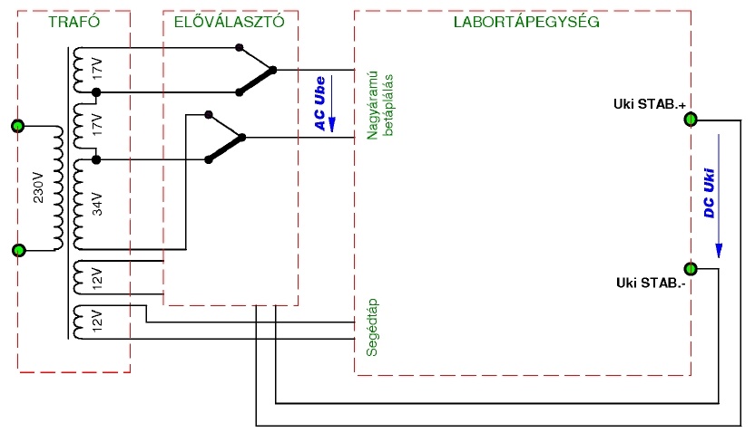

(#) Tonybacsi hozzászólása Okt 21, 2012 /
Két kérdésem lenne:
- Ha egy labortáphoz elő szabályzót használunk, akkor a kimeneti feszültséget állító potméter –alacsony puffer feszültségnél- a teljes forgatási tartományában szabályoz? (lévén az Ukimax beállító trimmerrel a max. feszültség értéket, max. bemenő puffer feszültségnél állítjuk be)
- Megvalósítható-e, kell-e, a külön tekercses segédtáp elő szabályzó használatakor?
(#) Ghoost válasza Tonybacsi hozzászólására (») Okt 21, 2012 /
Ha jol tudom - az okosabbak majd kijavitanak ha nincs igazam --
Az eloszabalyzo a tapegysegre juto bemenetifeszultseget valtoztatja,
a kimeneti feszultseg fuggvenyeben.
Tehat amikor kicsi kimenofesz van beallitva akkor az 1fokozat van kapcsolva.
S ahogy emeled a kimeneti feszultseget, az elovalaszto ugy kapcsol 2-3 vagy akar a 4-dik fokozatba.
„...kell-e, a külön tekercses segédtáp elő szabályzó használatakor?...”
Igen.
Itt ir errol Alkoto.
Hisz a szabalyzast el kell lattni feszultseggel, ami esetenkent magasabb, mint a betap erteke.
S az eloszabalyzo is feszultseggel megy
A hozzászólás módosítva: Okt 21, 2012
(#) Tonybacsi válasza Ghoost hozzászólására (») Okt 21, 2012 /
Köszi, igen, az első kérdésre nekem is így logikus a válasz.
A másodikra mellékelek két képet, (az egyik Alkotó-féle elgondolás, a másik az enyém) miként gondoltam megoldani külön segédtáp nélkül. Van egy szabvány több leágazásos trafóm 220/380V 12-24-42V 160VA gyári kivitel, hegesztett EI lemezes. Elég méretes darab, kicsit szűkös lesz a hely a dobozban, nem nagyon férne el már benne még egy trafó segédtápnak.
Ebben a felállásban-talán- nem kell a külön segédtáp.

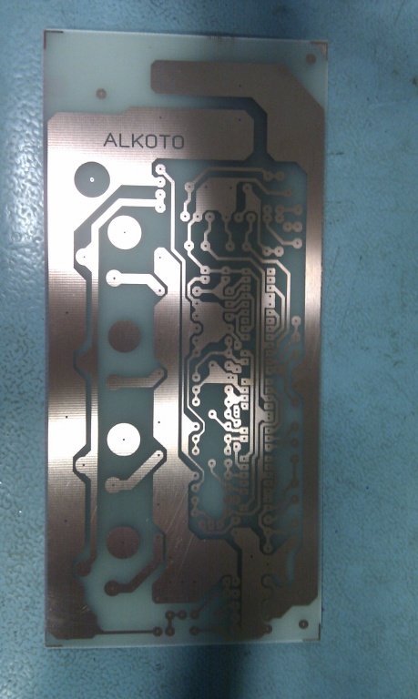

(#) gordonfreemN hozzászólása Okt 21, 2012 /
Megvagyok az elso aramkorommel, igaz ehhez meg tapasztalt segitseget kertem, picit karcos is lett, de elsonek megteszi. 1.4.2 -es tap lesz.

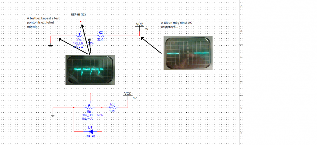

(#) lac- hozzászólása Okt 22, 2012 /
Üdv mindenki, megosztanák egy pár mérési eredményt, hátha akkor többet tudtok segíteni. Szóval észrevettem, hogy a ICL 7107 es referencia lábán a feszültség ugyanúgy ugrál, mint a kijelzőn a mért érték, ez okozhatja szerintem a gondot... De, hogy miért ingadozik a referencia azt nem értem. Méregettem AC állásban a szkóppal, és érdekes dolgok jöttek ki... Csináltam egy kis szemléltető képet, hogy mi is történt. Szóval a referenciát egy heli potival lehet beállítani. A tápon a testhez képest semmilyen AC összetevő nincs, stabil a fesz. De a testhez képest azon a testponton ahol a heli poti lába testelve van 50Hz-es tüskék vannak, méghozzá eléggé nagyok, kb 40mV osak ( a referencia feszültség elvileg 100mV kell hogy legyen). Nem értem, hogy honnan kerülnek oda... Ha a táp túl is van terhelve, akkor azt a stab IC kimenetén is látni kellene hullámokban nem? és kipróbáltam külső nagyobb áramú trafóról is a panelmérő táplálását, de akkor is ugrált a kijelzés. Valamint a képen látható diódás stabilizátost is kipróbáltam, de smmi haszna nem volt szegénynek... Mit lehet tenni szerintetek?
(#) _vl_ válasza lac- hozzászólására (») Okt 22, 2012 /
„De a testhez képest azon a testponton ahol a heli poti lába testelve van 50Hz-es tüskék vannak, méghozzá eléggé nagyok”
A két testpont között - amik nincsenek azonos potenciálon - lehet egy szimpla forrasztási gond, de lehet az is, hogy olyan valaminek az árama folyik arra, aminek nem kéne (és ugye áram * ellenállás = feszültségesés). Végig kéne követni, hogy merre megy az a "test" kapcsolat, és melyik szakaszon jelenik meg ez a zaj.

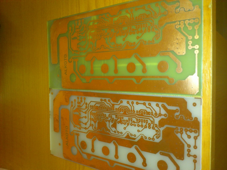

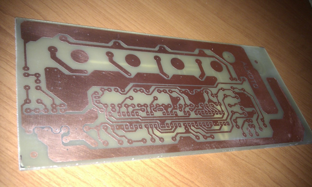

(#) gordonfreemN hozzászólása Okt 23, 2012 /
És kész lett a második panel is, ami műnyomó papírral készült (az első fotózással)
Viszont mindkét panelon van egy-egy hiba. Meg van karcolva a vezető sáv. Forrasztással jó, ha korigalom, vagy új panel?
A karc a fotós nyákon látható is, az első második áteresztőnél hosszan.
A hibák a .ZIP
A hozzászólás módosítva: Okt 23, 2012

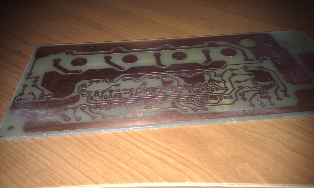

(#) gordonfreemN válasza gordonfreemN hozzászólására (») Okt 23, 2012 /
Továbbá érdekes még, hogy R14 és D4-nél a fotós nyákon elég vékony a vezetősáv.
Elvileg vastagabbnak kéne lennie, nem tudom, okoz-e gondot?
Hogy mitől lett vékonyabb? Talán a fólia rögzítése nem volt megfelelő és bevilágított kis mértékben alá?
Még egy kérdés: táp puffernek 10.000 µF helyett a 8700µF megteszi?
