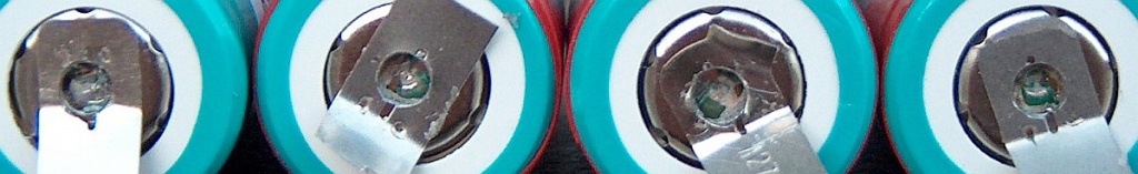

Úgy néz ki az átfúrás még működhet is, csak a tű beleszúrása ami nem tett jót mivel nagyon hegyes volt ás átszúrta a lemezt.
Fúrtam a tetejére egy nagyobb 4mm-es lyukat, így most látszik hova hatolt a tű, csatolok róla képeket. Egyébként most ha az alsó lemezhez teszem a multiméter pozitív vezetékét akkor még a kis lyuk ellenére is tudok 1voltot mérni azaz máködőképes is lehet a cella. Arra gondoltam ha becinezném azt a kis lyukat lehet még használható is lenne a cella, bár gondolom nem túl biztonságos a kis lyuk miatt mivel nyomás ha képződik majd kilövi a cindugót és jobb nem feltölteni. Még annyit kipróbálok, hogy 3voltra óvatosan fel tudnám-e tölteni egy rézdrótot bedugva a nagyobb furatba, hogy hozzáérjen az alsóbb lemezhez és rácinezve a tetejére. Ha ez működhet akkor a többi cellát is megfúrom de nem tűt szúrok aztán bele, csak drótot ami leér az alsóbb lemezig és rácinezem. Leteszteltem közben a Sony cellákat is, betöltésre (0.6Amper kezdeti árammal) kb. 2150mAh töltődött beléjük, úgy 5.5órán át mivel hamar kisebbre váltott a töltőáram. Merítettem őket 0.8Amperrel, de úgy már mindössze 600-700mAh kapacitás kinyerése után 3Voltra eseta feszültségük és így a merítés lekapcsolt. Hagytam őket pár órát pihenni majd 0.2Amper merítéssel folytattam tovább, úgy már további 1Ah kinyerése sikerült bár beletelt 5órába ez is aksinként... A teljes kapacitás és teljes lemerítés akkor pontos amikor kisebb árammal terheljük, ezt jó tudni, mert az is lehet merültnek gondolunk egy cellát, de csak a feszültsége esett le hamar 3voltra és a töltés nagy része még benne lehet. Nagyobb árammal merítés után ha pihentetjük még akár újra használhatunk régebbi litium cellákat rátöltés nélkül is. Tanulság, hogy a régebbi celláknál az eredeti kapacitás nagy része újra kinyerhető viszont csak kis áramú terheléssel bírják, azaz ha egyesével vagy sorba kötva nem is, de párhuzamosítva őket még akár pár ampert is bírhatnak, legalábbis remélem mivel akészülék amiben használni szándékozom folyamatosan 4ampert vesz fel néha kicsit fölé is ugrik.
Kifurtam a maradék 4 SAMSUNG cellát is, de már vigyáztam a belső lemez ne sérüljön és tűt sem szúrtam bele.
Van benne valami kis védőáramkör vagy bimetál vagy nyák, ez alatt van a valódi pozitív pólus. 3millis fúróval annyira fúrtam be, hogy szétroncsoljam azt a kis nyákot és mellé betudjak még ékelni egy millis vastag rézdrót darabot. Így már mindegyik cellán tudokmérni 1-2volt körüli feszültséget, illetve pár percre 3Voltra tettem őket és fel is kúsztak 3 voltra. Most már csak ügyesen rögzítenem kellene a réz drótdarabot és odacinezni aztán lehet is töltögetni. (Szerintem ha csak beékelem a réz drótot az idővel majd oxidálódni fog vagy rézgálic válik ki ezért lehet jobb lenne eleve rácinezni a belső pozitív lemezre, de annyira most nem vagyok ügyes, félek túlmelegíteném.) Sajnos most elég zizis képet tudok csak csatolni a fúrás eredményéről, mivel már alig volt fény. A hozzászólás módosítva: Okt 22, 2012
Sanos a belső pozitív lemez nem olyan erős mint a külső amit átfútram, viszonylag könnyen benyomható, így a keményebb rézdrót betömködése nem mindig járt sikerrel, mert beljebb "horpasztotta" azt a belső lemezt ami ráadásul nem is nagyon forrasztható.
Valami hasonló "zsák" lehet mint a polimer cellák külső tokja csak kicsit erősebb mint valami 1-2tizedmillis acél lemez. A hőtágulától stb. néha érintkezett a réz drót néha nem, így inkább kicseréltem pár cellánál vékonyabb sordrott hangfalkábel "bélésre" amit csiga alakban betuszkoltam a két lemez rész közé majd jól megcineztem. (Vigyázni kell mert a negatív pólus az elér egészen a cella tetejéig, ha lebontjuk a felső kis szigetelő gyűrűt akkor látni is és mérhető, a kis dróttal nem szabad rövidrezárni ami könyen megtörténhet ha kilógnak a kis szálak felső pólus oldalsó résein.) Így már jobban vezet a puhább kábellel betuszkolva. Most "storage" módban töltöttem fel az így életrekeltett aksikat azaz 3.8Voltig töltve majd addig csökkentve áramot míg az nulla nem lesz (500mAh ment kb. bele így). Kövekező kísérletezésemig hagyhatom őket így pihenni.
