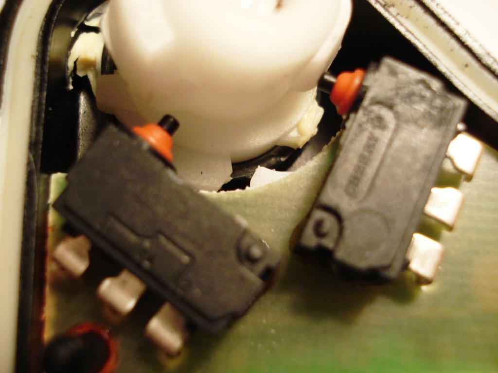

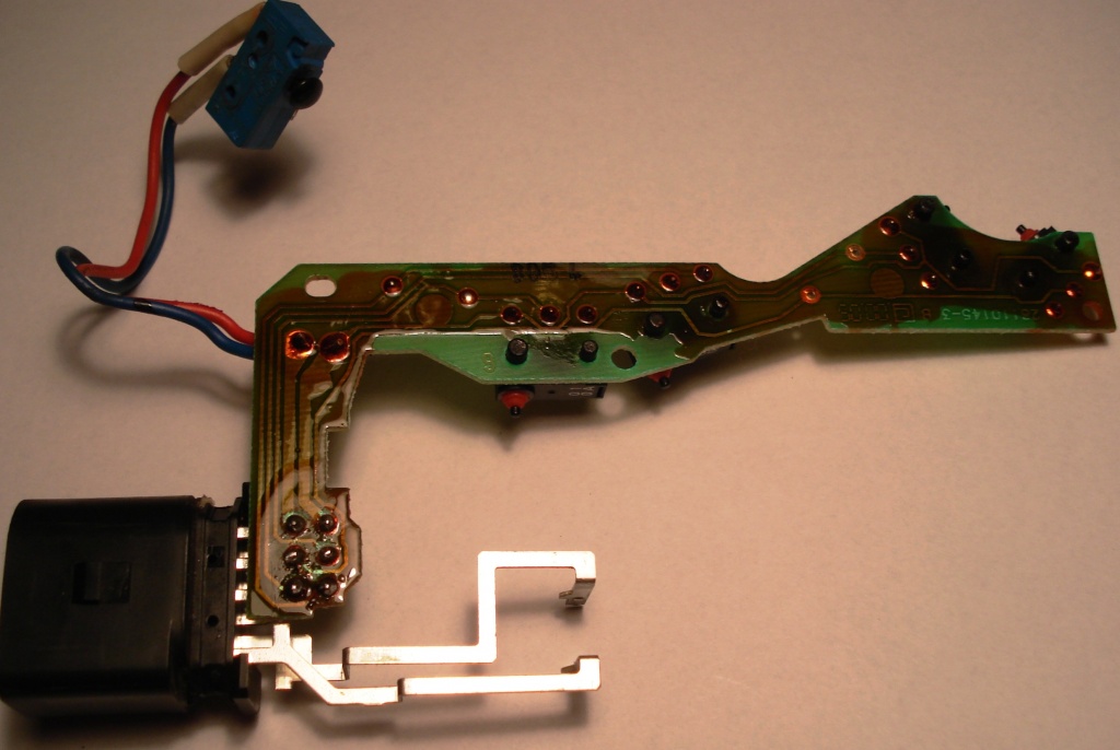

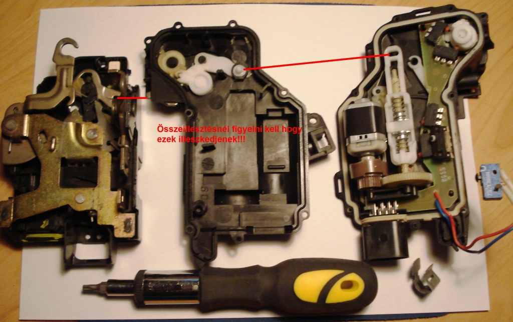

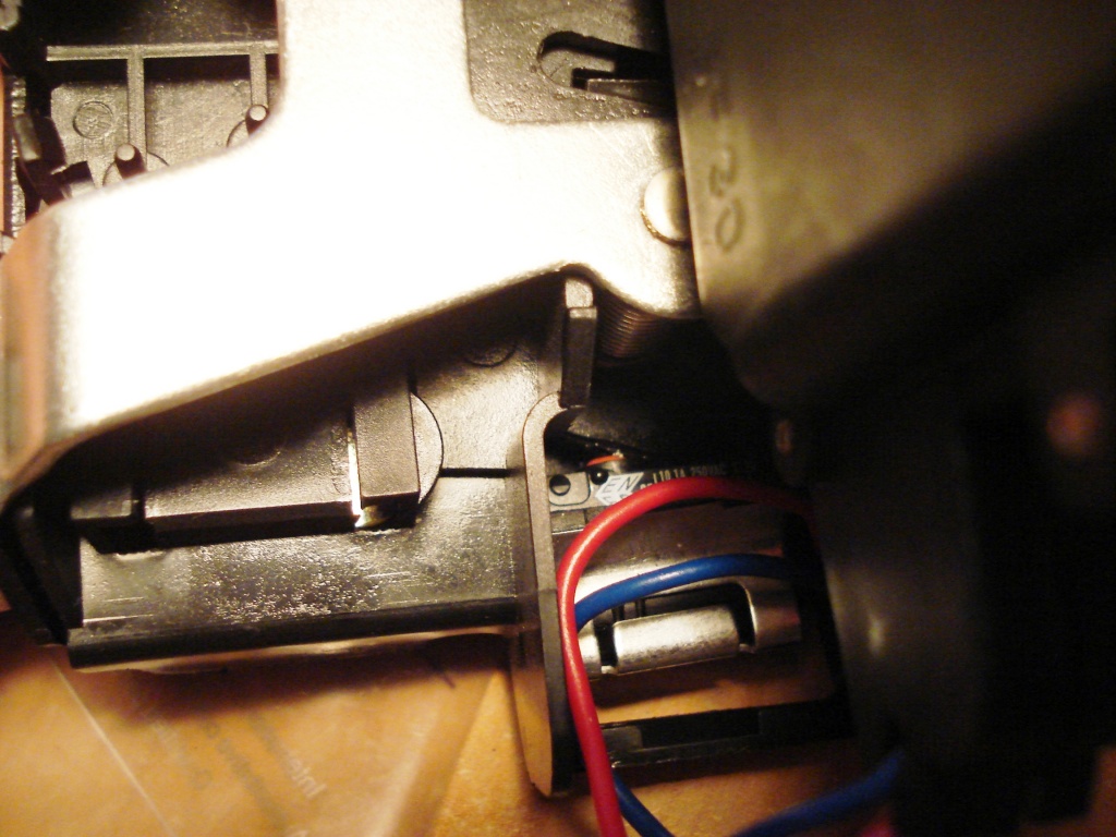

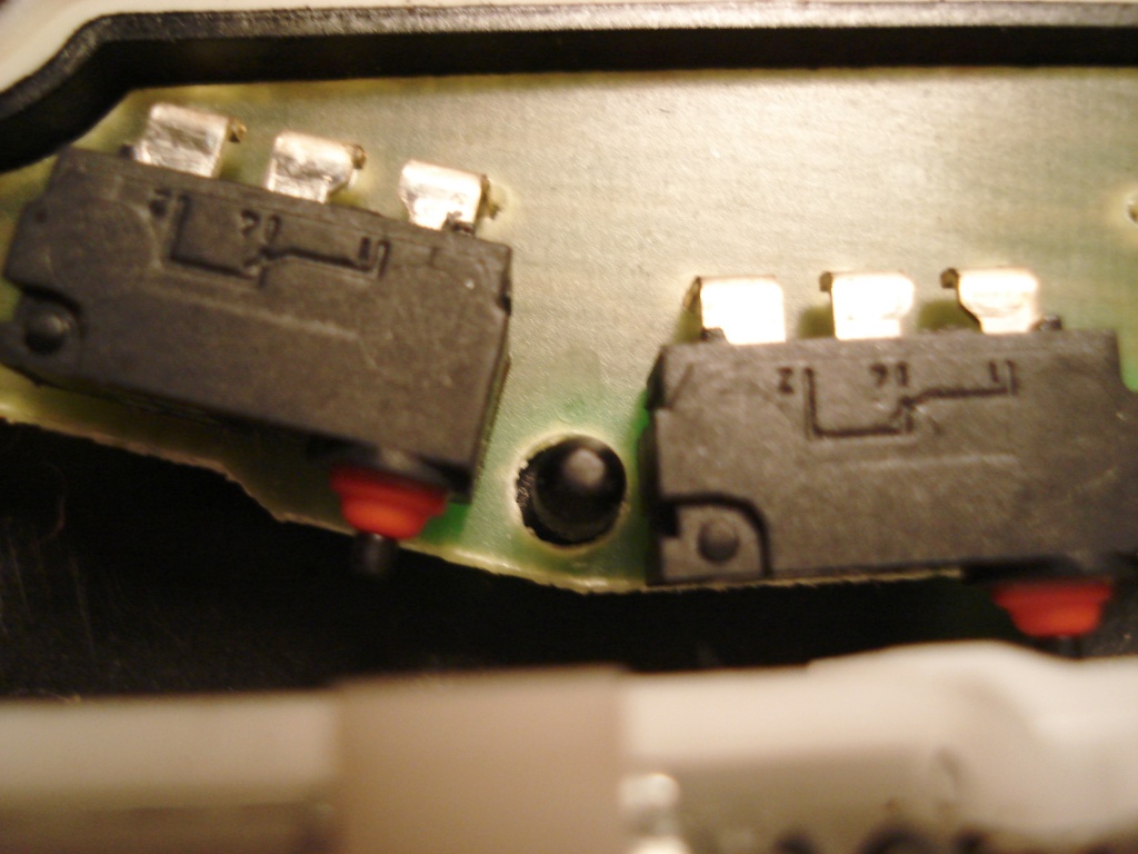

(#) VIM hozzászólása Okt 31, 2012 / 1
A múltkoriban volt egy kis afférom az autónk elektromos zárjával, gondoltam megosztom mindenkivel a történteket. A gond ott kezdődött, hogy a jobb első ajtót nem zárta be a riasztó működtetése, vagy csak néha nem. A végén egyáltalán nem zárta be, így maradt a riasztó utáni mechanikus (kulcscsal való) bezárás. Gondoltam, tönkrement az ajtó mikrokapcsolója. Mikor megláttam az árát . Úgy döntöttem keresek egyet a lomjaim között és beépítettem azt. (A bennlévő eléggé kopottnak tűnt de kapcsolni kapcsolt.) A döbbenet akkor jött amikor kiderült, hogy a zár így sem működik. Akkor tovább kell kutakodni a zárban és találtam egy oldalt a zárhibákról és az ajtó szétszedéséről (ablakemelő javítás is benne van) így miszlikre szedtem a zárszerkezetet. Találtam forrasztási hibát amit kijavítottam és kezdtem örülni, hogy a probléma megoldódik. A motort persze nem próbáltam ki hiszen Mabuchi és egy japán motort nem kérdőjelez meg az ember. Pedig kellett volna. Már harmadjára szedtem szét az ajtót, a zárat másodjára, legközelebb humott szemmel mindent. Döbbenet! a motor szénkeféi voltak elkopva. Hiába tudtam működésre bírni a motort (csipesszel hajlítva a rugókon) nem akartam visszaépíteni a kocsiba (12éves és kopott). Másik zár után keresgéltem és ezen az oldalon találtam egy nagyon kedvező áron kapható darabot. Olyan olcsó volt, mint egy mikrokapcsoló!: crazy: Gyanús. Mi lehet benne, ha amúgy csak a mikrokapcsoló kerül annyiba? A következő találat ez a zár volt amit meg is vettem. A referencia : 100-ból csak 3-t hoztak neki vissza azt is kicserélte az eladó. Bátorság, gondoltam, ha fele annyit kibír mint ami be volt építve, már akkor is nyertem. Utángyártott darab és ami nem kínai az hamisítvány! Mint kiderült a gyártó az. Mégis jobb lett volna a nyolcezres darab-ot megvennem, az legalább pedigrés, spanyol darab (lehet, hogy oda is a kis kínai szállít). A képeket megpróbálom sorjában felrakni. Feliratoztam őket, hogy külön magyarázatra ne legyen szükség. Ha mégis volna kérdés ezzel kapcsolatban, tessék nyugodtan megkeresni.

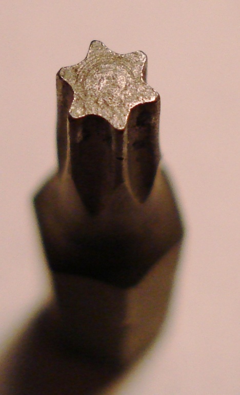

A Mabuchi motor és a hibája + a szerszám ami nélkül hozzá sem lehet fogni az egészhez.

(#) VIM válasza kavigo hozzászólására (») Nov 10, 2012 /
Szia! Akartam mondani, hogy az előző oldalon ITT részletes leírást és linkeket találsz erről a problémáról. Ha az eltérő típusú mikrókapcsoló beépítése volna gond, (mert azt 5 500.- és 7 500.- Ft-t adják javítókészletben) akkor majd készítek egy rajzot a karos mikrókapcsoló beépítési megoldására. A kapcsolóban lévő furatok nem fognak megegyezni a zárszerkezeten lévő furatokkal, melyek speciális öntvényfülekkel rendelkező eredeti kapcsolón ki voltak képezve és ezekbe illeszkedtek. semmi gond, mert a beszerelésre alkalmas kapcsolót kettő darab lemezcsíkkal (ami az illesztőfurat átmérőjének a szélessége, hossza pedig a beillesztés után méretre vágandó) a megfelelő pozícióba lehet állítani a biztos kapcsolás érdekében. Ez a része kb. 10percet vesz igénybe a javításnak, a többi az az ajtó szétszedésén és a zárszerkezet kiszerelésének az időigénye, ami kb. 45perc (csak a szétszedés!). Bárhol elakadnál a szerelésben, csak szólj nyugodtan, segíteni fogok.
Semmit nem kell furkálni! Amire Te gondolsz az az ablakemelő mechanika felfogató szegecsei. Hmm, ne kelljen leírnom az ajtó szétszedését, mert nem ott lesz majd a gond, hanem a zár (2db 8mm-s "nap torx"-os ) csavarjait kiszedni a megfelelő csavarkulcsal. Tessék megnyitni az "ITT" található linkeket és átolvasni átnézni az ott leírtakat és utána kérdezni.
