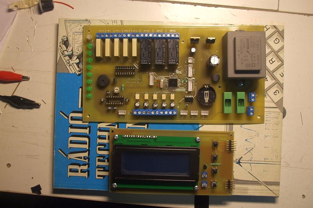

Készítettem két nyákot. Még csak a beültetésen vagyok túl már nem marad energiám a teszt programot feltölteni. Ami miatt mégis most teszem ide:
Életemben először készítettem kétoldalas nyákok (11x21cm), először használok SMD alkatrészeket, először mertem 0,6mm sávnál vékonyabbat alkalmazni.
Szépség hibák persze vannak, de ez betudható annak is, hogy mindent kézből fúrtam és nincs még kellő gyakorlatom. Na meg az eszközeim is elég kezdetlegesek.
A forr. oldal még nincs lakkozva hátha lesznek hibák.
Amúgy ez egy fűtésszabályzó kártya LCD modullal és nyomógombokkal.
Ami látható rajta Atmega324, 74595 shift register, 1307 RTC, 2408 tranzisztor mező, MAX RS232 meg egy csomó apróság.
Előzmény itt: Bővebben: Link
(#) janikukac válasza blackdog hozzászólására (») Nov 3, 2012 /
Atya-gatya, nem semmi! Szép munka!!!
(#) blackdog válasza janikukac hozzászólására (») Nov 3, 2012 /
Alapvetően a szépséghibák ellenére elégedett vagyok. Sajnos a fotózás nem sikerült túl szépen. Majd ezt is gyakorlom

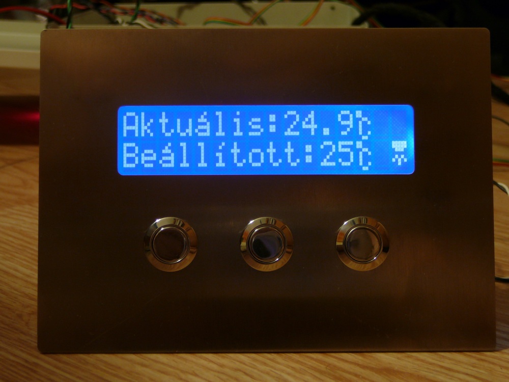

(#) enree hozzászólása Nov 3, 2012 /
Elkészült a termosztátom. Köszönet a szoftverért Simpinek! Az LCD előtti plexiért pedig SALáta fórumtársunknak! A nyákot Zoli_bácsi készítette, én meg kitaláltam és összeraktam Az előlap 2mm-es rozsdamentes acélból készült, lézerrel lett kivágva, majd a hátsó oldalára M3-as csavarok lettek hegesztve, ez tartja az LCD-t és a nyákot. Egy DS18B20-as szenzor méri a hőmérsékletet, a Simpi által írt softver egy 18F252-es PIC-ben fut, a kiolvasás tízed pontosságú, a kívánt hőmérséklet beállítása fokonkénti lépésekben történik.
(#) mrobi válasza enree hozzászólására (») Nov 3, 2012 /
Gratulálok. Nagyon szép lett! Főleg a gombok tetszenek.

(#) kameleon2 válasza enree hozzászólására (») Nov 4, 2012 /
Végre egy egész jó rejtett-csavaros megoldás. Ez még nekem is 100%-ban tetszik. Hogy sikerült úgy hegeszteni, hogy ne színeződjön el a túloldal? Én lehet, hogy műgyantás ragasztóval csináltam volna, de a végeredmény a fontos.
(#) enree hozzászólása Nov 4, 2012 /
Köszönöm mindenkinek!
Robi: nagyon jók a gombok, nekem is tetszenek, de sajnos igen drágán mérik.
Simpi: köszi, ezért megérte ennyit várni!
kameleon2: elszíneződött az rendesen, meg picit puklis is lett, megcsiszoltam és políroztam, azért nem látszik.
köbzoli: köszönöm, mindnyájuk nevében.

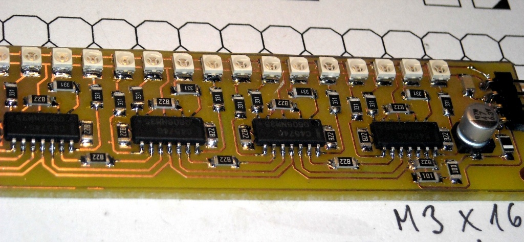

(#) vicsys hozzászólása Nov 4, 2012 /
Az egész úgy kezdődött, hogy a fotólakk nem szereti a hideg műhelyt. Aztán rájöttem a kimart nyák javítgatásakor, hogy én sem. Aztán forrasztás közben, többször is pisilni mentem. Szerintem a hideg műhely miatt. Aztán levágtam az IC-ket és kiforrasztottam őket, mert nem hallgattam Köbzolira. Ejj, nem az én napom ez! Video hamarosan....
(#) kokozo válasza vicsys hozzászólására (») Nov 4, 2012 /
Szia! Jól néz ki! Bedobozoláskor az a kondi nem fogja nagyon eltartani majd a ledeket az előlaptól? (Lehet hogy egy sima kondi a másik oldalra szerencsésebb lett volna, de lehet hogy plexi csík lesz a ledeken és akkor mindegy)
(#) vicsys válasza kokozo hozzászólására (») Nov 4, 2012 /
Nem lesz plexi. ez csupán egy teszt áramkör.
(#) Doncso válasza vicsys hozzászólására (») Nov 4, 2012 /
Ja, hogy arrafelé ilyenek a teszt áramkörök? Hát, nem semmi. Elismerés és gratuláció.

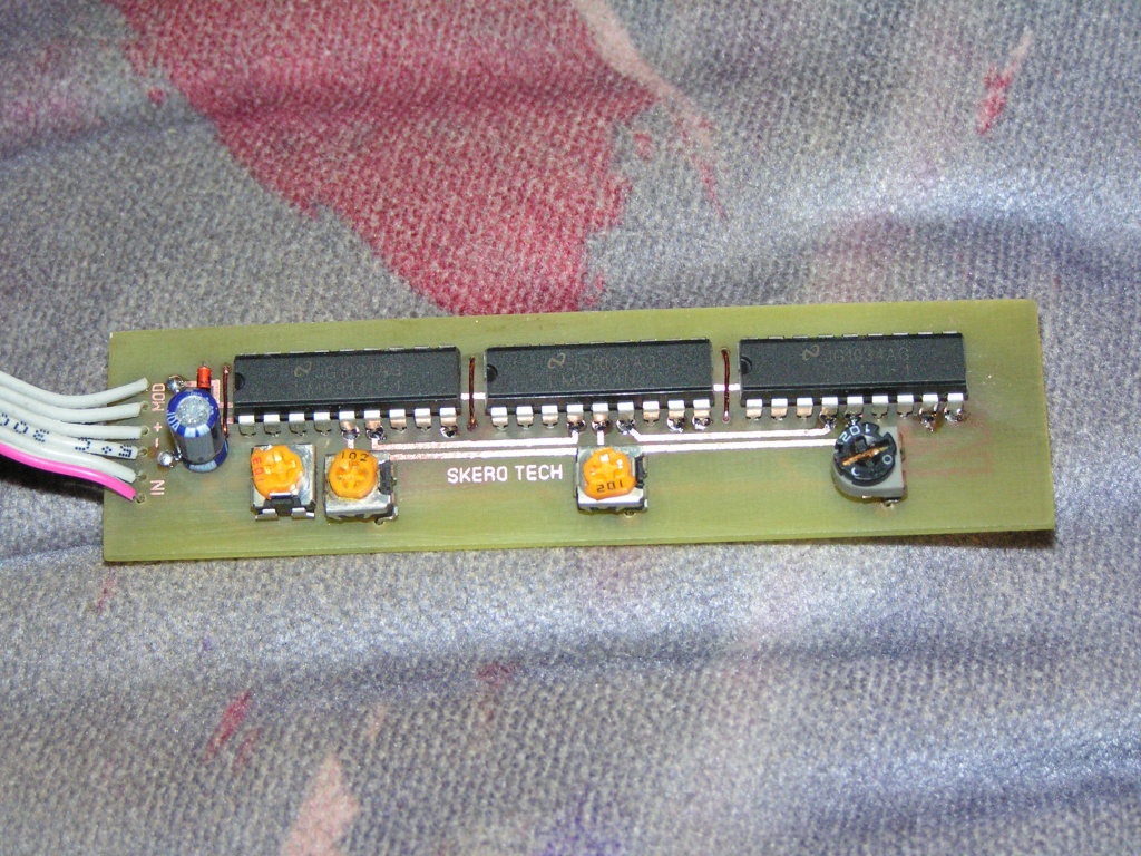

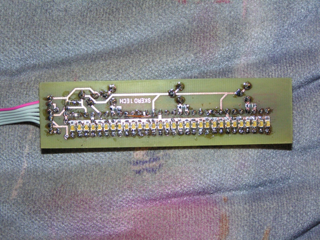

(#) skero válasza vicsys hozzászólására (») Nov 4, 2012 /
Valamikor én is bütyköltem hasonlót igaz nem kivezérlés mérőnek lett csinálva de kipróbáltam annak is. Cél ic -ket használtam így helytakarékosság miatt a 30 smd ledet bekényszerítettem az ic lábai közé. Gratulálok szép lett nagyon. Tl 074 -t használsz? Hasonlót akarok majd építeni mint a tiéd de olyan ellenállás értékeket szeretnék használni ,hogy logaritmikus legyen a kijelzése.
(#) vicsys válasza skero hozzászólására (») Nov 4, 2012 /
40 ledes lenne a végleges változat és LM324-gyel. Azért a tied sem kiskutya!
40 LED az már szép felbontás ilyen célra. Már nagyon várom a folytatást. És a beígért videót is. Az én kapcsolásom az a Vicsys féle 30 ledes hőmérő nyákspórolós át tervezéseként született . De érdekesség képen raktam rá audio jelet Bővebben: Link
