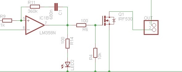

Hogyan tudnám elérni, hogy a fet teljesen lezárjon, ha nem kap a get vezérlő feszültséget?
Mert nálam akkor is vezet ha nincs get feszültség?
Lehet zárni teljesen?
Köszi
(#) proli007 válasza tom75 hozzászólására (») Nov 23, 2012 /
Ez egy költői kérdés. Mert nem tudni mit csinálsz, mit nevezel teljesen lezártnak.. Mi az, hogy "vezet"? A Gate egyébként nem lóghat a levegőben! Mindenképpen egy ellenállást illik a Gate és forrás közé tenni. Mert lehet ez a bajod..
üdv! proli007
(#) exorcist válasza tom75 hozzászólására (») Nov 23, 2012 /
A FET lezárt állapotában is folyik egy ún. szivárgási áram, ennek értékét az adatlapban megtalálod. Ha ennél nagyobb az áram, akkor vagy a kapcsolásod hibás, vagy a FET.

(#) tom75 válasza proli007 hozzászólására (») Nov 23, 2012 /
Itt a kapcsolásból a fet köre
Mekkora az Ugs feszültség, amikor szerinted a FET zárva kellene legyen, de még sincs teljesen? (Ha R4-et rövidre zárod, Ugs=0V, a FET teljesen zárva kellene legyen.)
(#) tom75 válasza exorcist hozzászólására (») Nov 23, 2012 /
Amikor zárva szeretném, hogy legyen az 0V .
Vagy 0V vagy 6.5V megy a A fet get-re..
Az nem próbáltam R4-et rövidre zárni.
Holnap kipróbálom. Addig is köszi a segítséget.
Fet típusa IRF530
És meg is mérted, hogy mennyi az annyi, vagy csak szeretnéd, hogy annyi legyen
Egy apróság: a FET-nek 'gate'-je van, nem 'get'-je.
Persze meg mértem 0v a kimenet amikor kapcsol az áram felvétel is leesek a felére.
0.8A amikor kapcsolja a fűtést amikor kikapcsolt állapotba kéne lenni a gate fesz 0V az áram felvétel 0.4A
Akkor nagy valószínűséggel a FET elhalálozott. Ha van másik csere és próba újra. Ha nincs akkor forraszd ki és mérd ki, hogy jó-e.
