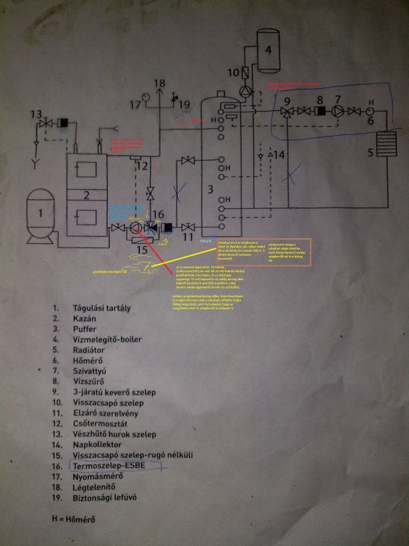

Nagy probléma elött lennék van egy atmos kazánom, egy puffer,és egy hőcserélös bojlerem. Ezt a szaki már másodjára javítja és probálja helyesen bekötni, mai napig sikertelenül.
Jelenleg a rendszer úgy müködik, hogy elöször felfüti az 1000 literes puffer tartályt, és utána abbol nyeri a hőt lakás illetve bojler fűtésre.
Elviekbe ennek nem így kellene müködni, valaki nem tudja véletlen , hogy lenne a legazdaságosabb használni rendszert, elméletileg a tartály csak egy " akumlátor" és onan akkor kéne csak hőt kinyerni amikor nem megy a kazán illetve rásegít.
Gyakorlatilag lassú a fütés amire 1000 liter víz felmelegszik és onan kinyeri.
Ha valki tudna hozzá szolni megkönyitené dolgom a következö szakival dülöre jutni mivel én se vagyok biztos mindenbe.
Aki tudna segíteni megköszöném, és ha kell még részletesebben leírom hogy müködik jelenleg.

Jelenleg rendszer úgy müködik hogy: van egy kis kör a kazán kis és bemenetén ott addig cirkulál a víz amég elnem éri a 60 fokot amint eléri nyit, na most ez füti közvetlenül a puffert, és puffer különbözö kimenetein csatlakozik bojler és a ház fütése radiátorokba 60 padlóba 40 fok megy maximum. Gyakorlatilag már nincs nagy hiba de ezt szerelőt már nem fogom visszahívni. találtam egy rajzot, de adtam is neki, nem értetem mérnem az alapján kötötte.
Az elektromos vezérlés is rossz, az kisebbik baj azt én is meg tudom csinálni. képeket is csinálhatok rendszeről csak az baj puffer és a kazán külön helységben van kicsit nehezebb így a dolgunk,
Valójában arra lennék kiváncsi hogy lenne ez legjobb, leggazdaségosabb és leghatásosabb mert most is müködik de nem úgy müködik ahogy kellene.
Szlovák pali akitöl vettem alkalmanként 25 ért jön ki amit sokkalok.
Nekem azt mondták úgy kellene hogy müködjön és ezt szakinak is elmondtam: begyujtok-> felfüti bojlert utána lakást-> és maradék hőt pufferbe dolgoza közbe ha kel bojlernak csak azt fűti lakást leállítja.
Na ezt így könyü leírni megvalósítani nehéz, de azta mi rajzot melléklek azon se így van.
Nekem a pufferba van egy hőcserélő (ez napkollektornak lett hagyva). és többi sima "lukak" csak, elvileg majdnem az összes nyílást használni kellene a szlovák pali szerint nekem csak 4 van használva, de ez rajz amit találtam az se úgy mutatja, ahogy ö mondta nekem. Rengeteg rajz van a neten, nem tudom melyik lenne jó. Ahogy elmondta szlovák az úgy jól hangzik de az egy elég bonyolúlt rendszer lenne elketrom vezérléssel is, de megvalósítható lenne.
Legjobb lenne ha valaki egy müködő modszert mondana vagy javasolna.
Rajzot amit melléklek elsöre jónak tünik, csak nem értem nekem mér van enyi nyilásom tartályon amikor rajz is csak ketőt használ.

(#) kovacssz válasza jenebala hozzászólására (») Szept 3, 2010 /
Hali,
a kép alapján a bekötés szabványos bekötésnek számít a gyártó is ezt a módot javasolja. Nekem is egy atmosom van a csövezést és a vezérlést is én csináltam, nagyon hasonló a tiédhez.
A padlófűtésre is van egy keringető és a radiátorra is, a megfelelő hőm. víz kikeverését egy-egy 3utas keverő szelep végzi, mind a kettőhöz egy egy kapilláris hőmérő.
Szerintem nagyon sok múlik a vezérlésen, ehhez én egy Easy PLCt vettem:Schneidertől egy Zeliot, 8 bemenet ebből 4 lehet analóg is (sajna csak 8 bites a felbontása, de 0-120C tartományban ez is 0,5Cos kijelzést/mérést biztosít, ami egy csőtermosztáthoz képest nagyságrenddel jobb) 2 helyen mérek hőmérsékletet: a tartályban a meleg belépő oldalon és a kazán meleg kilépő oldalán ( Pt100 zal és csináltam hozzá egy Pt100/0-10V átalakítót). 4Relés kimenete van, de a biztonság kedvéért ezt még leválasztottam egy másik relével is, ezzel hajtom a keringetőket
A logika(egyszerűsítve):
ha a kazán hőmérséklet vagy a puffer hőmérséklet megfelelő, akkor onnan veszem a vizet így járatom a keringetőket, ha nincs meleg vizem, akkor a gázkazán megy:saját keringető+a padló fűtéshez van egy 24KWos hőcserélőm ehhez pedig egy kapilláris hőmérőm szeleppel. A gázkazán-atmos leválasztásról visszacsapó szelep gondoskodik. Nekem teljesen jól működik, elsőként a házat fűtöm, ha oda nem kell már melegvíz, akkor megy a pufferbe.
A felfűtési idő nekem is 3-4 óra, de ez rendben is van: ha azt vesszük, hogy 1000l felfűtéséhez 58kW kell, akkor az kb 2 óra plusz a lakást is fel kell fűteni, kb fél óra míg az üzemi T eléri a kazánbegyújtás után (és persze veszteségek is vannak)
A te rendszered sztem jól van megtervezve (ha a .jpg rajz szerinti), viszont elsődleges priot kell biztosítani a HMVnek: elsőként ezt a keringetőt kell indítani, ha elérte a kívánt hőmérsékletet (én nem javaslom a 80Cos vizet, bőven elég a 65-70 is. Ha a HMV elérte a megfelelő hőmérsékletet akkor mehet a lakásba, vagyis a termosztát jele az elsődleges. Ha a lakásba nem kell melegvíz és a HMV is megfelelő, akkor mehet a pufferbe. Ezért fontos, hogy mi szerint történik a vezérlés. Neked mi lyen vezérlésed van, és mi méri a hőmérsékleteket? Várom a rajzodat még én is felteszem az enyémet (ha megtalálom )
Ja és sztem jobb megoldás a 3utas szelep mint a hőcserélő: a szelep hőmérővel 35k HUF a hőcserélő hőmérővel, szeleppel 20k HUF körül van, viszont a hőcserélő nagyobb veszteséggel dolgozik, így hosszabb távon behozza az árkülönbözetet a keverő szelep.

Ez alapján kötötték be, a puffert az alsó illetve alúról a 7. csonkjával összeköte csö hiányzik más minden meg van.

Pirossal bekarikáztam, ezt értem főszivatyúnak, ez keringeti a kazán és a puffer közt, gyakorlatilag gravitácíóval is müködik van egy szivatyú megkerülés, egy visszacsapó szeleppel (ami nem rugós) áramszünet esetére, második képen "megkerülés" látszik.
Ez a szivatyú termeli ki meleget tartályból amikor nem fütünk ha nincs lekapcsolva, 70 foknál a termosztát elenged akkor megál és utána már pufferból se csökken a meleg drasztikusan.
Erre gondoltam egy olyan vezérlést ami 60 foknál bekapcsol, de amég 85 -öt el nem éri folyamatosan megy, és utána ha 85 alá csökken lekapcsol. ha 85 fölé vissza.

Leírtam a rajzra mi merre folyik és hogyan. remélem látható és inen már érthető lesz, padló és radiátorok meg bojleral nem foglakoztam külön külön az mind egy nagy fogyasztó, legfelső csonkon szedem ki meleget és alúról másodikba küldöm visza a hideget, radiátoroknál meg padlónál vannak még keverő szelepek de azok nem lényegesek

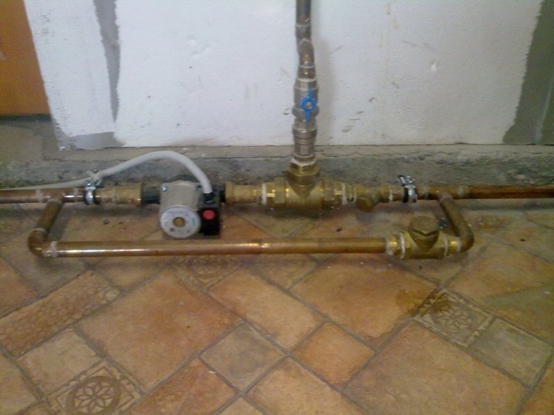

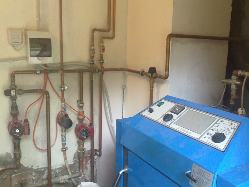

A 811422 sz hozzászóláson a működést leiró utólagos magyarázatodat nem tudom elolvasni mert olyan gyenge a kép. Amit látok és javaslok egy 25 S típusu ( nem gázosítós csak sima) kazán üzemeltetést ismerve
1.) A 007 kép alapján a kazán utáni első keverő szeleped osztó üzemmódban van bekötve (nem szerencsés kivitel) olyan mint ha az 5 sebességes kocsiban csak 3. fokozatig lehetne felkapcsolni. Menni megy de nem 100-as. Át kellene szerelni keverő üzemmódra.
2.) A HMV termelés minden esetben prioritást élvez a lakás fűtésével szemben. Ebből kifolyólag a bojler fűtővizét minden edetben a kazán és a puffetrároló közötti vezetékből ajánlott kivenni, nem pedig a puffer vizét felhasználni második lépcsőben. A vezérlését egy hőfok komparátorral lehet megoldani igen hatákonyan. figyeli a bojler HMV hőmérsékletét, figyeli a fűtőviz hőmérsékletét és kapcsolja a bojler felfűtő körében a csőkigyó szivattyúját. Ebben az esetben ajánlott betenni egy tiltó relét /un vésztermosztát/ is a bojlerhez hogy 80-85 fok fölé ne fütse a HMV vizét mert a legtöbb gyári hőszigetelés ezt nem szereti

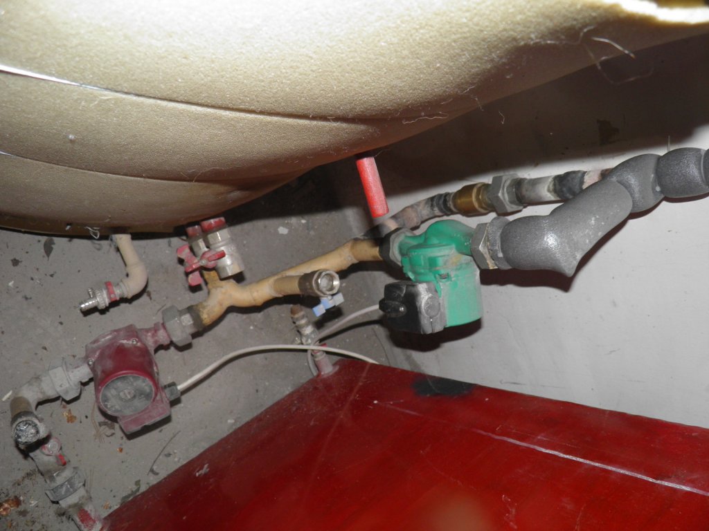

3.) A 009 képről nem derül ki hogy a kazán visszatérő csonkja a szivattyú bal vagy jobb oldalára esik-e.
A gyári bekötési gépkönyvi javaslat alapján én is sokat filóztam a villanyszerelővel közösen, hogy az általad fő körnek nevezett szivattyút mi kapcsolja. Végül is azt a megoldást találtuk hogy az a termosztát kapcsolja ami a 007 képe levő kazánon a gyufa+ventillátor+tűz termosztát kivezetése van. ez a kapcsolat a burkolat alatt van egy sorkapocsban, a tűz+2 jel beállítása esetén a kazánban kb 70-80 fokos vizet készit és addig nyomja kifelé a melegvizet ameddig ezt el nem éri , és kb 50 fok alatt a renszert leállitja mert a tűz kifogyott a kazánból.
Természetesen amig be nem idul a kazán addig a termosztát a gyufa jelén áll. Ez nállam a begyujtástól számitott kb 30 perc, utánna áttekerem a 70 fokos üzemi értékre. Ez sajnos igy megy a gépkönyvi utasítás szerint is./ begyujtasz gyufán, felfűtöl, beállsz üzemi állapotra/
A hőmérő alatti termosztát jelét kb 11 órára állítom be ezzel elérem hogy a füstvetillátor kb 50 fok alatt bekapcsol és felizzitja a tüzet. Felfűt a ventillátor automatikusan leáll, lehül ventollátor tüzet szít

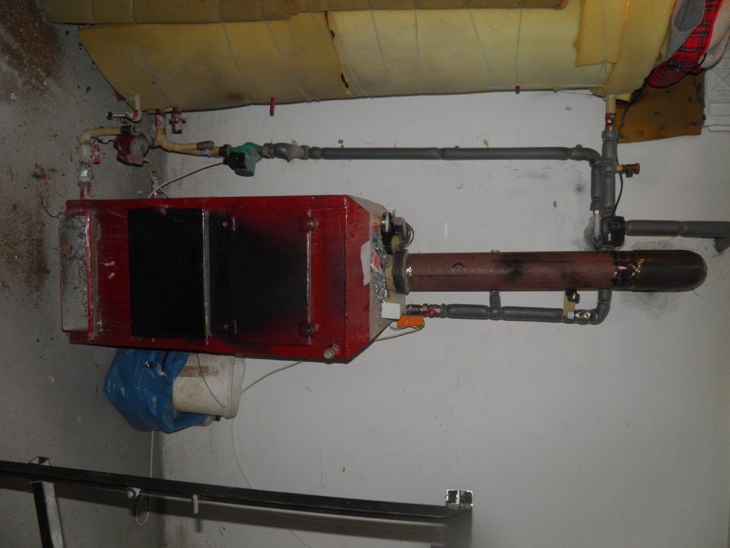

Énis épitetem korában egy rendszert szerencsére ezt mi csináltuk az én elképzelésem szerint Rendszerem müködése a következö elsöbséget élvez a lakás elsö lépésben az fütöm ha az a termosztát álltal beálitott értéken van akkor a 3 jártűatu szelep átvált és fütöm a tartályt ez ismétlödö eljárásban, ha kazánom höfoka 40 fok allá megy /csötermosz érzékeli/ ismét 3 járatu szelep átvált és tartálybol rendszerbe megy a megtermelt mellegviz mig elnem éri a 40 fokot akkor kikapcsol és van rá lehetöség hogy gázkazán induljon be..Vezérlése tartályon 2db érzékelö also és felsö határt érzékeli,2db keringetö szivatyu,1db csötermosztát,1db3 járatu keveröszelep,1db lakás termosztát./nekem ez kicsit meglet még variálva hogy gsm en keresztül betudom inditani a tartályos fütést,nyitott tágulási tartályomba lévö vizmenyisség érzékelése meg áramszolg. ha nincs áram egy 3000w sinusos invertel szolgáltatja/Ha érdekel a dolog tudok segiteni nagyon jol müködik a rendszer.
