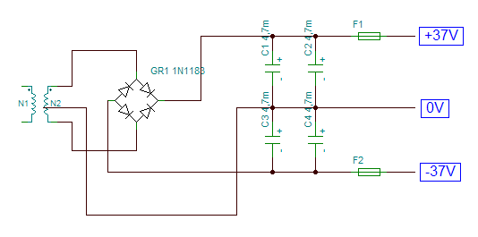

(#) reloop válasza varada hozzászólására (») Dec 10, 2012 /
Szia! Rod Elliott (ESP) olyan szépen lerajzolta, hogy azt mellékelem.

szerintetek egy BEAG AET 250 trafójáról elmenne ez a kapcsolás? az eredeti kézikönyve azt írja hogy teljes kivezérlésen 190W-ot fogyaszt az aet 250.
(#) reloop válasza varada hozzászólására (») Dec 11, 2012 /
Eddig is két AB osztályú végfok volt rajta, ezután is az lesz. Az igénybevétele a hangsugárzó impedanciáján múlik, és azon, mennyire vezérled ki.
(#) varada válasza reloop hozzászólására (») Dec 11, 2012 /
Tehát mondjuk 8 ohm-on elég pufferelésel bírná a sztereo 7294-es kapcsolás teljes kivezérlését?
Az a legtermészetesebb! Lehet 4 ohm-on is járatni 60-70W csatornánkénti teljesítménnyel. Onnan már a torzítás úgyis megugrana.

(#) varada hozzászólása Dec 13, 2012 /
Kedves fórumtársak!
Affelől szeretnék érdeklődni hogy ez a tápegység kapcsolás megfelelne-e a sztereo 7294-es meghajtására illetve hogy a biztosítékokat jó helyen helyeztem-e el és milyen értékeket adjak neki.
