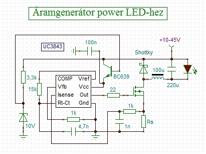

(#) Saggitarius válasza hzoli2 hozzászólására (») Jan 6, 2013 / 1
A LEDeket nem feszultseggeneratoros modban kell meghajtani, hanem aramgeneratoros. Masszoval neked konstans aramra van szukseged. Volna esetleg valami pontosabb adataid rola, vagy tipusszam?
Ha eppen a jo hatasfok lenne a cel, akkor semmi esetre sem analog szabalyozasra lesz szukseged, hanem PWM-esre. LED-tol es taptol fuggoen boost (feszultsegnovelo) vagy buck (feszultsegcsokkento) szabalyozora lesz szukseged. Egy jol megepitett buck szabalyozo hatasfoka lehet 93% hatasfoku is.

(#) bbalazs_ válasza hzoli2 hozzászólására (») Jan 7, 2013 /
A baj az, hogy vettel egy ledet, amit ki is szeretnel hasznalni.
Kisebb fesszel meg lehet hajtani, akkor nem alakul ki az uzemi aram (mondjuk 500mA), ez TALAN nem veszelyes. Igy viszont kb a feny felet tudod hasznalni.
A veszelyt az adja, hogy ha melegszik, csokken az ellenallasa es a konstans FESZULTSEG miatt tobb aramot vesz fel. Igy tovabb melegszik es a vegen megfozi magat, volt-nincs draga led. Az aramgenerator pedig az aramfelvetelt koveti es ennek megfeleloen adagolja a feszultseget, hogy mindig ugyanannyi aramot vegyen fel a valtozo ellanallas dacara.
Nem bonyolult egyebkent.
Ebben a topicban ha visszaolvasol sokfele megoldast talalsz. Bar en azert kapcsolouzemut ajanlanek.
(#) Ge Lee válasza hzoli2 hozzászólására (») Jan 8, 2013 /
Ezzel hajtottam 100W-os LED-et. A fiókban található alkatrészekből összerakható, az IC pedig kb. 80-300Ft között van. Két hátránya van, az egyik, hogy mivel az áramszabályozáshoz 1V-ra van szüksége azt el kell fűteni (tehát mondjuk 3A-nél 3W-ot fog disszipálni a sönt), a másik, hogy a szabályozás belépése nem lineáris, tehát szép fényerő szabályozást nem lehet megvalósítani vele. Tehát adott áramra jó, viszont ha vezérelni akarod (szabályozod a bemeneti feszültségét), akkor a szabályozás belépésekor folyó áram kb. 30%-ot visszaesik a szabályozási tartományban. Olyan helyre kellett volna ahol a DMX szabályozza a kimenetek feszültségét kb. 0-45V között (vagyis a LED-ek fényerejét), működik, de nem az igazi. A hatásfoka viszont tűrhető, 2A-nél a FET is csak langyos, még hűtőzászló sem kell rá.
(#) hzoli2 válasza Ge Lee hozzászólására (») Jan 8, 2013 /
Köszönöm ismét a válaszokat, utánanéztem ennek a dc buck konverternek és valóban nem éri meg házilag megépíteni. Az ebay-en kb.900.-ft -ért megvehető postával együtt.
Ennyit még megéri rá költeni, hogy sokáig működjön. Így összesen 2700 huf ban van a 30W-os ledem , teszteléshez vettem, kiváncsi vagyok a fényerejére, kb. 300W-nak megfelelő fényt adhat le.
