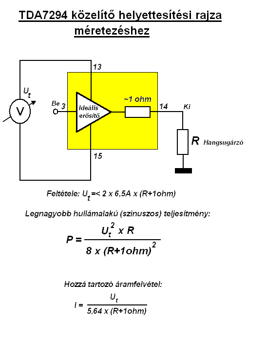

Ki ne szeretné tudni, hogy a tápfeszültség, teljesítmény és hangsugárzó impedancia között milyen összefüggés van ennél az integrált-áramkörnél? Számtalanszor elhangzik - Mekkora legyen a tápfeszültség? Hány ohm-mal lehet terhelni? Milyen biztosítékot használjak? - és leggyakrabban - Hány Wattos lesz? Készítettem 2, 4, 8 ohm műterheléseket, és +/-10V-tól, +/-40V-ig több lépcsőben vizsgáltam, mekkora feszültség mérhető az erősítő kimenetén a klippelés határán. Minden egyes mérésnél kiszámoltam a táptól mennyire marad el a kivezérlés maximuma. Várható volt, hogy a kimeneten lévő teljes nyitásba vezérelt MOSFET és a vele soros áramfigyelő ellenállás valamilyen konstans ellenállás értéket ad. Amennyiben a csúcsáram 6,5A alatt marad, nem kell az áramkorlátozó működésbe lépésével számolni. Az említett belső ellenállás mindkét tápfélen jó közelítéssel 1 ohm-ra adódik. Összevetettem mások által végzett mérésekkel is, és megnyugtató módon egyezést tapasztaltam. A mellékelt ábrán feltüntettem a helyettesítő kapcsolást, és a főbb képleteket. (A levezetéssel nem traktálom a Fórumtársakat, az ambiciózusabbak úgyis utánaszámolnak és jelzik, ha valamit elírtam.) A képletek magyarázatához annyit, hogy Ut a teljes tápfeszültség (Pl.: +/-30V-nál Ut=60V) a teljesen terhelt állapotban mérve. Az R a hangsugárzót helyettesítő ohm-ikus műterhelés. Az I áramerősséget Ut-vel megszorozva a tápból felvett teljesítményt kapjuk. Már a helyettesítő kapcsolásból is sejthető, de mérések és a számítások mutatják igazán mekkora a gáz, ha 2 ohm-ot kötünk a kimenetre. Ez ugye a 4 ohm-mal terhelt híd analóg esete! Mint az ábrán is jeleztem a 6,5A-es (kábé) áramkorlátozó felülírja a számításokat. A csúcs áram feljebb is tolódhat, de a hatásfok drasztikus csökkenésével mindenképp számolni kell. Egy ilyen eredményt külön is szeretnék bemutatni: Ut = 57,5V. Kimenő feszültség a szinusz tető-esés közelében 2 ohm műterhelésen mérve 12Veff. A teljesítmény ebből 72W, igen-ám de 3A folyik közben! A tápfeszültséggel kiszorozva: 172W. Szegény IC-ről 100W-ot kellett elvezetni (a ventilátor olyan meleget fújt mint egy hajszárító). Hangszóróval azért máshogy viselkedne, mert annak nem minden frekvencián azonos az impedanciája és számottevő lehet a kábel valamint az esetleges hangváltó ellenállása is. Minden esetere a TDA7294-nek jobb, ha kimenete 4, vagy méginkább 8 ohm-ra dolgozik.

Hidalt változatban, R=hangszóró impedancia fele, és Phangszóró=P kétszerese?
