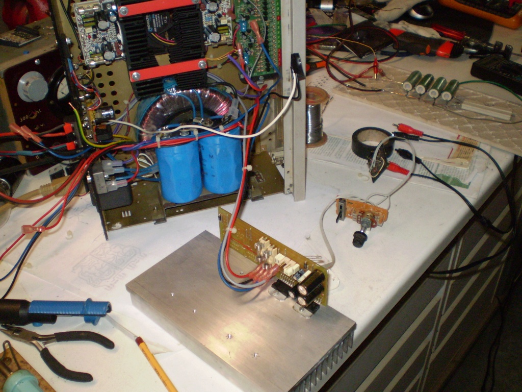

Hidd el ezekkel teljesen tisztába vagyok! Összehasonlítás képp, viszont szerintem ez a mérés is megfelel. A Olyan frekvencián mértem 50Hz amin az impedanciája közel 4 ohm.. Táp gyengesége lesz itt a hiba.. Amúgy gépről adom ki a megfelelő frekvenciát...
(#) atox válasza Alkotó hozzászólására (») Szept 20, 2012 /
De, teljesen igazad van.. csak sajnos itthon most ennyit tudok tenni... Ha nem jutnék a hétvége folyamán többre beviszem a laborba és mérek ott..

(#) atox válasza reloop hozzászólására (») Szept 20, 2012 /
Mérj te is eggyet!! Holnap behozok egy bikább tápot és mondom az eredményt..jó hogy msot derült ki, mint mikor megtekertem volna a tápot..
(#) atox válasza reloop hozzászólására (») Szept 21, 2012 /
Terhelve 44voltos a táp... és mérve 156W 4 ohmon.. persze ez nem pontos de ugyan azok a feltételek mellet mértem mint tegnap amikor 80körül jött ki.. Szóval bika táp kell

A mellékletben lévő mérési elrendezéshez az adatok: mérés alatt a tápfeszültség +/-36,5V, terhelés 4,1 ohm, f=1000Hz. A cilppelés határán 23,0V-ot mértem az ohm-ikus műterhelésen. Sajnos nincs anyagom 2 ohm műterheléshez, ezzel még adós maradok.
(#) reloop válasza reloop hozzászólására (») Szept 21, 2012 /
A clip-LED hajszál pontosan jelez, összevetettem a szkóppal.
Rákötöttem 2x8 ohm hangsugárzót párhuzamosan. Nagyon barátságosan kezeli a túlvezérlést. Újfent meg tudom erősíteni, nem szerencsés az a méretezés ahol a jelcsúcsot az áramkorlátozó töri le és nem a szaturáció.

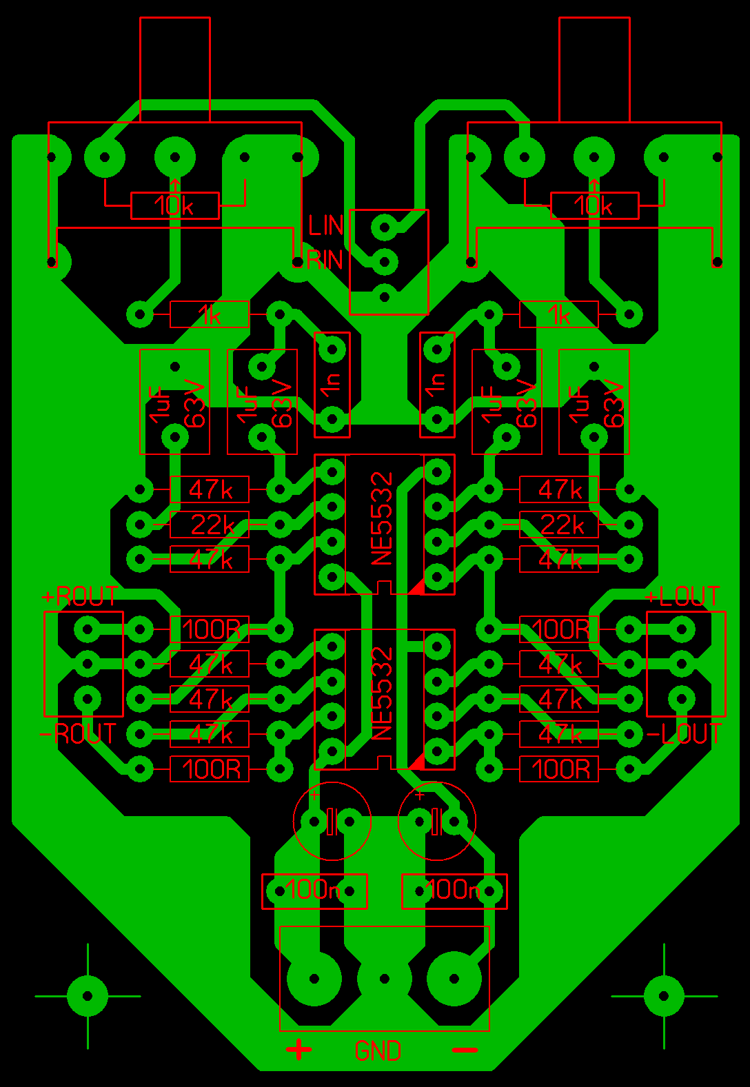

Két párhuzamos kapcsolás hidalásához van esetleg rajzod?? 74es alapján jó?
(#) reloop válasza atox hozzászólására (») Szept 21, 2012 /
Ilyet építettem hozzá. Elmegy simán az invertáló bemenetről hajtva is, a slave ebből a szempontból nem oszt - nem szoroz. Ha keverőről hajtod kár cifrázni
Most nincs osk kedvem megfejteni, de ha jól gondolom akkor ezzel invertálod az eggyik panel jelét??
Én a 74es adatlapja alapján gondoltam az invertálóra rákötni a másik panel jel kimenetét..
Értelek, azt írtam, hogy biztosan jó úgy is.
A lay-on van egy alul-áteresztő, 3x jelerősítő, és egy invertáló.

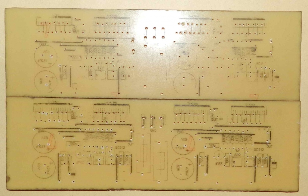

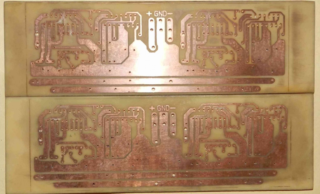

(#) mmajka hozzászólása Szept 23, 2012 /
Kedves reloop!
Megszülettek az általad tervezett lapok. Sok köszönet érte és a segitségért! Az alkatrészek beültetése várat még magára időhiány miatt.
Pár képet azért felteszek.
