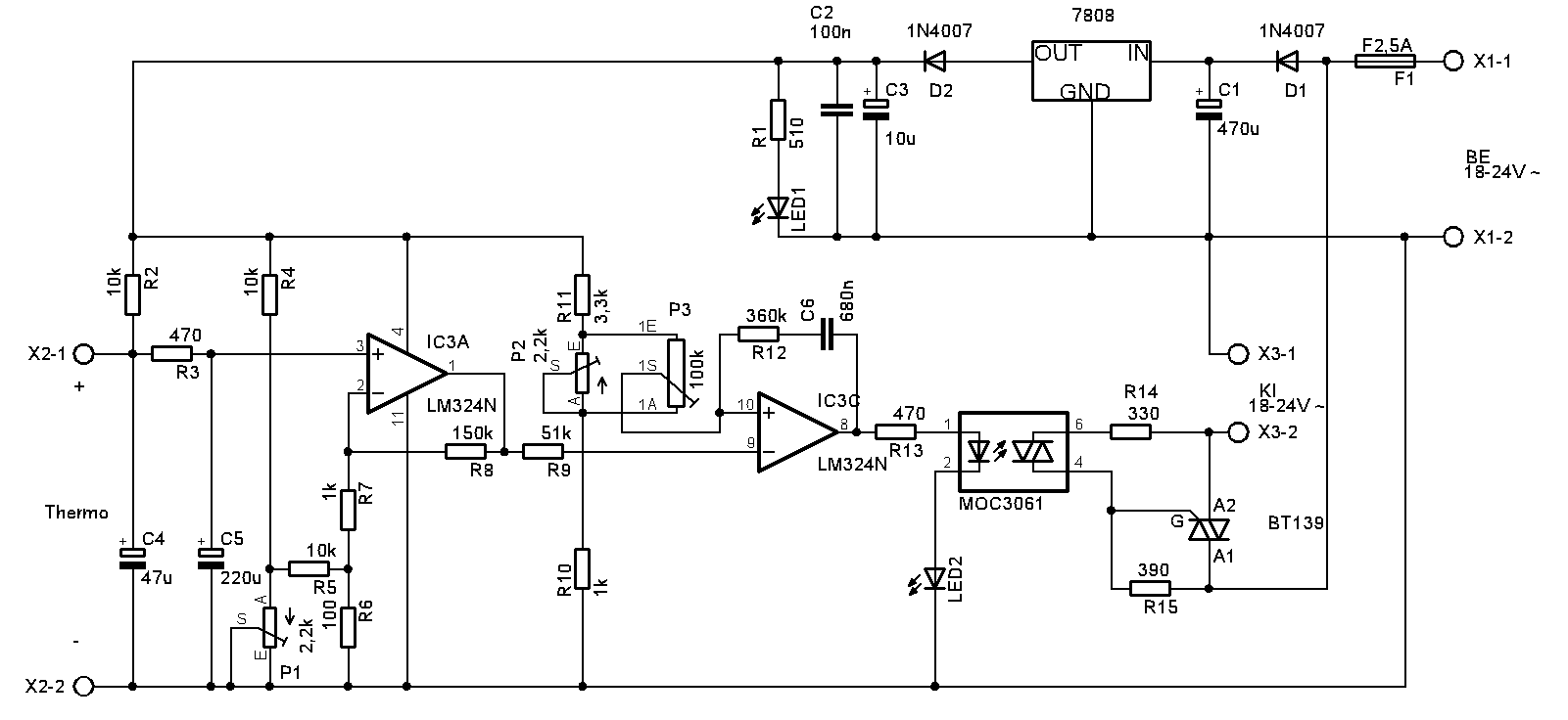

Építettem egy páka kapcsolást amit a képen láthatok!
A kapcsolás működik solomon pákák esetében csakhogy én vettem egy Hakko 907-es pákát
amiben nem thermo elem van hanem termistor ami nem feszültséget termel hanem ellenállása változik tudomásom szerint!
Nem tud valaki valamilyen megoldást hogy a kapcsoláson mit változtassak hogy müködjön a hakko pákával???
(#) Gabó válasza nemesimi hozzászólására (») Dec 29, 2012 /
Ez kimondottan weller wsp80hoz adta vzoole, de az is resistoros.
(#) nemesimi válasza Gabó hozzászólására (») Dec 29, 2012 /
Nekem pont resistoros kell! Csak azt a kapcsolást valahogy átalakítani hogy ne kelljen újat csinálni!
De ezt is köszönöm!
Annak szobahőmérsékleten menyi a resistorának az ellenállása?
