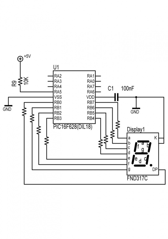

(#) jdani válasza nedudgi hozzászólására (») Dec 30, 2012 /
Tudnál segíteni, egy rajz összeállításában? A PIC után tennék még egy IC-t, ami a kimenetén már minuszt kapcsolna, így használható lenne a közös anódos kijelző is. És így nem kellene előtét ellenállás.
(#) nedudgi válasza jdani hozzászólására (») Dec 30, 2012 /
Szívesen, de legalább azt áruld el, milyen PIC és milyen kijelző? Ellenállás mindenképpen kell. Leszámítva azt az esetet, amikor kék kijelzőt használsz, 3V tápfeszültéggel.
16F628A. Kijelző, hát az úgy van, hogy mindenféle színben készítenék. Sima 14mmes kijelző. 1 darab. Ami a lényeg, hogy mindezt az egész vezérlést, a kijelző mögé akarom rejteni, tehát SMD alaktrészek, és minél kevesebb kelljen hozzá.
Közös anódos, vagy közös katódos a kijelző?
Katódos kijelző jó volna, mert akkor ahoz elég csak ellenállás, viszont félek attól, hogy felemás fényerő lesz. Ha nem is felemás fényerő, de gyengén fog világítani. Cáfolj meg ha nem. Anódos kijelző jó lenne, hogy erősebb fénye legyen, mivel külön ICről vezérelném, így szerintem kizárva a felemás fényerőket. Viszont ekkor kell +1 SMD IC.

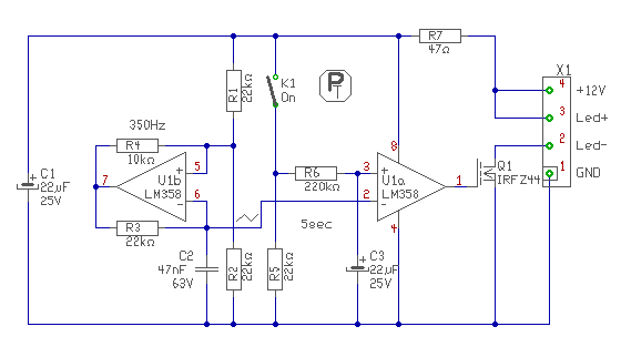

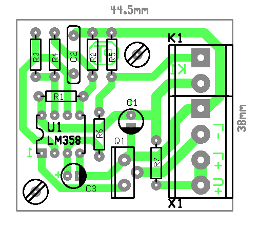

Rajzoltam egy egyszerűbbet, ez ha a panelt és a sorkapcsot nem számítod, kb. 250Ft-ból kijön. Kb. 2A-ig terhelhető.
üdv! proli007
Ha felemás a fényerő, akkor valami más nem gömbölyű. Lerajzoltam egy lehetséges megoldást, a jelöletlen ellenállások legalább 470 Ohm-osak legyenek. A PIC nem használt lábaival kell még csinálni valamit.

(#) kareszka1984 válasza proli007 hozzászólására (») Dec 31, 2012 /
Köszönöm szépen a rajzot. Majd keresek valakit, aki meg is tudja nekem valósítani, egy próbát megér
Sajnos nemtudom mennyi A terhelésen van, de majd lemérem. Annyit tudok, hogy az egyik 10, következő 4, harmadik pedig 3W-ot húz a 220-as hálózatról. Egy ilyennel mértem le ezeket:
Fogyasztásmérő
Ha jól emlékszem ampert is képes mérni, csak most nem vagyok otthon, hogy leellenőrizzem, de majd jövőre megelytem ezt is
Ja, mégvalami....akkor ez a kapcsolás felkapcsoláskor is meg lekapcsoláskor is halványít ugye?
Jajj, de nem szakmaiként feltünt, hogy a 12V-os oldalon van a kapcsoló, ami nekem sajnos a 12V-os táp előtt van a 220-as oldalon :-/ nade gondolom ebben az esetben a kapcsolót csak simán kikell iktatni, nem? Amint a táp megkapja a feszültséget, ugyanúgy játszódik le a "felhalványulás" és az elhalványulás is...ugye jól gondolom?!

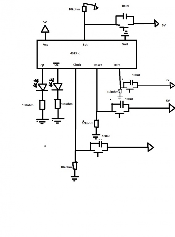

(#) jocka0012 hozzászólása Dec 31, 2012 /
Üdv! Mellékeltem egy kapcsolást egy 4013as ic bekötéséről nyomógombokat akarok kötni a bemeneteire , ezzel akarom megnézni "élőben" a működését és az lenne a kérdésem , hogy jó -e a kapcsolási rajz?

(#) proli007 válasza kareszka1984 hozzászólására (») Dec 31, 2012 /
Ezzel 230V-os oldalról, nem tudod üzemeltetni maximum a bekapcsolás alatt. Mer ahhoz a 230V-ot kellene szabályozni. Ha kikapcsolod a tápfeszt, akkor miből táplálkozzon az alatt mikor csökken a fényerő?
Ha valamit szeretnél, akkor ott pontosan kell fogalmazni. Mert Te 12V-ról beszéltél.
üdv! proli007
(#) proli007 válasza jocka0012 hozzászólására (») Dec 31, 2012 /
Jó, de azt ne várd, hogy tápfesz bekapcsolásakor határozott alaphelyzete legyen. Mert az, a tápfesz megjelenésének sebességétől, és az alkatrészek szórásától fog függni.
üdv! proli007
(#) jocka0012 válasza proli007 hozzászólására (») Dec 31, 2012 /
Tehát akkor a bekapcsoláskor a két kimenet random állapotba van?
Lehet nem volt pontos a fogalmazásom, bocsánat ezért
Szóval a mostani rendszer így működik:
Van egy távirányítóval kapcsolható gyugaszoló aljzat ilyen
Ebből megy a kábel a tápba, ami egy ilyen
És a tábol pedig megy a ledszalagbol kialakított üvegpolc világító modulokhoz, aminek a végeredménye ez
Szóval a táp és a led modulok közé kellene ez az áramkör, ami bekapcsoláskor fokozatosann felerősíti a ledek fényerejét, majd lekapcsoláskor elhalványítsa azokat.
