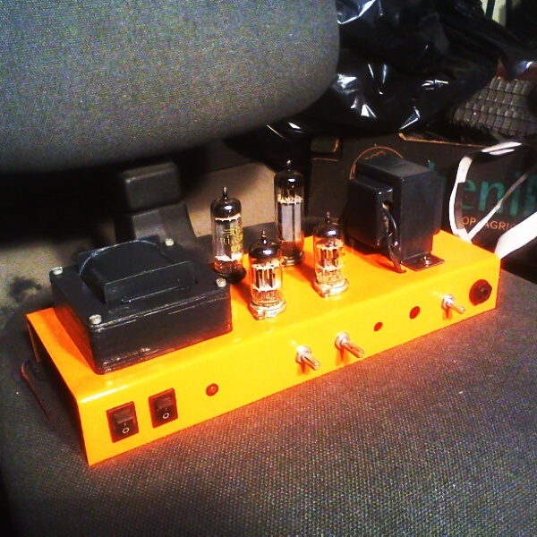

Az ünnepek alatt nem volt túl sok időm foglalkozni az erősítővel, de azért haladtam vele valamennyit.
ZSozsóó tanácsára kihajítottam az MM elkót és a helyére egy EZ80 került. Mivel diódásra terveztem a tápot eredetileg így került bele egy kapcsoló az anódnak. Eltüntetni már nem tudom a helyét, megmarad eredeti pozíciójában, jó lesz készenléti kapcsolónak
Csatoltam egy képet, hogy nagyjából hogyan fog kinézni. Nekem nagyon tetszik
(#) ZSozsóó válasza Zenner hozzászólására (») Dec 26, 2012 /
Szép! Örülök, hogy meghoztad ezt a döntést, követendő példa! Józan mérlegeléssel belátható, hogy egy több mint 40 éves elkó már nem az, amire készült. Egy savas környezetben levő elektrokémiai elem, nekem senki ne mondja, hogy ez még rendbe hozható bármilyen formázással meg ráolvasással és rókatánccal...Inkább rákölt az ember 100.- ne adj Isten 200.- forintot és ragyogó, új, epcos gyártmányú kondit tehet bele. A std/by kapcsoló amúgy is megszokott egy csövesen, szerintem klasszikus megoldás...Kíváncsian várom a végét a projektnek! Csak így tovább! Zs.

Végre elkészült a kis bestia
Kicsit még bütykölni kell, de elsőre megszólalt. Igazából annyi csak vele a gond, hogy nem érezni az 5W-ot. Nyáron, amit csináltam ECL86-os fejet az sokkal hangosabb volt ugyan ezzel a kimenővel és trafóval. Ezt építettem meg, annyi különbséggel, hogy csöves a táp és az EL84 katódjánál 220 Ohm van. Ez lehet a probléma? Délután majd kicserélem, remélem megoldja a gondot. Annyit még változtatnék rajta, hogy a V1A anód ellenállását kicserélem 100kOhm-ra a Katód ellenállását pedig 2,7kOhm-ra. Mondjuk nem értem azokat az 1mOhm-os ellenállásokat sem, amik a kicsatoló kondikkal vannak sorba kötve. Az 1mOhm-330kOhm-os osztót pedig 470k-470k-ra cserélném. Ennek így mi lenne az eredménye?
(#) ZSozsóó válasza Zenner hozzászólására (») Dec 28, 2012 /
Szia! Először is gratula! Az ECL86 pentódájából a büdös életben nem veszel ki 5W -ot, az biztos. A másik meg, hogy a munkapontot rendesen be kell állítani a katód ellenállással, mérj rajta feszültség esést és számolj vissza áramot és a tápfeszültséghez számítva állítsd be a max disszipáció közelébe (persze nem felejtve el, hogy a katód áram az anód és a segédrács áram összege, tehát a katód áram több, mint az anód áram!). Persze nem mindegy, hogy mekkora tápfeszültséged van és mekkora feltranszformált primer impedancia,így alakul a teljesítmény is! Az osztót nem kell bántani, ez így kb korrekt ,csak az nem 1miliohm, hanem megaohm! Nem mindegy, bár szerintem csak elírtad...Amúgy persze oda állítod, ahová szeretnéd! A lehetőségek határtalanok! Milyen megfontolásból állítanád el az első trióda munkapontját az általad vázolt irányba? Mégegyszer gratula! Zs.

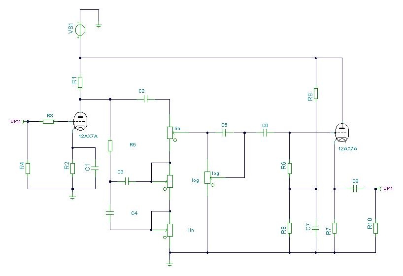

Ha nem haragszotok most nem építeni akarok hanem elméletben foglalkozni a kérdéssel, későbbiekében viszont meg akarom építeni.
Itt van két kapcsolási rajz, egybe szeretném házasítani, így: audio in-[eq]-[tube preamp]-audio out,
Milyen mellékintézkedéseket érdemes megtennem? Hibás-e a rajz valamelyike?

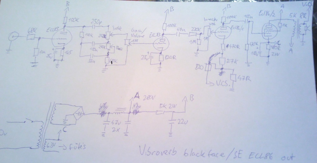

Mindig is nagy álmom volt egy vibroverb erősítő, ezért gondoltam valami nagyon hasonlót össze lehetne dobni. Találtam is hozzá, rajzot, Bővebben: Link.
Átrajzoltam a normál csatornát, mivel a vibrato nem kell, reverb tankom pedig nincs, ezért ezeket kihagytam. A 12AT7 meghajtó érszig teljesen világos, viszont ott a katódellenállásoknál és a visszacsatolásnál elakadtam. ECL86 véget szeretnék neki, szobába még az is eszméletlenül hangos.
Feltöltöm, hogyan gondoltam. Valaki rá tudna nézni, hogy ez így egyáltalán működőképes-e, illetve jól rajzoltam-e be a végcső meghajtócsövét, és a visszacsatolást. Annyit változtattam, hogy berajzoltam még egy master potit a meghajtócső elé, szobába hasznos funkció.
Csak a meghajtócső körítése nem világos, de az nagyon nem. Katódellenállásnak soros 470r+27k+47r? Nem értem..
(#) Zenner válasza petemazi hozzászólására (») Jan 6, 2013 /
Szia, az én tippem az, hogy azért van több ellenállásból, mert
1. visszacsatolásnál amúgy is ketté kell venni
2. esetleg csak így jött ki az az érték, ami kell oda.
A többi szerintem rendben van, esetleg a hangerő potinál az 1megás ellenállást át tehetnéd a meghajtó cső rácsa és a föld közé.
Persze lehet, hogy hülyeséget beszélek, de majd jönnek az igazi szakik és megmondják

(#) petemazi válasza Zenner hozzászólására (») Jan 6, 2013 /
Igen, azt már láttam párszor, hogy visszacsatnál két soros ellenállás közé van beszúrva a kimenetről jövő ág, ez világos, de eleve magas nekem az a rész, ugye a fenderben PP végfok van, gondolom azért van két csőféllel megoldva a meghajtás, mert különben feleslegbe ment volna egy csőfél, és nem tudom, így jó lenne-e a kis 'konverzióm'.
Az attól függ, milyen fázisfordítót használtak. A katodin csak egy csőfelet használ, míg a long tailed kettőt. Ha nagyon bizonytalan vagy akkor használj fel valamilyen ismertebb ECL86-os kapcsolást. Például ezt. Djhans rajza, sokan megépítették és van benne visszacsatolás is
(#) ZSozsóó válasza Zenner hozzászólására (») Jan 6, 2013 /
Szigorúan nézve ez nem igaz. A katodinnak feszültségerősítése nincs, így előtte mindig van egy meghajtó cső, aminek a katódjába csatolnak vissza. A long tail 2 triódából áll, és van erősítése is, így szigorúan rendszerben kezelve ugyanahhoz a hatáshoz a katodinos fázisfordítónak is 2 triódára van szüksége! Zs.
