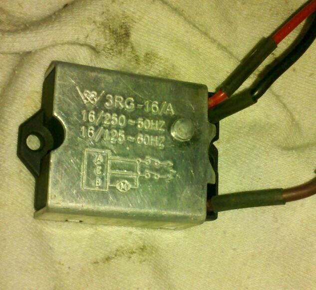

mas forumokon is erdeklodven e temaban - bar 100%san biztos valaszt nem kaptam meg, javasoltak, hogy a leglogikusabb ertelmezes szerint a piros az A, a fekete a C es az also barna a B.
hasonlo szeru triak, de megsem ez itt a drotok parositasa is masmilyen es az aluminium lapra nyomtatott bekotesi rajz is ABC sorrendet jelol. a fene erti. bezzeg van eset ahol erthetoen be tudtak jelolni a vezetekek azonositasat is egyertelmu jeloles tehat a kezdeti kerdesem tovabbra is aktualis: milyen szinu vezetek felel meg az A a B es a C-nek? (figyelembe veve, hogy a bekotesi rajzon mar ACB egymasutanisag szerepel)
Szerintem azért nem egyszerű a válasz, mert nem teljesen azonos működési elvű a két lágyindító. Az egyiknél valószínűleg van külső indító ellenállás, a másiknál nincs(az eredetinél szerintem van). Tehát először azt kell tisztázni, hogy a régi lágyindító esetében a motor 2 db kivezetésén kívül van-e még valamilyen vezeték ahova a lágyindítóból elmegy a vezeték, illetve a bejövő 2 db vezeték ből van-e, amelyik a lágyindítót kikerülve megy valahova-leggyakoribb esetben az indítóellenálláshoz. Ha van indítóellenállás, akkor a motor oldalról 4db vezeték van, ha nincs,akkor csak 2 db. Ha csak 2 db vezeték van a motor felé, akkor egyszerű a bekötés. Javaslom, nézd meg tüzetesen az új lágyindítót,hogy a tokozáson valahol, vagy a vezetéken nincs-e a betűjelöléseknek megfelelő címke?
Ha nincs, akkor izgulva ugyan, de a fedőlapon szereplő sorrend szerint bekötheted. Bár amikor megvásároltad, kellett volna hozzá kapnod egy bekötési rajzot,amelyiken a betűk a színekkel össze vannak rendelve.
Köszönöm szépen a választ.
Az eredetivel kapcsolatosan annyit sikerült megtudnom, hogy így néz ki a belseje: (lásd ezt az orosz nyelvű fórumra kitett képet: 3rst16v belseje Egy neten talált *.lay formátum az alábbi információkat árulta el a régi, elromlott szabályzó milyenségéről.(csatolt jpg) Sajnos az új 3RG16A rol ilyen kapcsolási rajzot nem találtam, csak annyit, hogy talán XS-16/D3 megnevezés alatt is ezt forgalmazzák (ebben azonban nem vagyok tulságosan biztos) A sarokcsiszoló immár tőlem délre 300kmre található, szétszedve és csak arra várva, hogy a helyes bekötési sorrendet megsúgjam. Az új alkatrészt, hosszas keresgélés után innen 150kmre északra sikerült megvásárolnom egy alkalmi, piacon kapcsolókat, hasonló szabályzókat forgalmazó illetőtől. Sajnos akkor nem kérdeztem rá, hogy melyik vezeték minek felel meg, most meg reménytelen kapcsolatban lépnem vele. Annyit tudok, hogy a régi szabályzó szétszedésekor, ahogyan azt a rajta található bekötési rajz is mutatja, egy vezeték, a fekete, ment a motor fele, a piros a kapcsoló egyik lábához, a kék pedig Yszerű leágazással a kapcsoló másik lábához, illetve a motor fele. Hamarosan telefonálok, hogy megtudjam található e a motor mellett elrejtve olyan alkatrész - pl. inditóellenállás - vagy sem, de szinte biztos, hogy NEM. Az új lágyindító tokozásán semmilyen más jelzés nem található. Csak az, ami az fedőlapján is látható, a többi fekete öntött műanyag. Egy másik fórumon azt a bizonytalan javaslatot kaptam, hogy talán a piros vezeték lenne az A, ezt kötnék a 220V fázisához, a fekete menne a nullhoz, vagyis a C lenne és a maradék, alsó barna (B) lenne talán a vezérelt kijövet, mely direkt kötődne a motorhoz. Tehát eleve ACB sorrendben jönne ki a kis dobozból a 3 db. vezeték (és nem ABC sorrendben, ahogy laikusként gondoltam volna). Ehhez szeretnék megerősítést, vagy cáfolatot kapni. Előre is köszönöm.
Szia! Annyit kell tudni róla, hogy a "fekete" és a "piros" a triakhoz megy, tehát azon keresztül soros kört képez a motorral, a "kék" szál pedig az elektronika "nullája".
Igen, egy így van, pontosabban így volt ez a régi, kiégett alkatrésznél, a 3rst kódnevűnél. Hiszen a dobozán levő bekötési rajz is ezt tudatta. (amint mar említettem, ennél az alkatrésznél a dobozon nemcsak a bekötési rajz volt megtalálható, hanem a BK, BL es RD rövidítésekkel a vezetékek szinére való utalás is volt. Tehát egyszerű volt a beazonosításuk.
Na de hogy van ez az új alkatrésznél? ennek a kérdésnek a megválaszolására fordultam e fórumhoz. Az új alkatrésznél piros, fekete és barna színű drótokról beszélhetünk. Ezek esetében kellene kitalálni, hogy melyik az A. melyik a B es melyik a helyes bekötés szerinti C. Bocsánat, ha ismétlem magam.
.... akkor a két egymáshoz közel eső vezeték a triakhoz megy, mert ott van a szegecselés a hűtőbordához, a különálló pedig az elektronika "nullája". Minden oda kerül ahová az "eredetin", csak a bekötés van fordítva nyomtatva a hűtőlemezre. Remélhetőleg van még egy szigetelő borítás is ehhez a panelhez, mert így elég "rázós" lesz.
A panel az úgy néz ki mint az első hozzászolásomban linkelt jobb oldali kép.
http://www.hobbielektronika.hu/forum/getfile.php?id=186920 Tehát úgy gondolod, hogy a piros az A, a fekete a B es az alsó, különálló - barna vezeték - lenne a C?
Segítőkész javaslatok alapján érdemes lenne elvégezni a két égős bekötés-próbat, mely három lehetséges módon történhet. (állítólag e mód nem eredményezheti az eszköz kiégését)
az 1.es jpgn a mindkét égő 1/2ed intenzítással égne -ez lenne a jó bekötés a másik kettőn meg vagy nem égne egyik sem (2.jpg), vagy csak az egyik égő égne 100%os fényerővel. Azt hiszem nem marad más hátra, mint elindulni ezen az úton.
Mindegy, hogy milyen rajz van a dobozon és milyen színűek a vezetékek, a két egymás melletti a szabályzó félvezetőtől jön, a külön álló szál pedig az elektronika "0" pontja (nullája).
Értem VIM és köszönöm a választ. Amint kipróbáltuk, jelzem a bekötés sikerességét.
Megoldódott a rejtély: a szóban forgó lágyindító bekötésekor tudni kell, hogy a vezetékek az alábbi módon azonosítandók: piros-A, fekete-C és barna-B.
Így bekötve tökéletesen működik a sarokcsiszoló. Köszönöm a segítséget.
