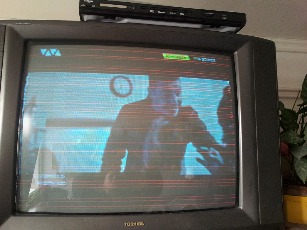

Sziasztok! Van egy Toshiba Tv-m.Egy pár héttel ezelőtt vízszintes piros csíkok jelentek meg a képernyőn amit hol csinált hol nem.Átforrasztgattam a forrasztásokat kicseréltem a trimmer potit a képcső panelen és egy darabig jó is volt.Most azt csinálja hogy mikor bekapcsolom a tv-t tök sötét a kép csak pár színes kontraszt látszik.1-2 perc múlva megjön a fényereje a tv-nek de a képernyő közepén egy 20cm-es sávban hullámzik a kép.Kb 1cm-es a hullámzás,nagyon idegesítő kifolyik tőle a szemem.Valakinek valami ötlete hogy hol lehet a baj?

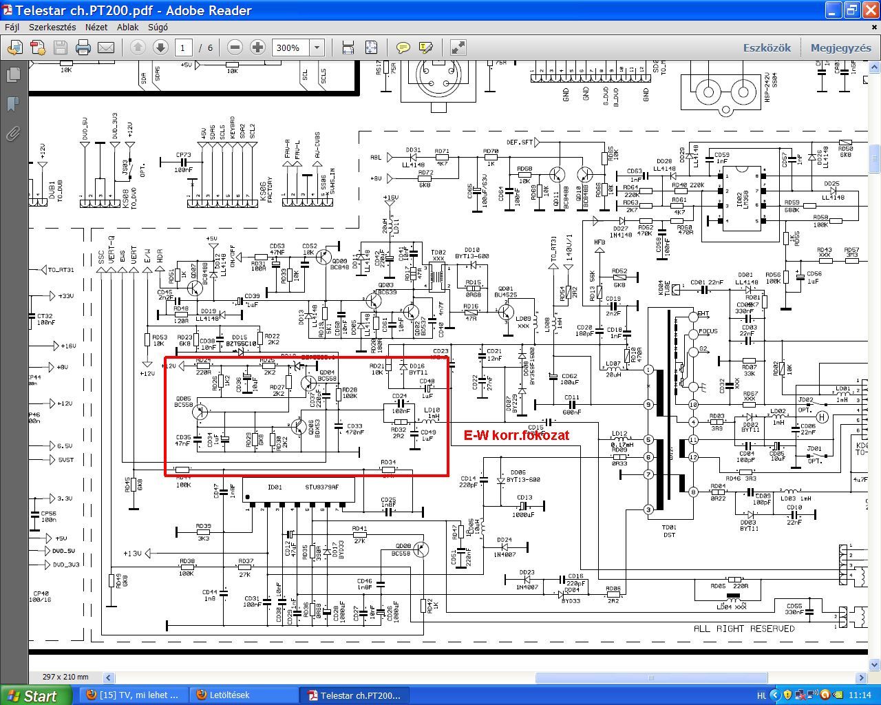

Sziasztok!A problémám a következő.Adott egy Orion T2975 sptx-s-flat sassziT200.Elment a vissz.eltérités ,(függ.csik középen)majd tök kuka lett az egéssz.Sikerült életre kelteni,de a függ.eltérités,még nem oké,kilóg a kép mindkét oldalon.Pld a nikelodeon feliratból,eon látszik csak,a kép homorit is kifelé.( ) igy.Eddig cserélve:BU4525-Cd15-cd23-cd48-cd49-cd62. Rd21-Rd32.ez a rajzon 2.2.ohm de a lapon gyárilag 1.ohm.volt,de megszakadt,a szinkód még olvasható maradt rajta.(B.FEK.FEK.EZÜ.ARANY.)ez ugye 1.ohm.Mi lehet még,ebben a csoda ládában a gond?Várom válaszotokat!Köszönettel.Üdv:András
(#) BarnaPili válasza bandesz hozzászólására (») Feb 3, 2013 /
Első körben töltsd le a rajzot hozzá! INNEN.A csatolt képen bejelöltem az EW fokozatot,amiben a hiba van.Azt nézd át.Tekercs is megéghetett,kondi szakadhatott,tranzisztor is ki tud nyiffanni.(BDX53) Darlington...
Üdv! István
