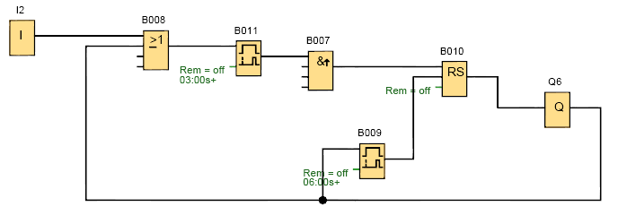

igen de amit írtam, hogy kell hagyni valami időt arra hogy el tudja rendesen helyezni az alkatrészt a tartóban, oda kell a késleltetés. Hogy csak akkor induljon el ha legalább pld. 15 másodpercig bent van a helyén. Ez már az elsőre is érvényes.

Akkor mégis sikerült kicsit félre menni, elnézést. Így jelentősen változik a dolog, de legalább bonyolultabb nem lesz... B011 késlelteti a berakás utáni indulást és B009 ideig tart a művelet. Bármelyik bármilyen hosszú vagy rövid idő lehet (mondom én ismét ![]()

Köszi szépen. Most már tökéletesen működik.
