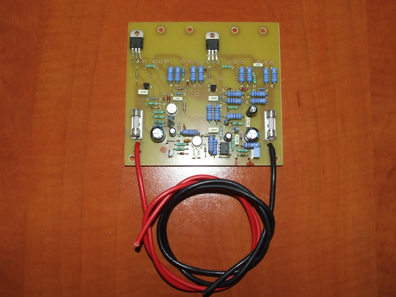

Első panel maratásom eredményét osztanám meg veletek képekben, melyen egy R.Ludvig féle Alkotós quad 405 látható.
A rajzolat felvitelére a vasalós módszert választottam, és ez a Link sokat segített.
Rögvest lenne is kérdésem, mégpedig c2 elvileg 33µF 16v kellene, hogy legyen.
Viszont csak 22µF 16v és 47µF 16v kondit tudok beszerezni.
Alternatíva lehet valamelyik? (Ha igen akkor melyik?)
Másik nagyobbik gondom a végtarnyók, mert az MJL3281A típust nem tudom beszerezni.
Mivel lehetne helyettesíteni? Esetleg a BD249C? Kell-e valami alkatrészt változtatni ha másik végtranyók lennének? (4ohmos hangfalat aggatnánk majd rá.)
Légyszíves próbáljatok minden kérdésemre válaszolni.

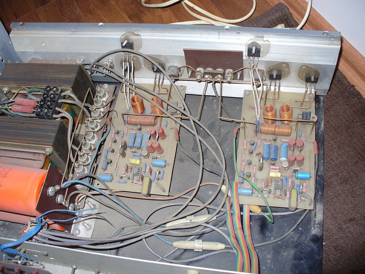

(#) Moszkvai válasza mcsubika hozzászólására (») Feb 19, 2013 /
33µF-ba ha van 25V-os, az is jó. Ha nincs akkor tehetsz 47µF-ost. Végtranyónak Én 2SC5200-t tettem. Ehhez nem kell változtatni semmit. Jobb mint a BD249. Ha lehet eredetit keress, azokon van egy "O" betű, az 80-160 körüli bétát jelent,/R: 55 to 110, O: 80 to 160/ ami már elég jó.
A képen egy eredeti látható.

(#) mcsubika válasza Moszkvai hozzászólására (») Feb 19, 2013 /
Köszönöm válaszod.
Akkor BD249C vagy 2SC5200 lesz, meglátom melyiket tudom itt helyben beszerezni.
A kondenzátor kérdés közben megoldódni látszik.

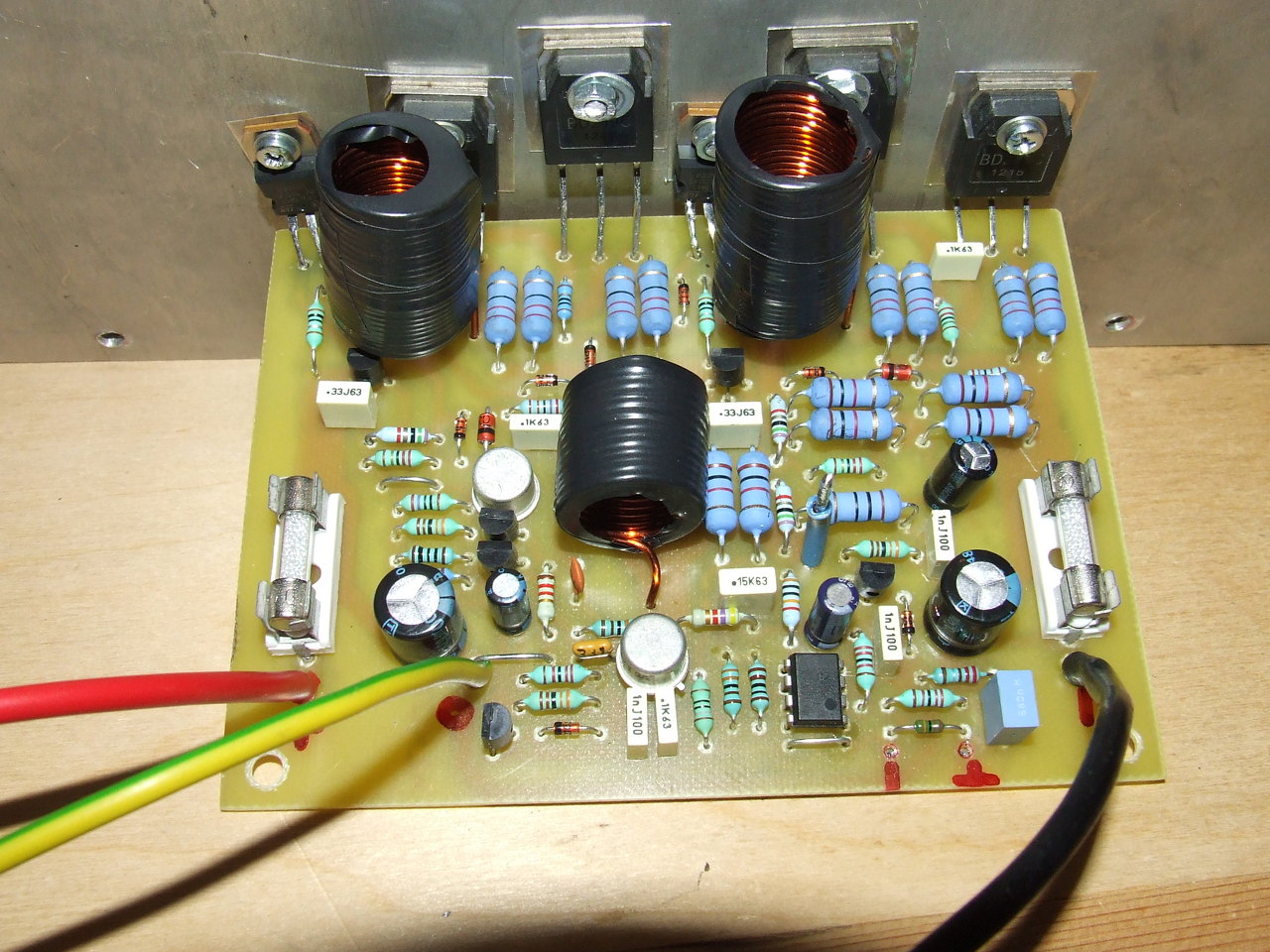

(#) mcsubika hozzászólása Feb 23, 2013 /
Ma haladtam a kis projektemmel.
Pár alkatrészt kicseréltem, mert elsőre nem sikerült a megfelelőt beszerezni.
Jelenleg még ezek különböznek a leírástól: C2 ami most 22µF 25v. C22, C11, C6 ezek értéke jó, de nem tárcsa kondi. R1 a bemeneten nem 1watt, csak 0,6bár ez szerintem nem gond. D14, D15 nem ZPD36 hanem ZPY36.
R35, R36 még vár a 769gregory által javasolt nagyobb teljesítményű huzalellenállásra, jelenleg 1wattos 1 ohm-os. Ic TL071, végek BD249C.
A panel vezetősávjai ónozva lettek (a lakkozás talán egyszerűbb lett volna).
Ebben az állapotban élesztettem + - 46voltos táppal 2x12ezer µF kondival.
Amit tapasztaltam: Kimeneten nem mérhető semmi feszültség, táp ágba kötött izzók nem világítottak, alkatrészek nem fűtöttek feleslegesen, így hangszórót kötve a kimenetre: számomra meglepően nincs zaj.
Viszont amikor jelet adtam rá, hát a magas hangokkal van némi gond, olyan mint ha eq-val le lett volna vágva, és nagyobb hangerőn picit torz vagy talán inkább pattan a magas hangszóró. (2db 6ohmos hifi hangfalat kötöttem rá sorban, ami 12ohm)
Lenne valami ötletetek esetleg a hiba diagnosztizálásra, elhárítására?
Kondik értékét és polaritását megnéztem, elvileg jók. Ellenállások értéke jó, kivéve R35 R36 amik 0,63 helyett 1 ohmosak. Tekercseket az urbán féle leírás szerint készítettem, mert úgy láttam az értékeik megfelelőek. Pár kép, hátha észrevesztek valami hibát.
(#) 769gregory válasza mcsubika hozzászólására (») Feb 23, 2013 /
Szia !
Én nem vagyok nagy szakértő, de az említett R35,R36-nál az nem 0,63Ohm, hanem 0,063Ohm, ami két nagyságrenddel kisebb, mint az 1 Ohm. Így a védelem igen hamar beleszól a hangba. Szerintem majdnem jobb, ha ott átkötést raksz, és úgy is kipróbálod a tápágakba kötött izzókkal. Egy próbát megér. Baja nem lesz így szerintem.
A többi szerintem nem gond.

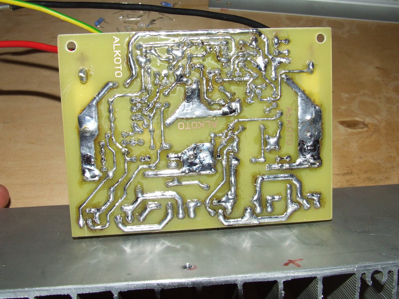

(#) Alkotó válasza mcsubika hozzászólására (») Feb 23, 2013 /
Az induktivitások méretét megadtam, de nálad nem ezeket látom. Mi oka ezeknek a bumfordi daraboknak?
A 0,063R az valóban nem jó ha sokkal nagyobb.
Miért "kented össze" a rézoldalt ónnal? Vannak olyan sávok, amiket be lehet ónozni, de az összeset ...?
Azért kentem össze, mert nem volt itthon lakk s nem szerettem volna, hogy oxidálódjon.
Lehet nem volt a legjobb döntés, de ez az első panelem, majd a következő szebb lesz
Kicseréltem a 35-36 ellenállásokat 1,5ös rézdrótra. Annyi változott, hogy nem torz és nem pattog a magas hangszóró (ennek már örülök).
A tekercsek azért akkorák, mert csak az értéke volt megadva a leírásban.
Az urbános leírásban is ugyan ezek az értékek voltak és ott megadták, hogy 16os csévetestre mennyi menetet kell tekerni. Esztétikailag valóban nem a legszebb.
Szigetelőszalag meg azért van rajta, mert nélküle egyszerűen szétugrik.
Viszont a nagyobbik problémám az, hogy még mindig olyan mint ha egy szűrő lenne a bemenetén, "tompán" szól, egyszerűen nincs magas hang. Winamp eq val sem tudok eleget kiemelni. (A hangfalak jók)

mcsubika!
Ha legközelebb nyákot ónozol, akkor használj némi sósavat, és minimális (kb fél centi) ónt, több részletben ! Azzal az egész nyákot filmszerűen be lehet ónozni pákával. Jobb mint a kémiai ónozó!
Szűrés: az R10-R12-C6 alkatrészek alul-áteresztő szűrőt alkotnak, Ha itt valami eltérés van akkor lehet gond az átvitellel. Én az R10-et kiváltanám egy átkötéssel, vagy az R12-öt 2k2 re cserélném.
Másik ezen a verzión a C11 1 nano, több verzióban ez csak 330piko...hogy ez mennyit változtat...
R35 - R36 én oda 2x 0.12 ohm / 2 W-os kereskedelembe kapható ellenállatot tennék párhuzamosan kötve.
