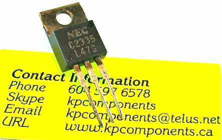

Milyen tranzisztort használtál?
(#) side1111 válasza peter1995 hozzászólására (») Feb 22, 2013 1 /
ezt de meg sem nyikkan vele valami nagyon egyszerű kellene nekem ha van olyan ?fb van ott könnyebb beszélni?
(#) peter1995 válasza side1111 hozzászólására (») Feb 22, 2013 /
A lábkiosztása ugyan az mind a kettőnek és a csatorna is NPN.
Hány darab ledet használtál milyen összekötésben, milyen feszültségről?
(#) side1111 válasza peter1995 hozzászólására (») Feb 22, 2013 /
1db led 12v- és nem is világítót ezért kértem a segítséget valami egyszerűre kellene nem tudnál nekem valami egyszerűt mondani ami tuti működik
