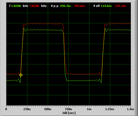

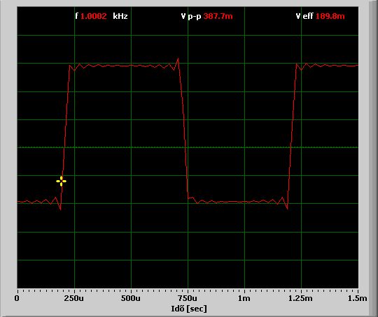

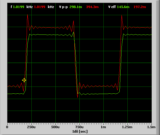

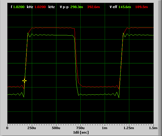

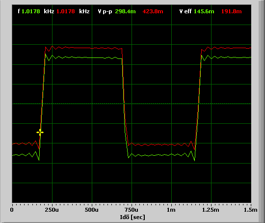

(#) Alex2 hozzászólása Márc 13, 2013 /
Csak llax miatt pár kép.
Az 1. képen a zöld jel a korábban már említett előtétemmel és mérőfejjel mért 1 kHz-es négyszögjel.
A piros egy soros 150kOhmos ellenállás és egy soros 1µF-os kondi ugyanerre az 1kHz-es jelre kötve, 50mV-tal feljebb tolva. A két jel szinte azonos, tehát az előtét nem sokat változtat a jelen.
A 2. képen egy sima vékony "bányász" dróttal kötöttem be a jelet a hangkártyába. Látható, hogy ez a jel is azonos, tehát az RCA-jack kábel se szól bele a jelbe.
A 3. képen a 150k-val párhuzamosan kötöttem egy 100pF-os kondit. Ez csak ront a helyzeten. Csökkentve a kapacitás az eredeti képhez jutottam, tehát ebben a felállásban nem segít a kompenzálás csak ront.
A 4. képen egy 470pF-os kondival a 150k utáni osztott jelet a földre kötöttem. Ez erős csillapítás. Egy kicsit lekanyarította a jel sarkait.
Az 5. képen ugyanilyen bekötéssel egy 100pF-os kondi van. Itt mintha jobb lenne ezzel a csillapítással, de a szkópon ténylegesen ugráló csúcsok miatt ez nem nagyon látszik.
