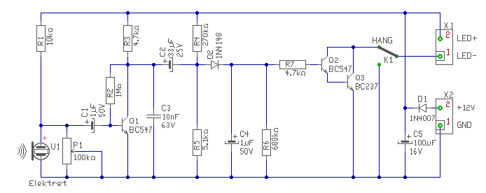

Szeretnék egy olyan áramkört építeni ami a következőféleképpen működik.
Van egy mikrofon rajta ami a környezetében a hangra érzékeny ugye, és egy potméterrel ezt az érzékenységet szabályzom, majd ennek megfelelően egy LED-et kapcsolgat. Tehát az hogy milyen érzékeny legyen a zenére villogó led azt egy potméterrel tudjam állítani üzemi feszültség 5V illetve 12V lehetne (PC táp).
A hozzászólás módosítva: Márc 15, 2013
(#) proli007 válasza urh hozzászólására (») Márc 15, 2013 /
Hello! Itt a kapcsolás, R4 helyére trimmert teszel, lehet állítgatni. De leginkább 12V a megfelelő. Ha csak egy-két Led lesz benne, akkor az 555 is meghajtja. Ha egy kazallal, akkor kel bele a Fet.
üdv!
(#) urh válasza proli007 hozzászólására (») Márc 15, 2013 /
Köszönöm, majd ki próbálom, de olyan változat nincs ami IC mentes? Nekem régen volt egy ilyen kis áramkör, de abba nem volt semmi csak diódák tranzisztorok meg kondik meg ellenállások meg egy potméter meg egy mikrofon.
Akkor miért nem azt építed meg? egy IC-ben ugyan úgy egy kazal tranyó van, csak könnyebb kezelni, korrektebb lesz az áramkör. De mikrofon erősítő mindenképpen kell, aminek kimenetére teszel egy tranyót, ami kapcsolgatja a Led-et. Aztán panaszkodol, hogy ezt meg ezt nem csinálja, kicsi a fényerő...
üdv!

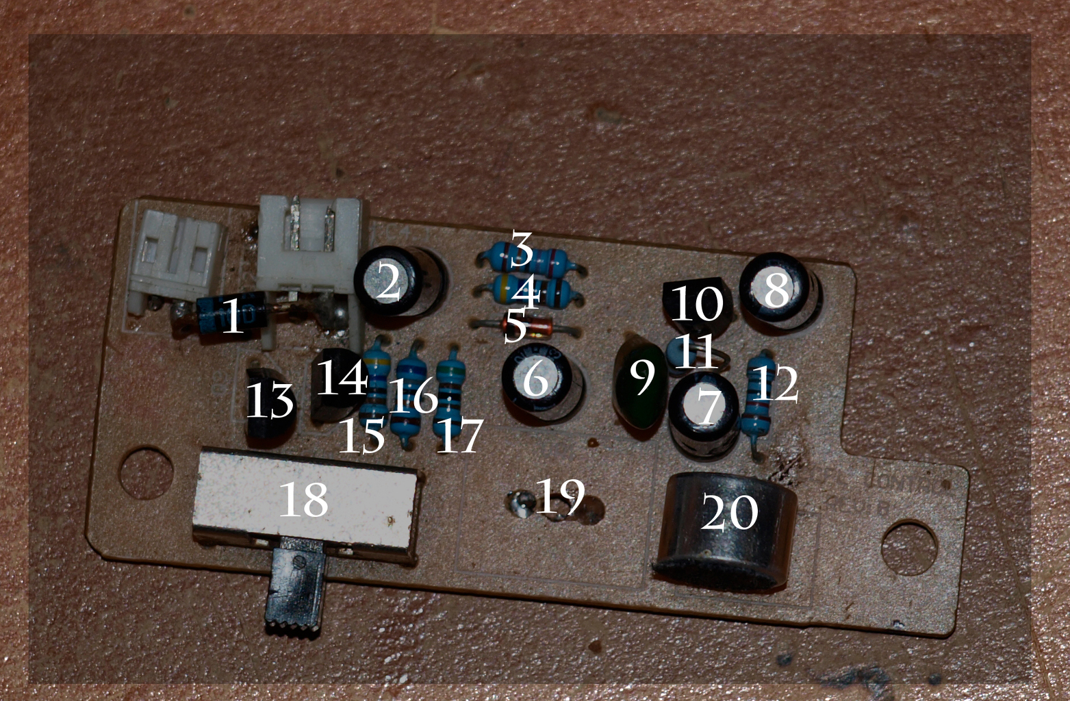

(#) urh válasza urh hozzászólására (») Márc 15, 2013 /
Itt vannak a képek, próbáltam elég minőségi képet csinálni. Sokat buherált áramkör már ez. De ha valamit jobban meg kell nézni akkor megnézem! És akár képet is csinálok!
Képek:Link
Az újratervezés alatt, gondolom a rajzának elkészítésére érted. Megpróbáltam lerajzolni. Valami ilyesmi ami a képen látszik. De egy felülnézeti kép nem ártott volna, amire ráírod, melyik alkatrésznek milyen értéke van. Mert a többség nem látszik, és a színeket sem látom jól. (De Te láthatod, és vissza is keresheted.)
Mint ha egy poti is lenne benne. De úgy látom, mintha a mikrofonnal párhuzamosan van, ami nem egy nagy találmány. Ráadásul át van forrasztva, így a mikrofonon jelenleg nincs is feszültség, vagy is hatástalan az egész. A kapcsoló, mintha a kimenetre és a GND-re kapcsolná a Led-eket. Így vagy villog, vagy fixen ég. De a Led-ekhez kívül előtét ellenállás kell! Gondolom ez hiányzott és ezért is puffant el a darlingtonból a végtranyó. Mert úgy láto cserélve volt.
Nos ennyi. üdv!
(#) urh válasza proli007 hozzászólására (») Márc 16, 2013 /
Kapsz egy felülnézeti képet, és minden alkatrész ki írva mi micsoda és akkor ez alapján kellene nekem egy végleges kapcsolási rajz ha lehetséges.
(#) proli007 válasza urh hozzászólására (») Márc 16, 2013 / 1
Hello! Nos, itt a kapcsolási rajz.. (A tranyók általános típusok, csak keletiek..) üdv!
De hogy legyen benne egy kis értelem is, átalakítottam.. Így normálisan lehet állítani a potival.
És ha mondjuk több ledet akarok rá rakni? Mennyit szabad max? (kék nagy fényű) És hogy hogy 5kOhm lett a poti?

(#) urh válasza proli007 hozzászólására (») Márc 17, 2013 /
Tegnap nem nagyon foglalkoztam még vele csak felületesen át néztem, de mot látom hogy a dióda szerintem nem jól van be rajzolva. A dióda az csak az egyik be meg az egyik ki menet feléhez van forrasztva és ennyi. Készítsek még több képet az áramkör aljáról?
Videó az áramkör aljáról.
Bocsánat ha én voltam figyelmetlen!

(#) proli007 válasza urh hozzászólására (») Márc 17, 2013 /
Ha több Led-et szeretnél, akkor építesz másik kapcsolást.
Mert ezt írtam.. "De mikrofon erősítő mindenképpen kell, aminek kimenetére teszel egy tranyót, ami kapcsolgatja a Led-et. Aztán panaszkodol, hogy ezt meg ezt nem csinálja, kicsi a fényerő..." Most kezdjük elölről?
5kohm.. Nem vetted észre, hogy más a kapcsolás?
A diódának az a szerepe, hogy ne lehessen fordítva a tápot rátenni. De ott van a rajzon hogyan kellene állni. A nyák ott fel, vagy szét van égetve. Videó helyett, célszerűbb lett volna megpucolni a nyákot, hogy látható legyen valami. De mintha a tranyó lábával, az egész át is lenne kötve. Meg a poti, még mindig rövidre zárja a mikrofont. A sok kaparás, átforrasztás miatt, csak kitalálni lehet mi hogyan lett volna eredetileg..
üdv!
A hozzászólás módosítva: Márc 17, 2013
