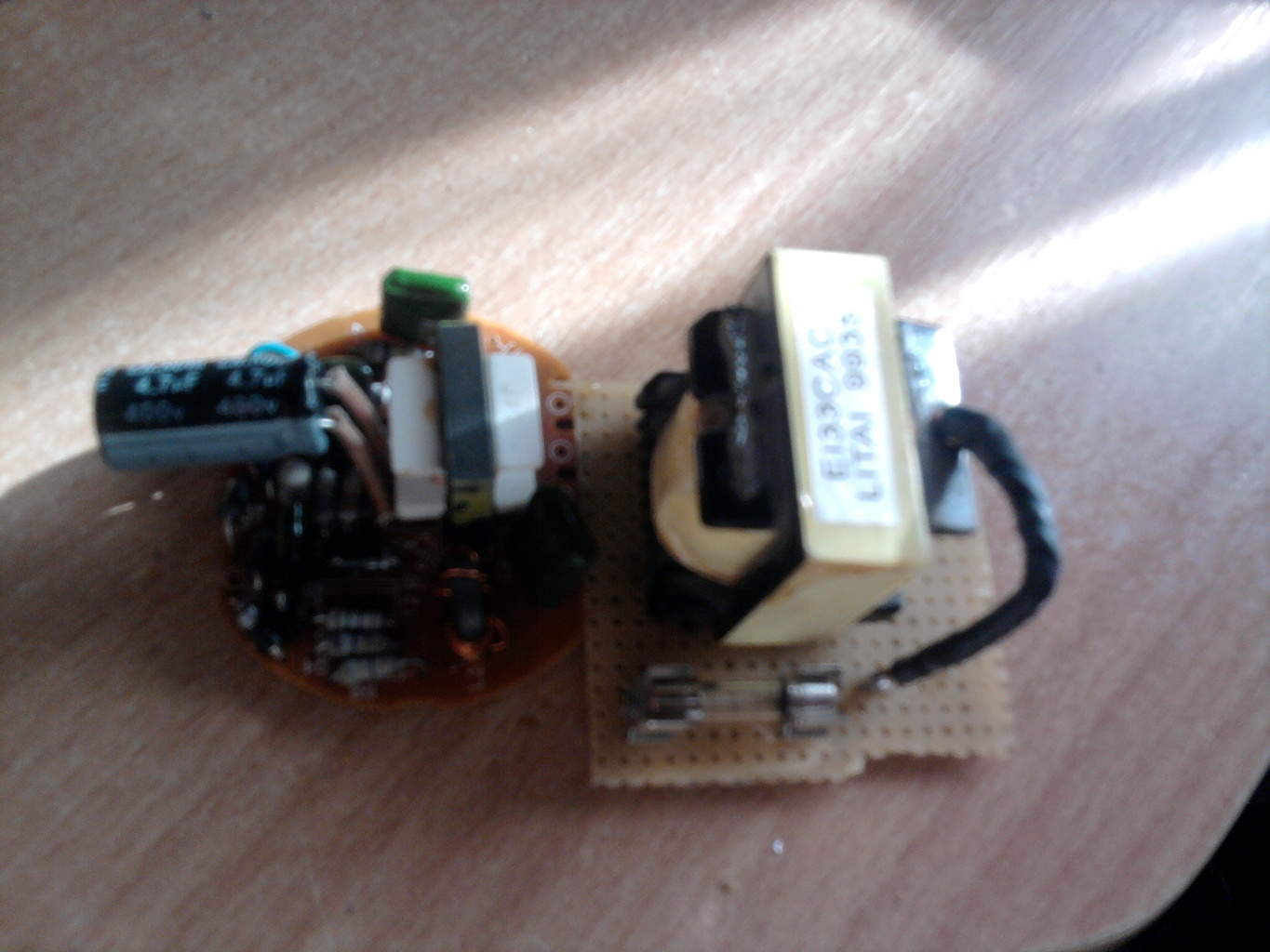

(#) Johnny0004 hozzászólása Ápr 18, 2013 /
Helló, kérném szépen segítsen valaki! Köszönöm! Bővebben: Link
(#) t0bi válasza Johnny0004 hozzászólására (») Ápr 18, 2013 /
Ha kezdő vagy ebben a témában, nem ajánlom az átépítést, mert életveszélyes! Vagy leválasztott, vagy 230-as izzóval sorbakötött (vagy mindkettő ) hálózatot használj!
Szükség lesz szkópra, de minimum egy LC-mérőre. Amit belinkeltél a másik topikban, ott mindent leírtam részletesen. A vasmagos tekercsről addig kell letekerni a huzalt, amig 55 uH nem lesz az induktivitása. A gyújtókondi és az izzóhoz való kimenetek nem kellenek.
(#) Johnny0004 válasza t0bi hozzászólására (») Ápr 18, 2013 /
Szia! Ahogy ott le van írva nem tűnt olyan bonyolultnak, már áttekertem mindent, csak a feteket várom. Amúgy ezt nem értem, ott azt írtad pofon egyszerű, csak át kell tekerni a tekercseket, fet csere, most meg már életveszélyes, és nem ajánlott lett. (Nem arra gondoltam, hogy megnyaldosom majd a fetek lábait...) ...Érdekes ez a fórum itt is úgy működik, mint sajna az életben, hogy akik egymást ismerik, kedvelik azoknak részletes leírás van, akit nem annak ne csináld, mit nem értesz stb........bocs, ez nem konkrétan neked szólt, hanem úgy általánosságban.
A hozzászólás módosítva: Ápr 18, 2013
Téged is kedvellek, mint minden érdeklődőt: az előbb linkeltem a részletes leírást.
Egy kérdésből sok mindenre lehet következtetni a kérdezővel kapcsolatban (milyen az elektronikai alaptudás?, hány kiló?, szereti-e a szőkéket? stb), épp ezért ne gondold, hogy kiszúrásra mennek a tanácsok, hozzászólások. Sokan rengeteget segítenek...
(#) Johnny0004 válasza t0bi hozzászólására (») Ápr 19, 2013 /
Hát természetesen nem működik Előszőr mértem 10 voltot, meg 5-öt, aztán most meg semmi, passzolok.
(#) t0bi válasza Johnny0004 hozzászólására (») Ápr 19, 2013 /
