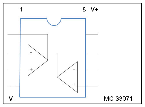

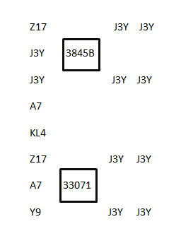

(#) tavako válasza Chipmunk1960 hozzászólására (») Márc 27, 2013 /
Ami információt sikerült összeszedni:
Kimeneti egyenirányító: STTH 60P03SW (2db)
Kapcsolóüzemű táp IC: KA5L0380R 880V/67kHz 3A)
Végfok: 4db 23N50E (FET) STTA806 DI (2db) (?)dióda a végfoknál 3 db 0124F30J
ezeken kívül:IRF9Z24N (P-FET), IRFZ24N (N-FET) és 7815
Vezérlő panel: C223294 (ráírt szám)
Az SMD-k felhozatalát képen ábrázoltam.
Még egy rajzocska a 33071 IC-ről.

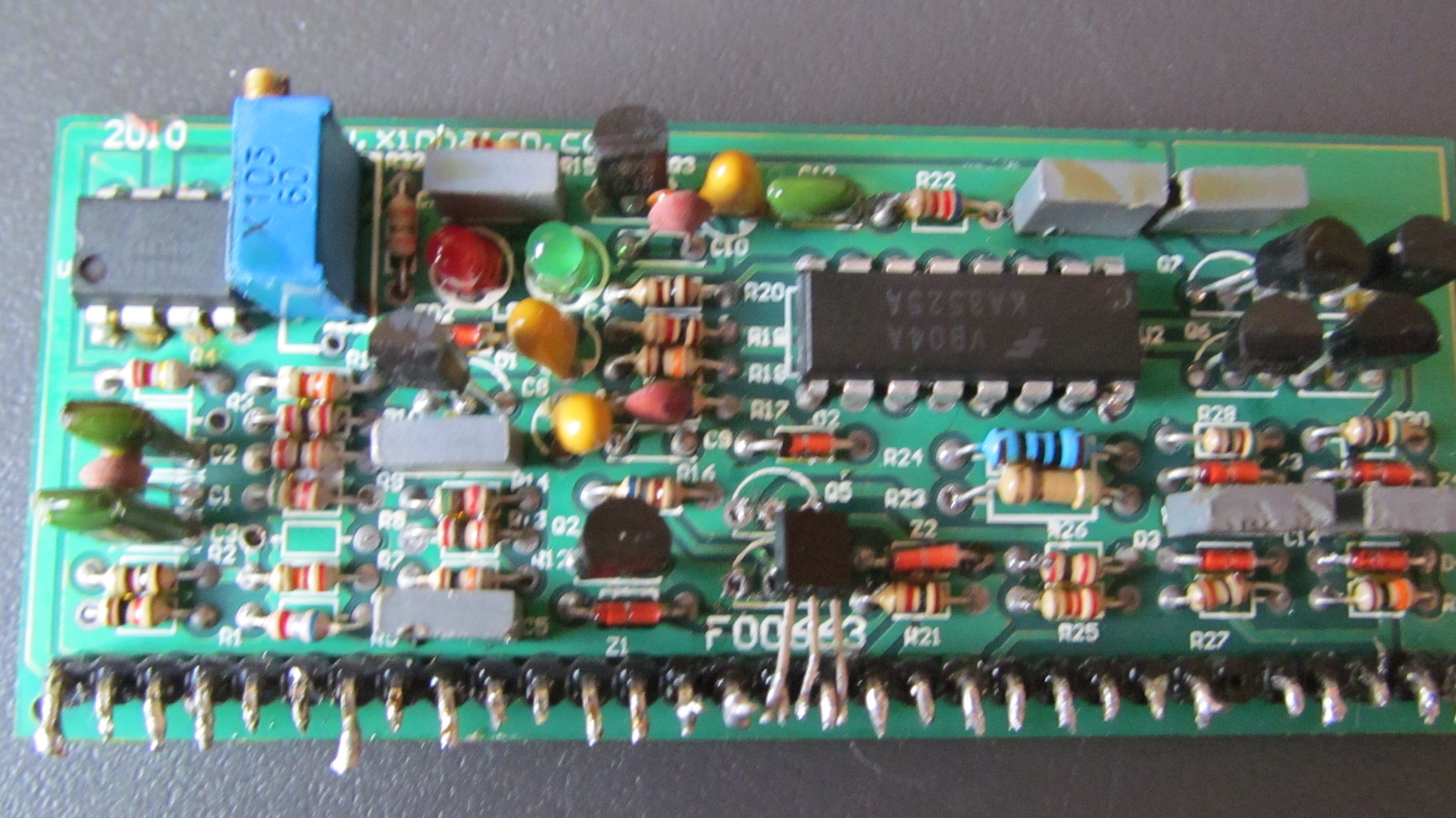

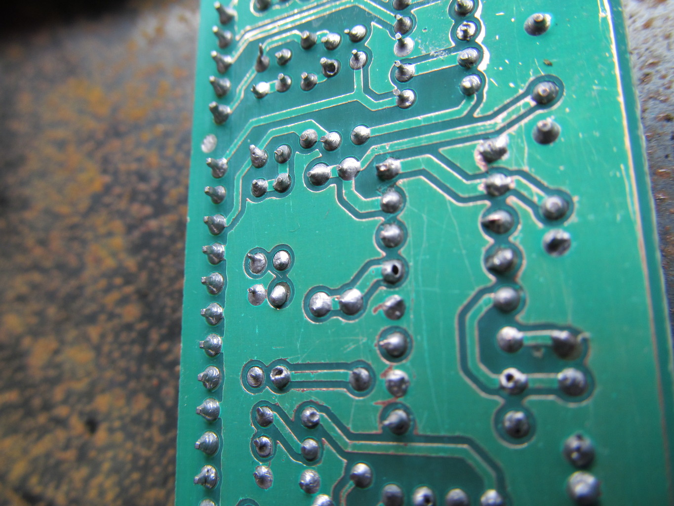

(#) Chipmunk1960 válasza tavako hozzászólására (») Ápr 6, 2013 /
Szia Travko,
Bocsika, de nem jártam erre mostanság. Nos amit írtam, hogy az én gépem megjavult, az csak ideig-óráig sem tartott. Annyi a változás csupán, hogy nem azonnal jelentkezik a probléma, hanem kicsit később, de 1 pálcát nem tudok elvarni vele. Így aztán kénytelen leszek beleásni magam a témába. Ahogy nézem az MC-33071 u.a. mint a CA3140A hogyha a single-t nézed. Szintén a 6. láb a kimenet, a 3845 szintén PWM controller. Igen azon az 1. láb a Comp. bemenet, amint "pimi9" írja, ami le tudja tiltani. Első lépésként azt a fránya lakkot kell lamaratnom, mert az sem biztos amit látok a műszeren. A 100Mhz-es scopom otthon van, Mo-on, azt a kis teló méretűt nem tudom, hogy érdemes-e megvenni, vagy az is tönkremegy max 1 éven belül... Akkor inkább egy N313, az már 30 éve megy
A fényképezőm, nem bírta másfél évig az autómata pajzs 1 hónapig, a trafót kb. egy hetet használtam, ha napi 8 órát számolok.
Üdv, kellemes vasárnapot: Mike
(#) tavako hozzászólása Ápr 7, 2013 /
Köszi szépen a tippeket, a továbbhaladás eredményeiről beszámolok, ha eljutunk valameddig...
(#) Chipmunk1960 válasza tavako hozzászólására (») Ápr 7, 2013 /
Hali,
A mai nap történése, hogy a "beteg" mármint a panel végleg belehalt a műtétbe... A vezérlőt csak úgy tudtam leszedni a nagy panelről, hogy el kellett vágnom, mind a 30 lábát. A lakkot sikerült leműteni, valamilyen lefolyótisztító elegyével, lúg. Csak ezt találtam... Mondjuk elég jól átmelegedett, mikoz áztattam. Átforrasztottam minden pontot, hőfokszabályzós pákával, de a 3525 megpusztult végleg. Kb 3,5 font az Ebay-on. ha megjön, utánna többet tudok mondani.
De maga a nyáklemez is nagyon gáz, mert a legkisebb melegítésre is ledobja a hátáról a kabátot... Mondjuk, ha ennyiből, meg a kis "fejtágító" méricskélésből meg tudnám úszni, nagyon boldog lennék.
Szerintem a tiednek sincsen nagyobb baja, én kapcsiból kicserélném a 2 ic-t, csak itt nem oly egyszerű, mint otthon, mert nincs a városban, megyében 1 elektronikai bolt sem.

(#) mpisti válasza Chipmunk1960 hozzászólására (») Ápr 7, 2013 /
Ne haragudj,de ha nincs megfelelő szerszámod egy 30 lábú kis kártya kiforrasztásához, akkor miből gondoltad hogy kifaragás után még használható állapotban marad? Ha a kis kártyát nem tudtad kivenni, akkor hogy fogsz a kis kártyán alkatrészt cserélni, ugyanis az sokkal sérülékenyebb. Ha a lakk eltávolítására lúgot használtál, vagy valamilyen lefolyótisztítót, akkor nyugodtan eldobhatod a kártyákat, mert az a vegyszer nem fejezi be a munkát azzal,hogy letörölgetted a nyákot, esetleg lemostad. Az a vegyszer szép lassan megeszi az összes alkatrész lábait, és folyamatosan kisebb nagyobb átvezetéseket okoz.

(#) Chipmunk1960 válasza mpisti hozzászólására (») Ápr 9, 2013 /
Szia Pisti,
Lefotóztam, hogy tudjuk, miről beszélek. A bal oldalon a poti a CA3140 5. offset lábára megy, ez nincs a rajzon. A 2 led a visszacsatolás a - bemenetre. A Q1, Q3 poz. S8050. Alatta a Q2 a th. Mcr 100-6. Melette a Q4,5 még nem raktam vissza, a zárlat miatt vettem ki, S8050 /a rajzon Q2,3 poz./. A jobb oldalon pedi a a 2x s8050,8550 párban a 11,14 kimenetekről. Az aktív elemek típusa is megegyezik, persze lehet némi eltérés, pld a poz számok, nehogy rá lehessen mondani, hogy "lopták" az ötletet.

(#) mpisti válasza Chipmunk1960 hozzászólására (») Ápr 9, 2013 /
Jesszus Mária! Vajon hány fajta kis kártya létezik?
Amelyikről tettél fel képet, ilyennel még nem találkoztam. Szerintem az lesz a legjobb,ha visszarajzolod. Milyen azonosító felirat van a bal felső oldalán?
Ugyanis nem tudom elolvasni, mert alkatrészek takarják.
Az MCR 100-6 áramkörét precízen rajzold vissza, egészen a primer áramot mérő kis trafóig.
Minden alkatrész értékét a rajzra írd rá, a színgyűrűk alapján, zenernél a típus fontos! Az SG3525-nek elég azt a lábát megnevezni, ahova az MCR tirisztor csatlakozik(akár ellenálláson keresztül, akár simán)
