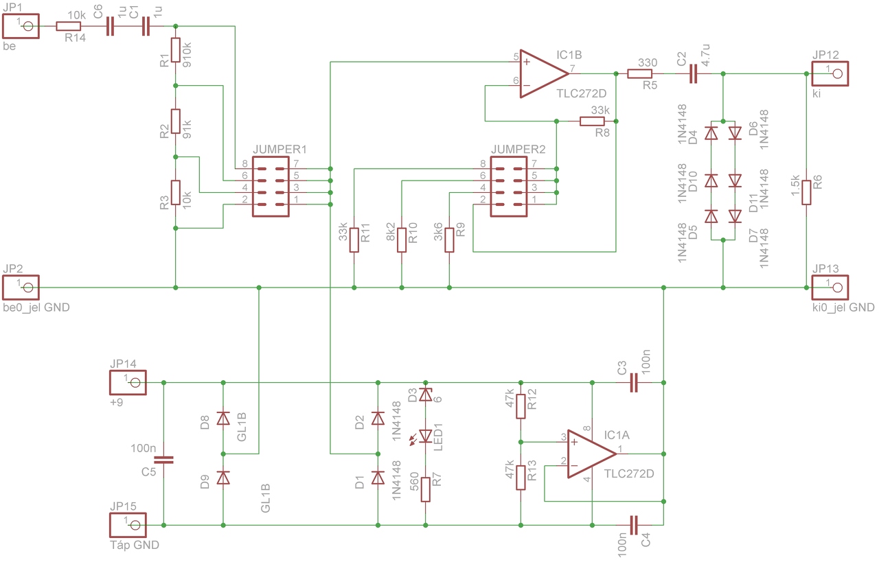

(#) Laslie hozzászólása Márc 19, 2013 /
Elkészítettem a 2 csatornás változatot. Mivel sikerült 470 nF/250 V kondikat szereznem, ezért meghagytam a /1000-es osztást. Kérdés, hogy jó lesz-e ez így? Ránéznétek?
(#) Laslie válasza Laslie hozzászólására (») Márc 19, 2013 /
Közben észrevettem egy hibát. (nem volt bekötve a Ch2 GND).

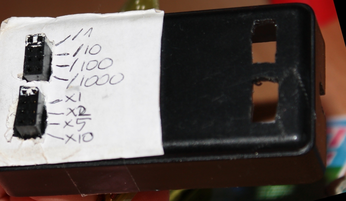

Mekkorák azok a kondik?
Egyébként megépítésnél az osztó és szorzó hobelevanc külön nyákra készült.
(Ide jön a jel, itt vannak az ellenállások.)
Az ic panellal 4 rövid vezetéken keresztül érintkezik(Jel; gnd; szorzó; 1x szorzó)
A nyákba beültettem 2db 4x2 tüskesort.
(egészen pontosan a tüske anyája került rá. Érintésvédelmi szempontból jobb, ha nem tudsz ráfogni kézzel a jelre )
A jumper pedig egy sima jumper csatiba forrasztott kettős tüske volt.
A mostani előtét igényesebb lesz.
Nyomtatott matricával stb....

(#) Medve hozzászólása Márc 19, 2013 /
Üdv az uraknak!
Lehetne-e ennek a legutolsó és letisztázott "tuti" hangkártyaszkóp-illesztőnek a kapcsolását jpg-ben is feltenni?
(#) noris válasza Medve hozzászólására (») Márc 19, 2013 /
Egy csatornás és két csatornás kivitel mellékelve.
Én a héten építem meg.
Utána beszámolok.
(#) llax válasza Laslie hozzászólására (») Márc 19, 2013 /
Működésnek komolyabb akadályát nem látom.
Amire érdemes odafigyelni: a visszacsatoló hálózat ellenállásai ill. a hozzájuk tartozó kapcsoló minél rövidebb úton csatlakozzanak az OPA-hoz. Azért a tetejére építeni nem kell, de 3-4cm-nél hosszabb vezetékezés lehetőleg kerülendő. Amit feltétlenül a legrövidebb úton kel az OPA táplábaihoz ill. a jel GND-hez kapcsolni, azok a tápot szűrő kondik legkisebb tagjai. A bemeneti csatlakozók hideg végeit kizárólag a panel (jel) GND fóliájára kösd, a lehető legközelebb az adott bemenethez tartozó osztó földpontjához, azok más úton ne kapcsolódjanak sem egymáshoz, sem a kimeneti csatlakozókhoz. Továbbá tervezésnél (esetleges árnyékolás, stb...) a "hideg" pont minden esetben a jel GND legyen, ugyanis ez csak a DC táp szempontjából nézve "virtuális" GND, a jel szempontjából nagyon is valós...

(#) Laslie válasza llax hozzászólására (») Márc 22, 2013 /
Figyelni fogok erre, köszönöm.
A nyák tervezés nagyján túl vagyok, de még egy dolog ötlött fel bennem. Gondot okozna ha nem elemről, hanem dugasztápról táplálnám meg? Ebben az esetben kell valamit változtatnom a táp részen, vagy jó az úgy ahogy van?
(#) llax válasza Laslie hozzászólására (») Márc 23, 2013 /
Dugasztápot használva illene stabilizálni (és jobban szűrni) a tápfeszültséget, ha nem stabilizátoros a táp. Ha stabilizátoros tápot használsz, akkor elég az áramkör táp bemenetére tenni egy kb. 100-220µF-os elkót.
(#) Laslie válasza llax hozzászólására (») Márc 23, 2013 1 /
(#) Laslie válasza Laslie hozzászólására (») Márc 23, 2013 /
Berajzoltam a külső tápot, meghagyva az elemes táplálás lehetőségét. Ránéznétek, hogy jó-e így?
Azért gondoltam erre, mert a dobozt amit sikerült beszereznem lehetővé teszi ezt.
Jó így is, de ha beépíted a stabilizátort, akkor utána tehetsz kisebb elkót is (pl. 10µF-47uF).

Módosítottam a rajzot ennek megfelelően. Az elem és a táp védelménél az 1N4007-es dióda helyett 1N5819-es diódákat tettem, a kisebb feszültségesés miatt.
