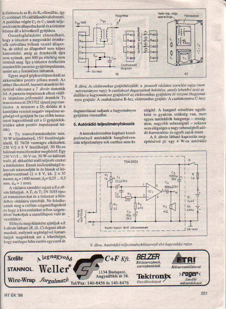

Helló!
Megépítettem a képen látható kapcsolást, ami működik is csak iszonyatosan sistereg és az IC-k is iszonyatosan melegednek (AMD hűtőbordára vannak csavarozva, szigetelve). Ha teszek a bemenetre egy potit akkor egy 0-tol egy bizonyos állásig csak sistereg utána egy ponton rendesen működik, majd tovább tekerve átmegy puffogásba. Mi lehet a baja?
Nekem ezek váltak be, mindkettőből építettem már nem egyet, én szépen mennek.
Természetesen a nyákot át lehet tervezni a mostani lábtávolságú kondikra. A hozzászólás módosítva: Márc 28, 2013
Köszönöm! Holnap megcsinálom akkor újból, bár ha valakinek lenne ötlete arra hogy a mostaninak mi a baja azt is szívesen meghallgatom

Talán próbáld meg ezt a verziót
Elég hiányos és instabil az a kapcsolás amit megcsináltál. Nyilván gerjed, attól van a sistergés és kattogás. Sokat ne szívasd így mert könnyen megdhatja magát. Vagy itt egy másik varia. A hozzászólás módosítva: Márc 28, 2013

Korán örültem... 4ohm-on kb fél kivezérlés után elkezd gerjedni mint a fene... 6ohm-on semmi baja. Lehet ahhoz köze hogy 10ohm helyett 22ohm-os ellenállást használtam? (a 0 és a rádió kimenete között)
Na ez jó kérdés, ennyire nem értem az erősítők lelki világát, én mindent úgy építettem meg ahogy le van írva, nálam megy rendesen.
Lehet a túl sok jel érkezik a bemenetre.
Hát akkor csak az ellenállás lehet vagy az hogy 1000 éves tesla kerámiakondit használtam 10nF-osnak. Majd veszek hozzá csak zárva a bolt.
Jópárszor megjártam már bontott motyókkal, csak akkor használok, ha valamennyire biztos vagyok az állapotában.
Hát ez ilyen kis elektronikus dobozban volt (cseh valami Mez elektronik vagy mi) ami gyerekeknek való játszani
Megvan a gond... lemaradt a rajzról (vagy én voltam figyelmetlen) a hangszóróval párhuzamos RC tag (1ohm W?? 100nF)
