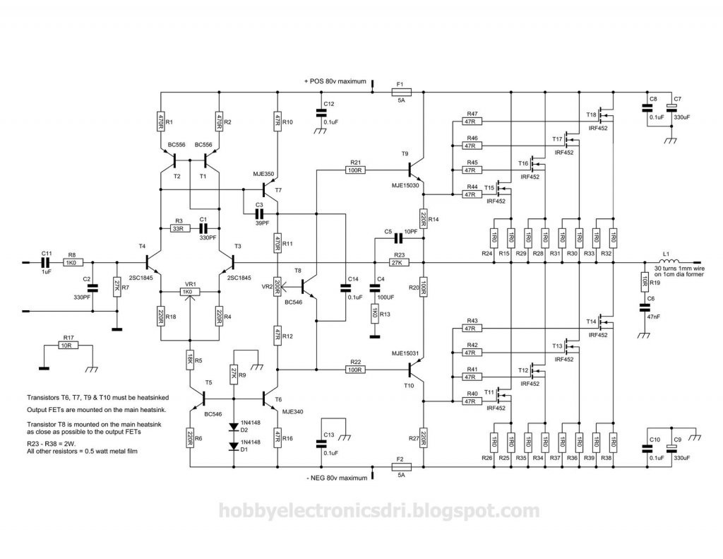

Egy valamit nem nagyon érték, az R7 nek mi a szerepe? A c3,c4 mire kell?
Ha jól gondolom akkor ez mehet akurol is, csak a műveleti erősítők tápját kell megoldani.

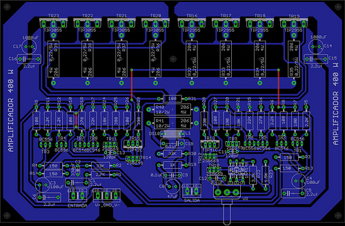

Keresgéltem hozzá NYÁK-tervet, mellékelem milyet találtam.

Most élesztettem mindkettőt, amúgy már terveztem hozzá, 3 fajta nyákot is. Ez ilyen rohamnyákterv és a bázisok nem lettek bekötve, azok a zöld kábelek. A 2SC1846-ok úgy néz ki beváltak, kábellel lesznek a bordára csavaorzva, ráadásul szigeteltek így még azzal sem kell bajlódni.
Ja és csak 2 pár végtranyó van benne.
(#) highand válasza luluzulu hozzászólására (») Márc 30, 2013 /
C3, C4 nem kell csak bennmaradt a rajzon. R7 nyitja ki a végtranzisztorokat és adja az A osztályhoz szükséges áramot. R7 nélkül nem lehet használni a negatív tápra kötve, csak a testre kötve, úgy viszont óriási lesz a keresztezési torzítás.

Ha a négy N csatornás HEXFET hasznosítása a cél, akkor az NMOS kapcsolásból meríthetsz ötletet. A T8 forrást és a T10 meghajtót kéne belekomponálni. A fázishelyesség érdekében a híd egy oldalát azonos műveleti erősítő kell hajtsa.
Ha növelni szeretnéd a kivezérelhetőséget, a pozitív tápoldalon használj feszültségutánhúzást, a negatívon pedig oszd le T10 emitterfeszültség-változását.
