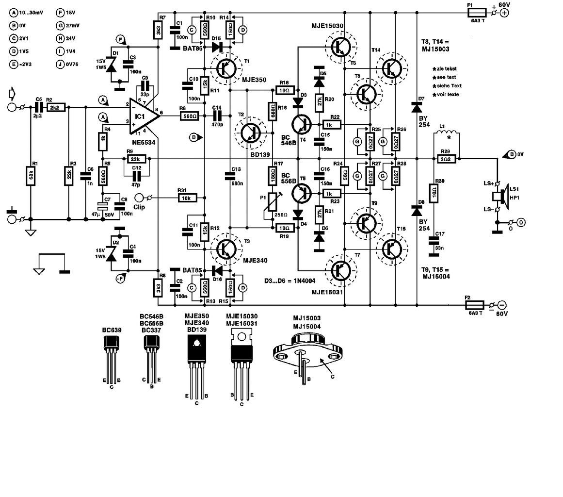

(#) soos csaba válasza Davidd hozzászólására (») Márc 31, 2013 /
Szevasz, képeket nem tudok neked küldeni az erősítőről, mert már rég el adtam!. Ami a nyugalmi áramot illeti a rajzon, és a leírásban tisztán le ír mindent hogy az egyes pontokon mennyi feszültséget kell hogy mérj!. Amúgy (G)-betűvel van jelölve a 4-darab 0,27 ohm/5W-os ellenállások amin 27mV-ot kell hogy mérjél külön külön mindegyiken, ezt P1-es trimmer potenciométerrel tudod be állítani, ez a nyugalmi áram beállítása!. Ami a feszültség megnövelését illeti, ahhoz meg kellene változtatni egy pár ellenállás értékét, meg még egy pár dolgot, de ezt a nálamnál okosabbak biztos jobban tudják. Én nem nagyon bolygatnám a tápfeszültség félhúzását!, elegendő neki a +-60V, igaz ennél a tápfeszültségnél 8ohmon 164W-ot ad le de ez miért nem jó neked?, elég nagyot tud szólni 160W-is!.

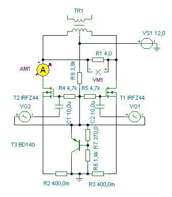

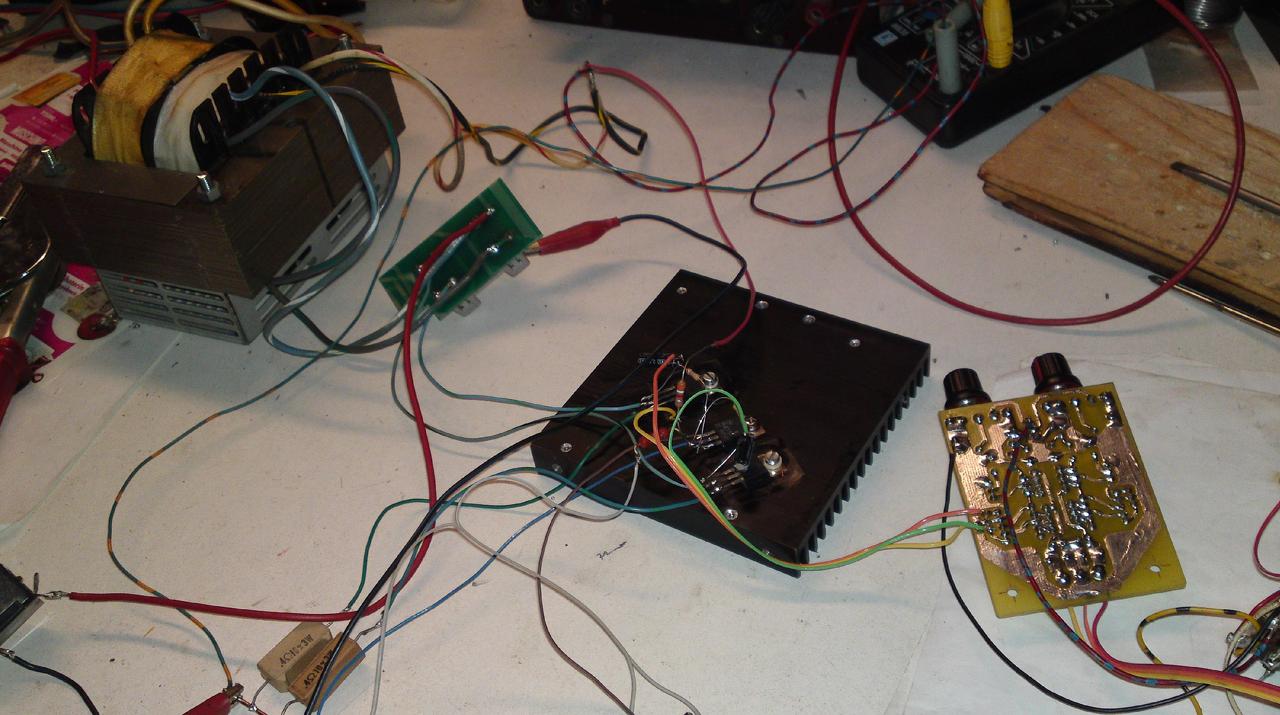

Üdv! Összeállítottam a kapcsolást. Kimenő trafónak kénytelen voltam egy 250VA-es hálózati transzformátor 2x18VAC szekunderét használni - más szimmetrikus tekercs híján. A FET-ek kaptak még 0,4 ohm source ellenállást. Az átvitel kifogástalan. 1V kimenő feszültségig a torzítás is elfogadható, onnan már rohamosan romlik. Érdekes kísérlet.

(#) (Felhasználó 46585) válasza reloop hozzászólására (») Ápr 1, 2013 /
Mi? Te ezt megcsináltad a gyakorlatban? Csak hüledezem... A trafó áttétele 230/18 és csak 1 V-ig jó? Ezt a szekunderen ( vagyis a 230 V-os tekercsen ) méred?
Mi az, hogy rohamosan romlik? Kell, hogy legyen keresztezési torzítás is. Azzal mit csináltál? Kell bele valami negatív visszacsatolás is, vagy egy külön tekercsre a trafóra, vagy a közösített source-okra. Ennek totál kivezérlésnél 1 %-on belül kell hogy legyen a THD. Tegyél fel egy rajzot, mert így nagyon gyanús amit csinálsz...
Jó a trafó, csak a primereket a kapcsitáphoz hasonlóan bifillárisan kellene tekerni. Meg nem szabadna, hogy nagy szórása legyen. Meg van még néhány kritérium.

(#) reloop válasza (Felhasználó 46585) hozzászólására (») Ápr 1, 2013 /
A hálózati trafó primere nincs használatban, csak a szekunder működik autotrafóként.
FET-enként 30mA nyugalmi áramot állítottam a szokásos termikusan csatolt forrással.
A jeladó parányi DC hibája miatt került be C1, C2 csatoló.
A trafó egyértelműen messze áll az ideálistól.
Értem. Kellene bele egy méretezett trafó... aztán amikor kijön belőle 20 W, akkor meg kellene hallgatni, hogy milyen a hangja.
(#) highand válasza viktorio333 hozzászólására (») Ápr 1, 2013 /
A két dióda közé teszel egy ellenállást és addig növeled az értékét, amíg a nyugalmi áram 3A nem lesz, és máris A osztályú az erősítőd 20W-ig.
A nyugalmi áram növelésre nagyon kedvezően reagál. 1A alapáram esetén már hibátlanul kivezérelhető.
Akkor ez A osztály lesz? Ezt nem egészen értem... miért kell 1A?
Azért ez nem ennyire egyszerű...ha belegondolok, akkor ha mondjuk nem egyformák a nyugalmi áramok, akkor elmágneseződik a trafó.. szóval, van egy olyan érzésem, hogy nem ártana bele egy kis légrés. ( Innentől kezdve már mindenféle nagyon bonyolult megoldások jutnak csak az eszembe.... )
