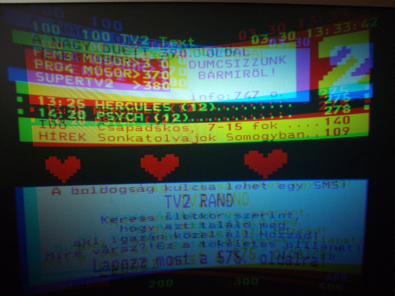

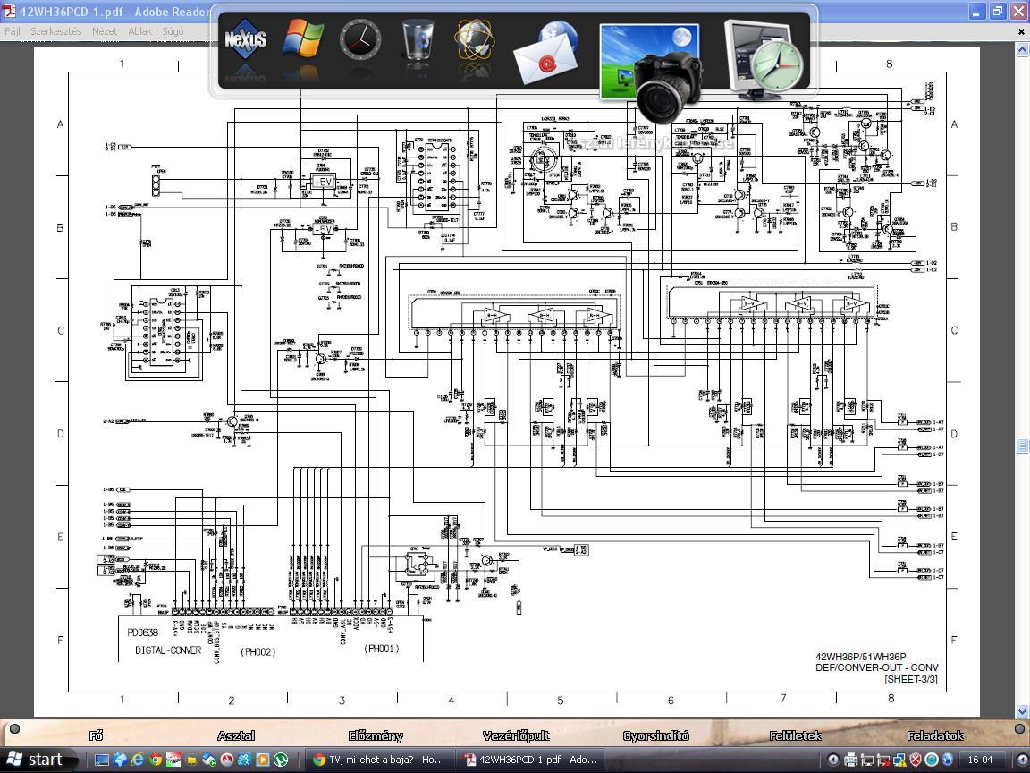

(#) adika28 hozzászólása Ápr 4, 2013 /
Sziasztok.Ismét a TOSHIBA projektoros tv-vel kapcsolatban írnék.Megvettem bele a 2db. STK konvergencia ic-t,és azzal is ugyan úgy el van csúszva a három szín,semmi nem változott rajta.Valaki tudna mondani rá valamit hogy hol lehet még probléma?

(#) kocici17 válasza adika28 hozzászólására (») Ápr 4, 2013 /
Szevasz (tok)
Ha megtalálnám a letölthető rajzát, akkor tudnék segíteni, de fejből nem tudok, és csak fizetős oldalt találtam.

(#) adika28 válasza kocici17 hozzászólására (») Ápr 5, 2013 /
Ha ez segít akkor felrakom a rajzát,így tudtam lefotózni.Előre is köszi.

(#) kadarist válasza adika28 hozzászólására (») Ápr 5, 2013 /
Megkapják a tápfeszültségeiket az STK-k? Lehet, hogy megszakadt valahol a tápvonal.
(#) adika28 válasza kadarist hozzászólására (») Ápr 5, 2013 /
Megkapják a +32v -32v,kapja a függőleges ic-től a +-16v-ot is,nem találok semmi olyan tápfeszültséget ami nem jutna el az ichez.A jelek is eljutnak odáig.
Mérjem le esetleg lábanként hogy milyen feszültségeket mérek rajta?

(#) kocici17 válasza adika28 hozzászólására (») Ápr 5, 2013 /
Ez nem segít, de már megvan.
1.- menüből nem tudod állítani?.
2, ha az a/d konverterfelöl nézed a vezérlést ---egy egy ---műveleti erősítő felé, szkópon akkor van -e változás a szabályzásra. Ha van a konverter felől szabályzás akkor a műveleti erősítők kimenetén meg-e jelenik ugyanaz a szabályzás?..
És még két tucat kérdés persze.
