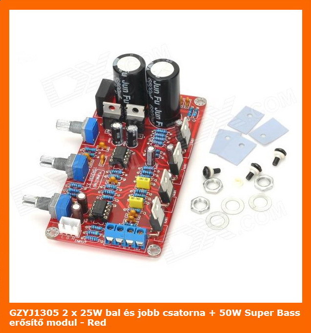

Csak egy kérdés ha valaki még van itt és tapasztalt a témában?
De kíváncsi lennék a szubjektív véleményekre
Üzemi feszültség: AC 12V,
Maximális kimeneti teljesítmény: bal / jobb 2 x 25 W, Super bass: 1 x 50 W,
kimeneti impedancia: 4 ~ 8 ohm
Átszámítva 4900.-Ft lenne nincs szállítási költség.
Olyat keresek aki halott már ilyen LM1875 szólni NE5532-t nem kell bemutatni.
(#) reloop válasza J-O-E hozzászólására (») Ápr 16, 2013 /
Szia! Mire ez a pesszimizmus?
Az LM1875 remek hangú integrált áramkör.
Mivel ennyi adatot közöltél reflektálnék azokra is.
A 12VAC táp köszönő viszonyban sincs a teljesítmény adatokkal.
Pályafutásom során kétszer találkoztam ilyen gyártmányú nyomtatott áramkörrel, mindkettővel volt valami gond amit nem is sikerült kiküszöbölni.

(#) J-O-E válasza reloop hozzászólására (») Ápr 21, 2013 / 1
Köszönöm a választ tehát lutri ilyen gyári panelt venni, de jól néz ki.
Azt én is nyilvánvalónak tartom hogy 12V-ról nem várhatok el 25W teljesítményt az LM1875 -től.
De alkatrész árban megérheti, a gyári panel készen

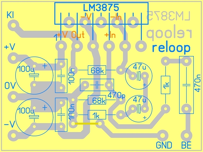

(#) reloop válasza MusicMan hozzászólására (») Ápr 24, 2013 /
Szia! Az "F" talán anyagösszetételre utal. 2013.04.11-től ez a rendelési jele. Mást nem árul el az adatlap. Van egy tervem, még nem volt megépítve, ha megfelel felrakom valamilyen számodra alkalmas formátumban.

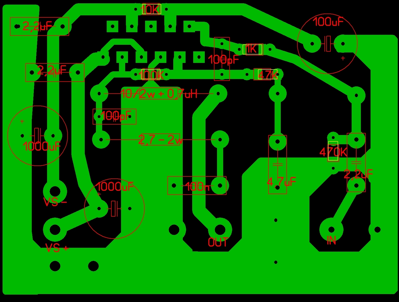

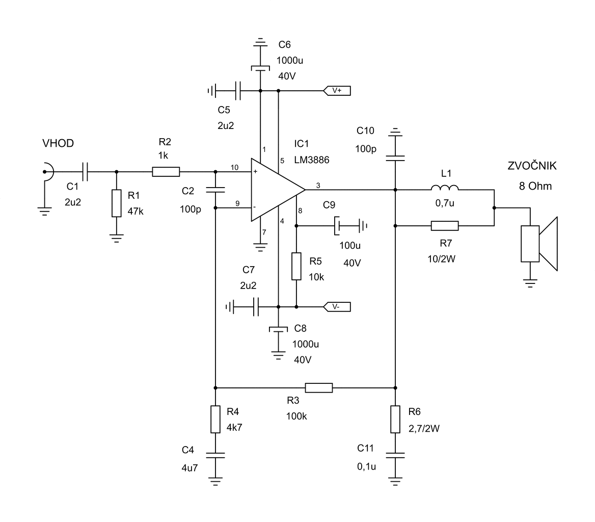

(#) gaboca323f hozzászólása Máj 27, 2013 /
Épitett már valaki 3886-ost? Én nemrégen csináltam egyet, aminek az a hibája, hogy szól ugyan, de nagyon halkan. Kellene valami bevált kapcsolás, ami tuti működik, mert az enyém valahogy nem akar, pedig az is utánépités.
Gyanakodunk, hogy a mute funkció szól bele a dologba, a neten keringő kapcsolásokban változatos értékek szerepelnek.
Létezik az, hogy a gyári 10kohm os ajánlás nem megfelelő?
A tápfesz +/- 35volt.
Csatoltam a rajzot, és a nyáktervet.
Előre is köszönöm!
(#) Gabó válasza gaboca323f hozzászólására (») Máj 27, 2013 /
Én ezt építettem meg, hiba nélkül indult, és a hangerővel se volt bajom.
(#) reloop válasza gaboca323f hozzászólására (») Máj 27, 2013 /
Szia! R4-nek mit ültettél be? A panel terven 47k-t jelöltél 4,7k helyett.
