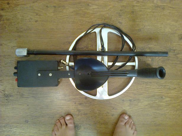

(#) motyo válasza mateatek hozzászólására (») Aug 12, 2013 /
Itt vannak a képek az elkészült SMW4-es gépről! Ezt már egy hátitáskában is elvihetem! Köszi Mateatek a fejsablont és a többi segítséget! A héten vizsgázunk terepen...
