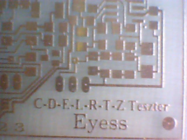

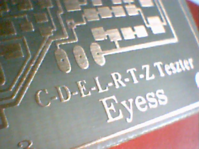

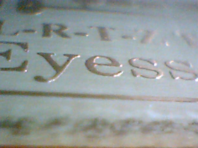

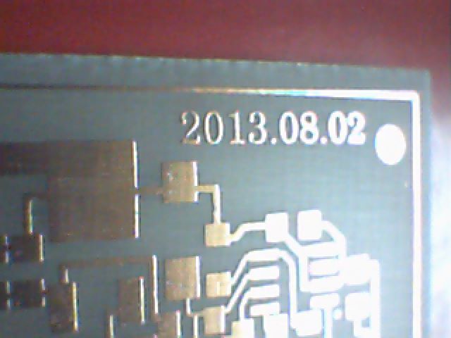

(#) eyess hozzászólása Aug 2, 2013 /
Kicsit színesítem az oldalt na meg olyan rég tett már valaki fel képeket .Előre is bocsi csak web kamerás lehetőségem volt most.

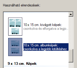

(#) havranarpi válasza eyess hozzászólására (») Aug 2, 2013 /
Windows-os képnézegetőből próbáltam
(#) vicsys válasza havranarpi hozzászólására (») Aug 2, 2013 /
Abból sajna nem fog összejönni. Még egy nyavalyás paint-el is jobban jársz. Azt hiszem Attila86 írta le részletesen az Irfan wiev használatát, e célra. Keress rá.

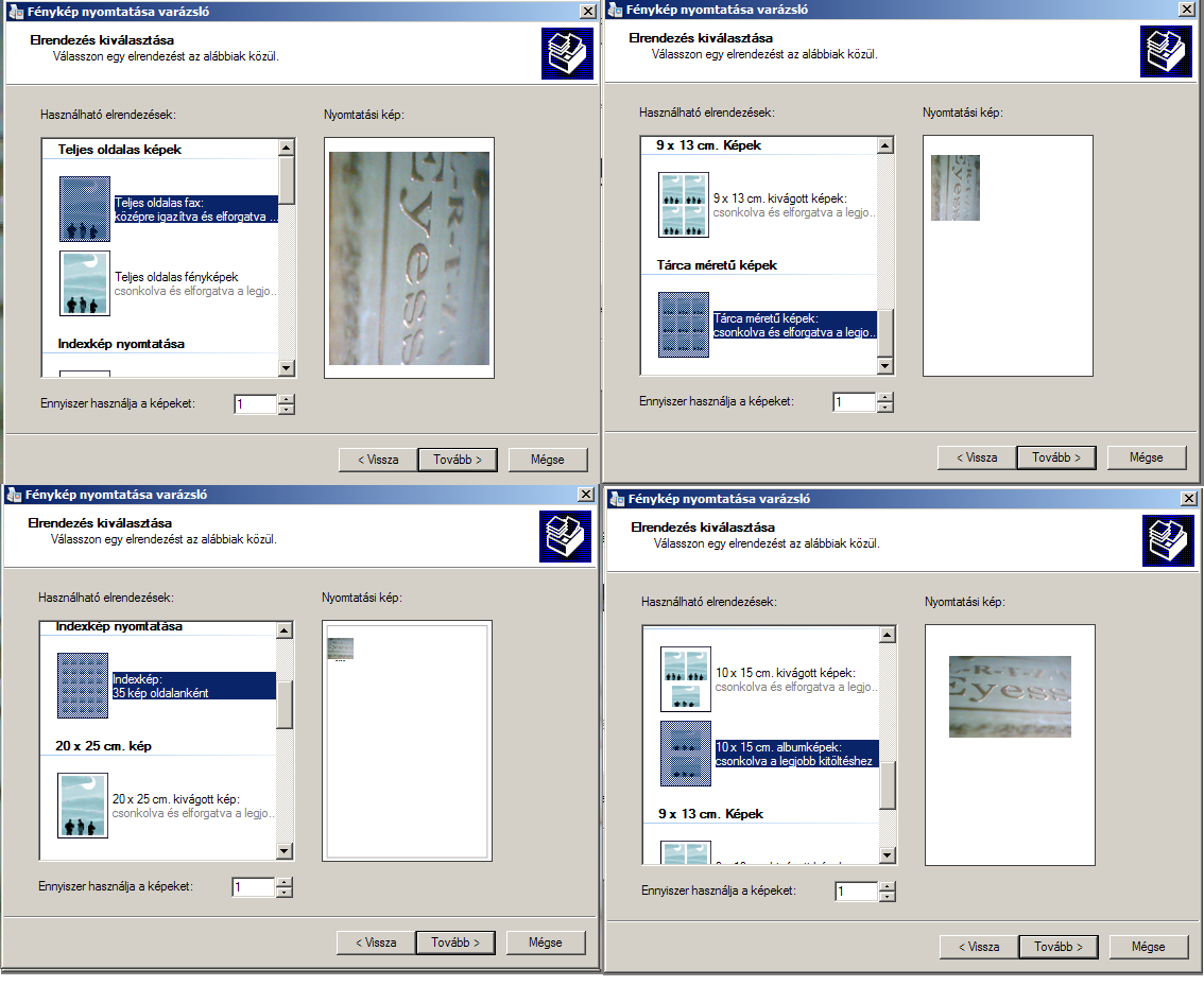

(#) eyess válasza havranarpi hozzászólására (») Aug 2, 2013 /
Azzal is lehet csak be kell állítani nézd csak .Persze ez csak látszólagosan ad neked jó méretet .Mert vagy a tervezőből , vagy olyan képszerkesztő programból , amin látod a jó méretet szokták kinyomtatni.
De az is lehet , hogy , így is megkapod a jó méretet ki kell próbálni.
A hozzászólás módosítva: Aug 2, 2013
(#) Doky586 válasza eyess hozzászólására (») Aug 2, 2013 /
Ez tetszett..: "csonkolva a legjobb kitöltéshez".. ez nyák esetén ideális..?
Általában a nyákok mérete nem 10x15cm.
(#) eyess válasza Doky586 hozzászólására (») Aug 2, 2013 /
Olvasd el figyelmesen , amit írtam. Egyébként neki az volt a baja , hogy mindig teljes oldalt kapott nyomtatáskor .Ez lett megmutatva hogyan kell állítani , de hogy ez most a jelen esetben neki , jó e a nyák méretéhez , ezt nem tudni , lehet , hogy pont jó , lehet , hogy nem.
Ezt ki kell próbálnia másképp nem fog menni.Egyébiránt nem kikötés lett , hogy csakis ezt használja útmutatás jelleggel lett feltéve , és mellékesen meg lett jegyezve , hogy az adott nyákszerkesztő programból szoktak nyomtatni , illetve , ha nincs olyan , akkor egy képszerkesztő segítségével amivel betudja állítani a neki megfelelő méretet .
T9öbször nem írom le .

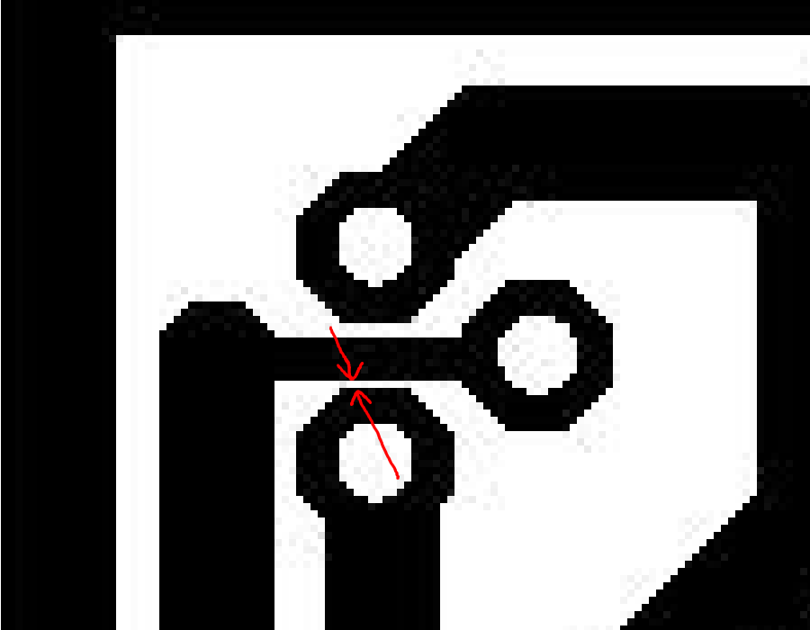

(#) _vl_ válasza eyess hozzászólására (») Aug 2, 2013 /
„De még mindig nem derült ki , hogy mi is a baj azzal a rajzolattal.”
Pl. ez. Hogy ott pontosan 1 pixel, azaz kb. 3.8mil = 0.08mm a szigetelőtávolság a két vezető között. Na sok sikert a házilagos legyártáshoz...
