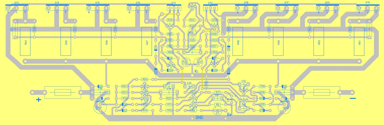

Most faragom a Crown XLS NYÁK-ját, az talán egyszerűbb és jobb is. Érzékeltetésül mellékelem hol tartok.
(#) dannu válasza reloop hozzászólására (») Aug 3, 2013 /
Írd már le légyszíves hogy ez hány wattos és milyen trafó kell hozzá?

(#) reloop válasza dannu hozzászólására (») Aug 3, 2013 /
Ez egy Castone CPA1200 trafójára lesz kötve, Koncsar kolléga unszolására készítem. A 8 ohm 350W kényelmesen kiballag belőle.
Ebbe a NYÁK.-ba MJL21193/4 kerül majd - nem mint ha az olcsóbb lenne.
Nézd meg a +/-90V-os VF2-őt!

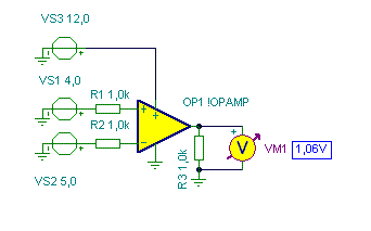

(#) etm hozzászólása Aug 3, 2013 /
Sziasztok!Meg tudná valaki mondani hogy a mellékelt kapcsolási rajzon a kimeneten miért 200 volt van? Komparátor nem a tápfeszt kapcsolja a kimenetre?

(#) reloop válasza etm hozzászólására (») Aug 3, 2013 /
Szia! Eltévedt az áram a dzsungelben amit rajzoltál.
Tina-ban az áramkörnek testet kell adni, de ezzel egy külön topic foglalkozik.

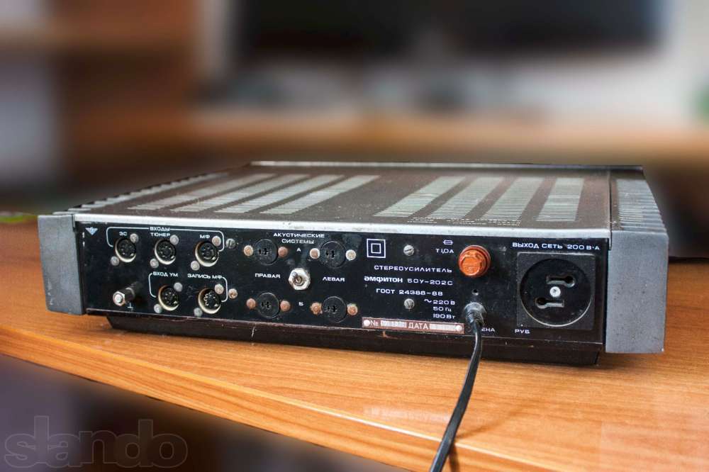

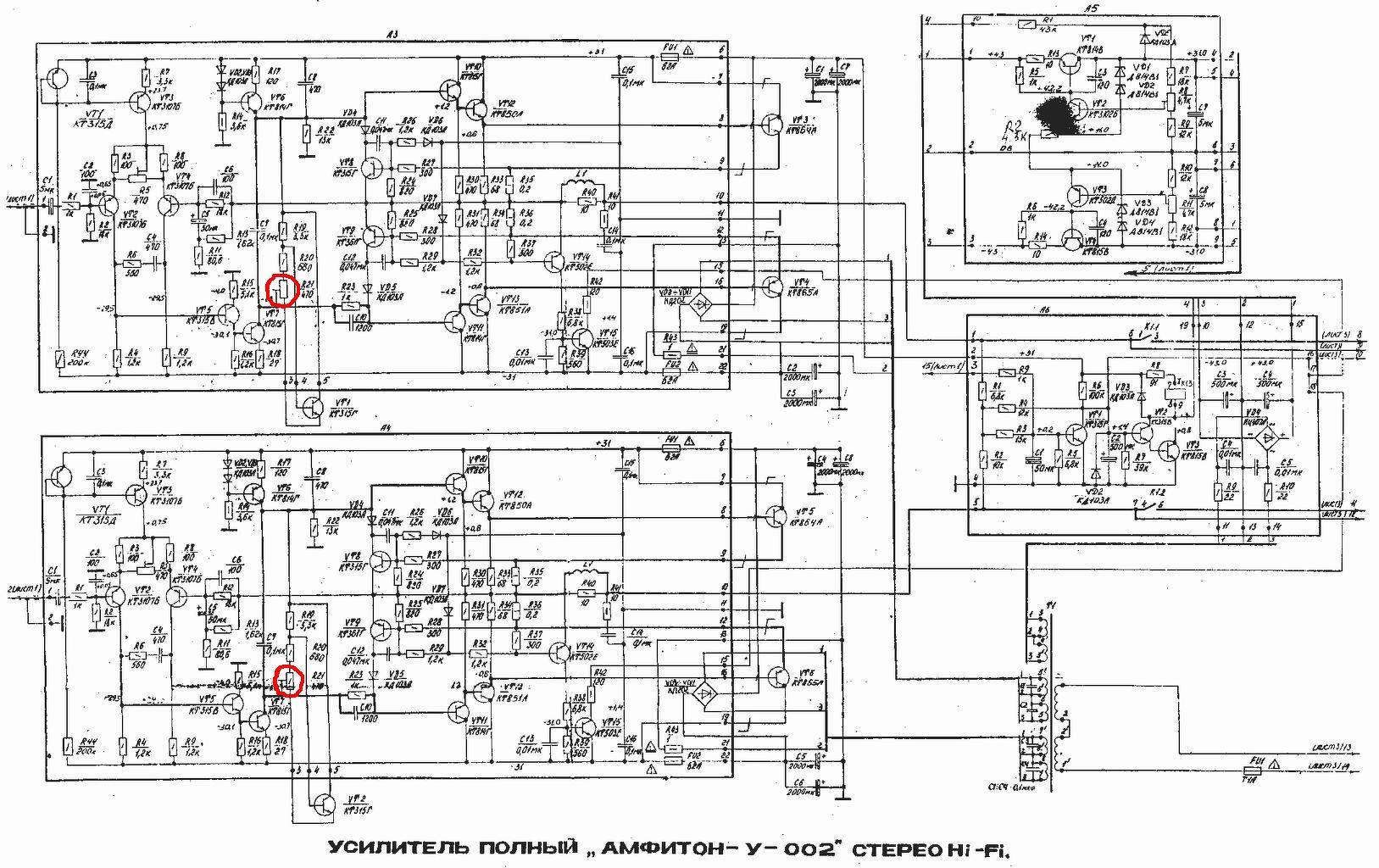

(#) Robi85 hozzászólása Aug 4, 2013 /
Hoztak nekem tegnap egy orosz erősítőt. Nagyon szép gyári állapotban van a gép javítva még nemvolt. Olyan problémám van vele, hogy ha húzom a hangerőt akkor egy idő után közbe lép a védelem és lekapcsolgatja a hangszórókat a kimenetről. Van két piros led amik gondolom a CLIP jelzők és mielőtt tiltana a védelem ezek már elég jól világitanak. Ha a loudnesst bekapcsolom akkor jóval elöbb mint amikor kikapcsolt állapotban van. Mellékelek egy képet róla (netes kép, de ugyanez az erősítőm van) és egy kapcsolási rajzot hátha tudtok mondani valamit nekem erre a dologra. 8 Ohm-os hangsugárzók vannak rákötve.
(#) Doncso válasza Robi85 hozzászólására (») Aug 4, 2013 /
Egyenfesz van a kimeneten, ha tekered felfelé?
(#) fecameca válasza Robi85 hozzászólására (») Aug 4, 2013 /
Szia! Mérjél rajta mielőbb nyugalmi áramot, és azokkal a trimmerekkel, amiket bekarikáztam, vedd vissza 20 mA alá, sőt, ha meg tudod nézni a keresztezési torzítás hol jelenik meg nála, azt hiszem, kevesebb is elég lehet neki. Inkább kevesebb legyen a nygalmi áram, mint több, mert egy ponton megindul a lavinaszerű melegedés, és a tranzisztorok megszaladnak.
(#) fecameca válasza Doncso hozzászólására (») Aug 4, 2013 /
Erre én azért nem gondoltam, mert egy idő után jelentkezik a hiba, tehát melegszik. (Sőt lehet, hogy felforr.)
