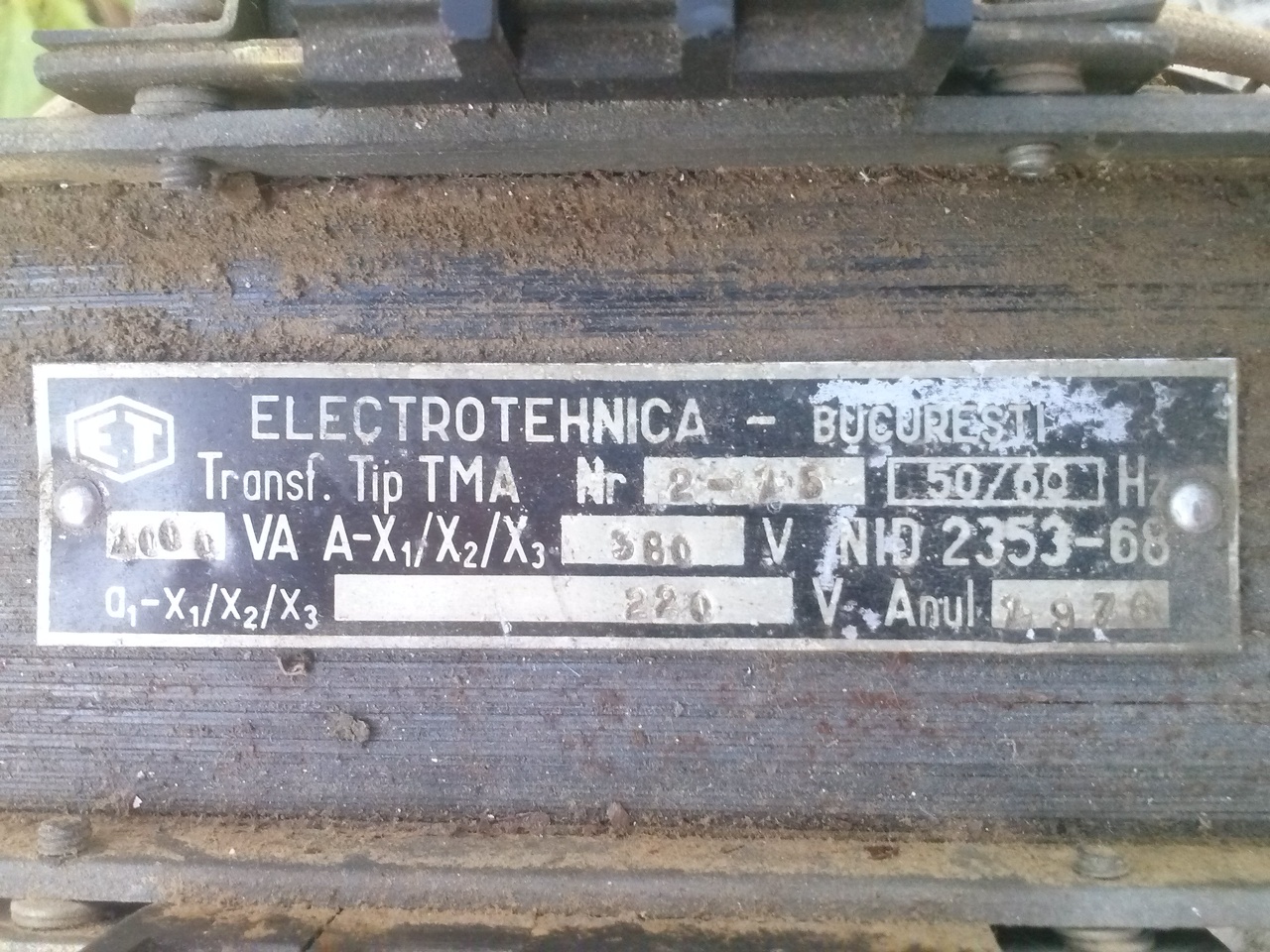

Sziasztok! Az lenne e kérdésem, hogy a 2U magas racknek mekkora a belső magassága. Van egy "aprócska" trafom, ami fektetve lehet beférne, és epitenék egy erősítőt ami 4 ohmon 500w/ch. Mellékelem a trafót. Az egészet átfog kelleni tekerni. Ha nem látszana, hogy hány VA[1000]. Mert a trafó fektetve 9cm hátha beférne 2U ba. A képen egy 30-cms vonalzó van mellete. Milyen erősítő kapcsolási rajzot ajánlottok?
Ezen MOSFET-ek sajátossága az alacsony - nyitáshoz szükséges - gate feszültség, a hőfokstabilitás és a lineáris működés, mely alapvetően megkülönbözteti a kapcsolásra tervezett társaiktól. Másik, hasonló paraméterű FET sem lenne olcsóbb. Ezeket az SK/SJ-ket tudtommal direkt audió célra fejlesztették, ennek megfelelő szériában készülnek, mely természetesen rányomja bélyegét az egy darabra jutó előállítási költségre.
Nem fér bele a 2U-s rack-be. Bővebben: Link
